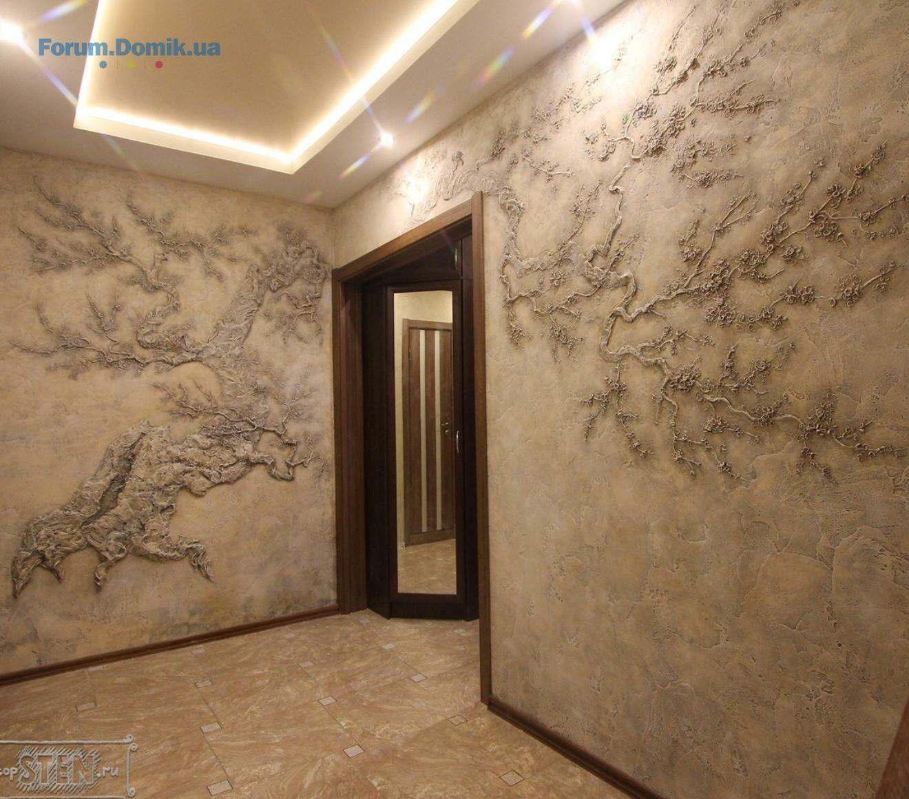

Цитата "Oksmir":
Ещё гипсовую лепнину делают на Двп или на гипсокартоне, и др. и затем. крепят к стене. Сейчас такой декор очень актуальный, можно даже пробовать делать самому.
Примеры сможете найти адекватные? Сложно представить в новой квартире, разве что потолок да фигуры объемные на стенах. Хочется посмотреть как ее адаптируют в современный стиль.

06 фев 2018 17:18

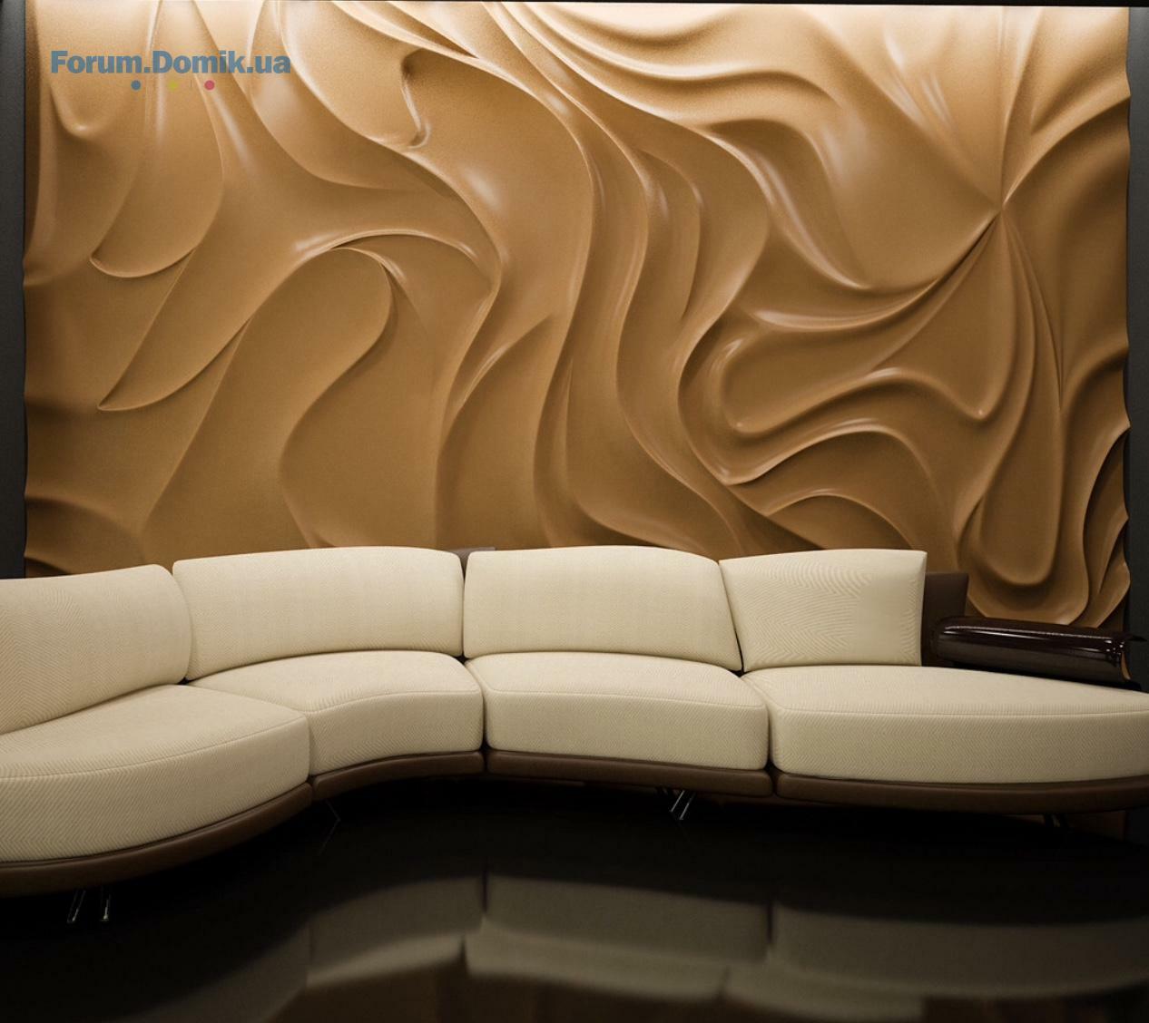

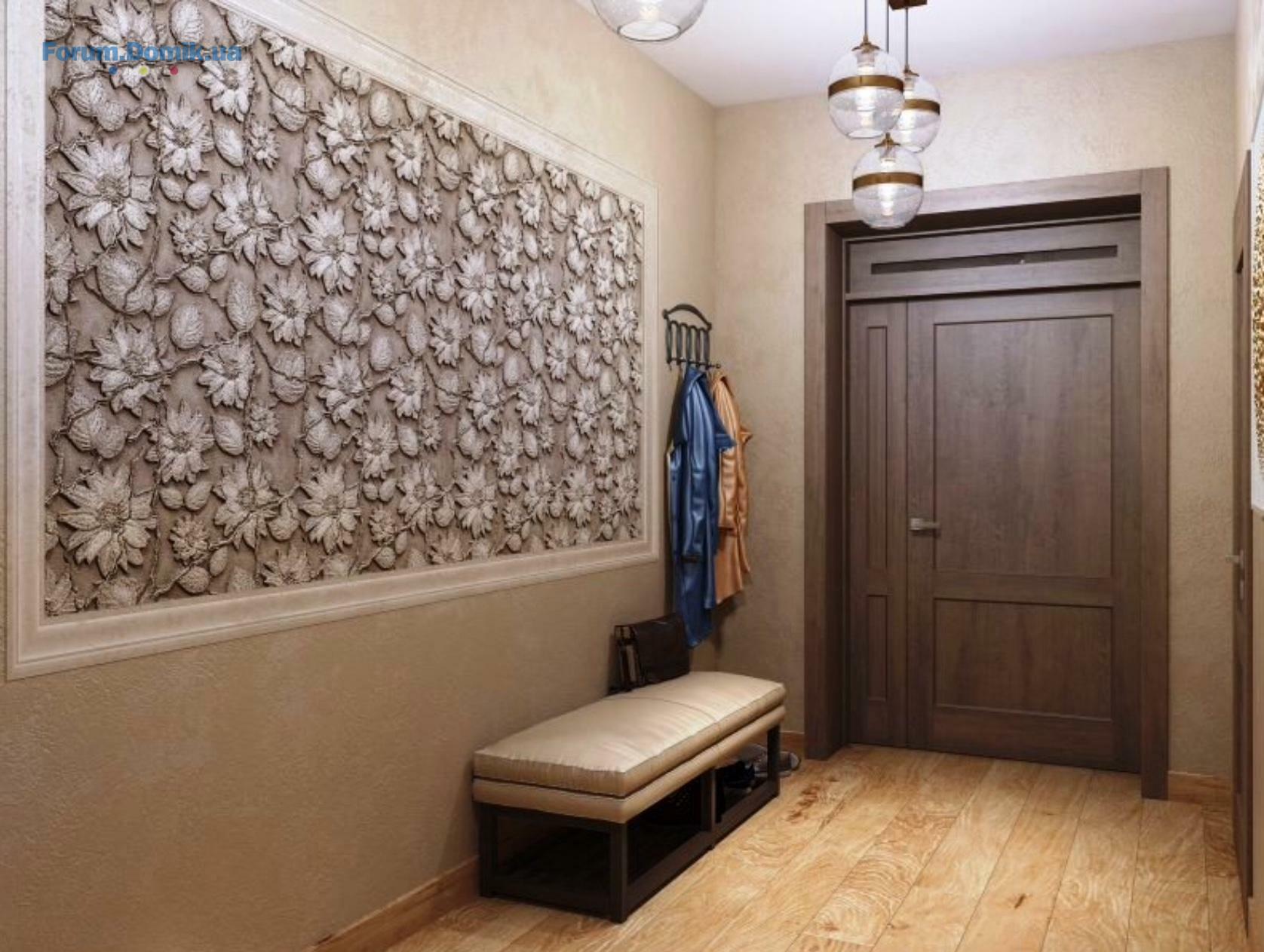

Oksmir
O
17
05 февраля 2018
06 фев 2018 17:24
