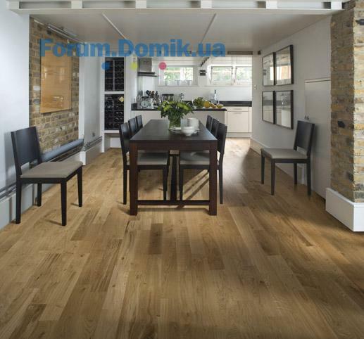

Меня вполне устраивает в кухне паркет. В уходе никаких сложностей, пол тёплый (ногам комфортно), да и эстетический вид на высшем уровне. Касаемо, ценового сегмента, дубовые модели дешевле вариантов из экзотических пород дерева, а эксплуатационные характеристики одинаковые, поэтому остановила выбор именно на дубовом. Вот, что получилось
