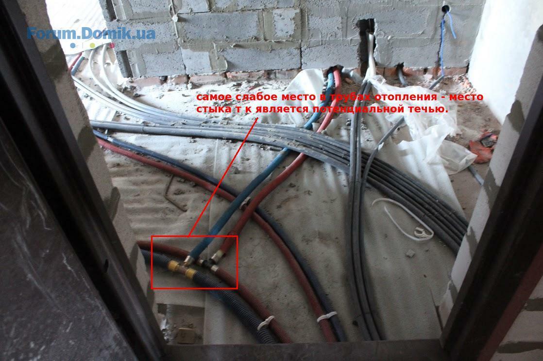

самый идеальный подход к отоплению, больше подходящий перфекционистам, это коллекторная разводка.
Это система стабильнее, надежнее и безусловно дороже.
в ней отсутствуют места соединений какие есть на фото.
Не думаю что кому-то будет это интересно, но если будет я расскажу подробнее.

Цель гофры на трубе - это зазоры на тепловые расширения в стяжке. Если на трубу вешать утеплитель - то гофра выкидывается.

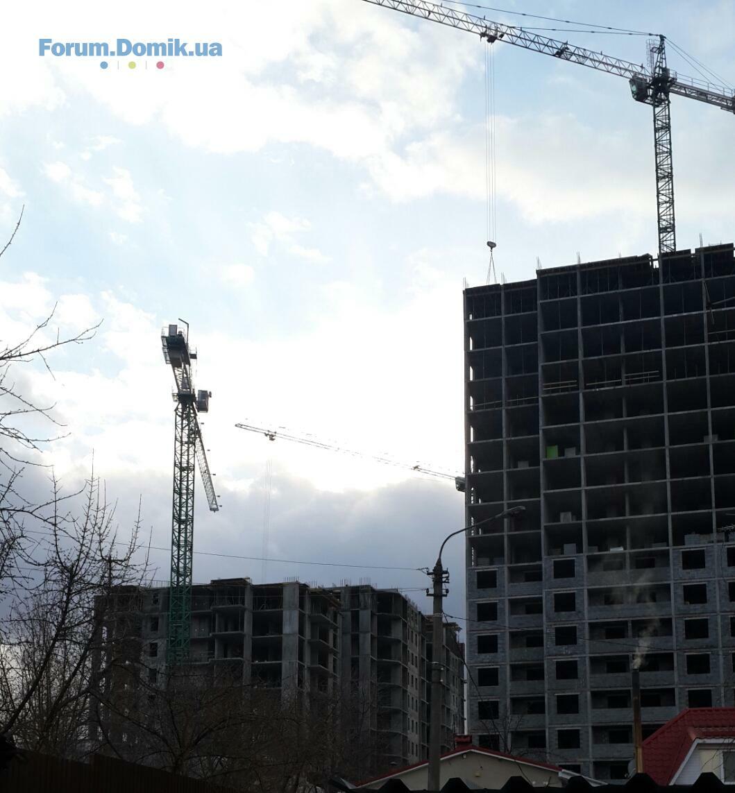

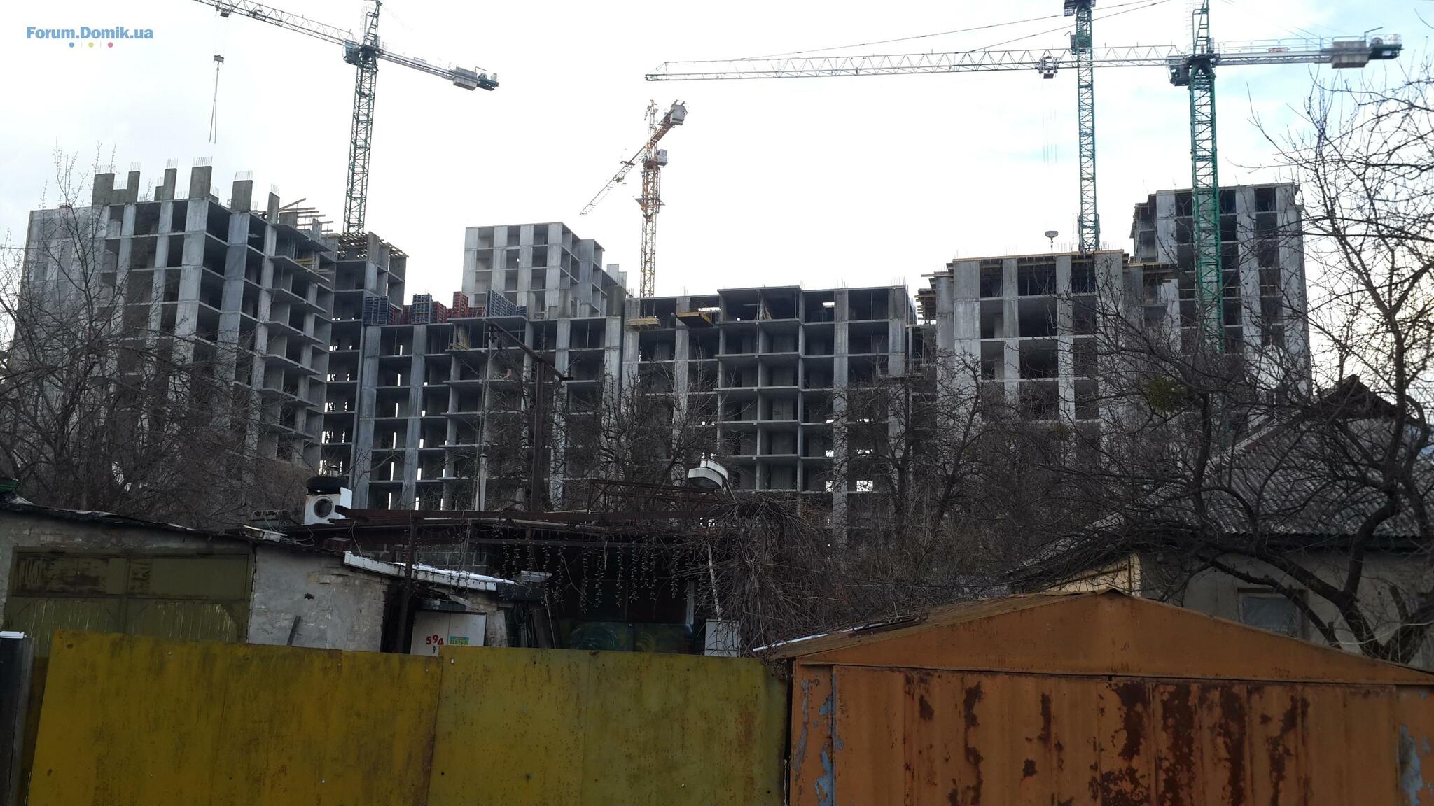

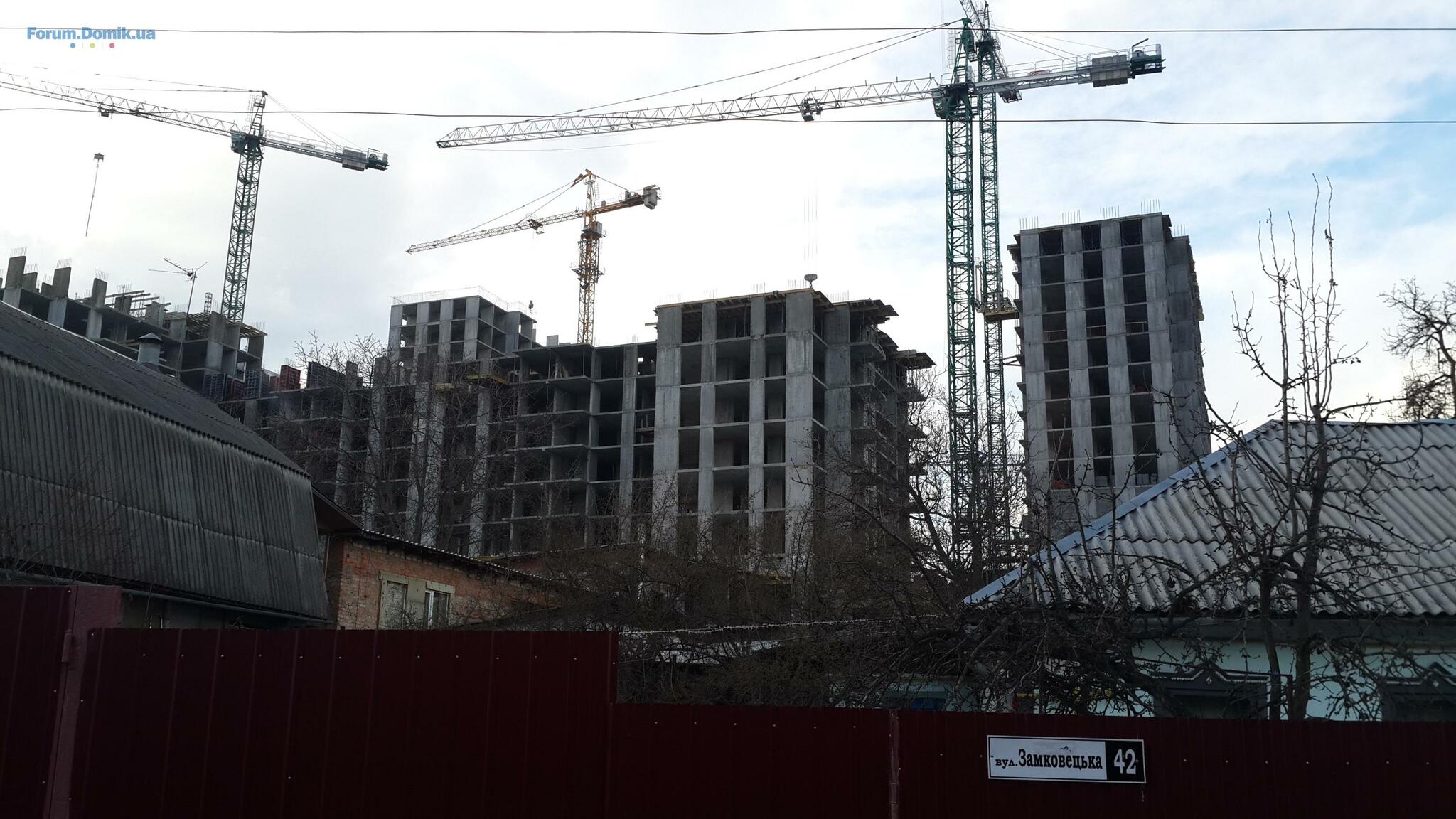

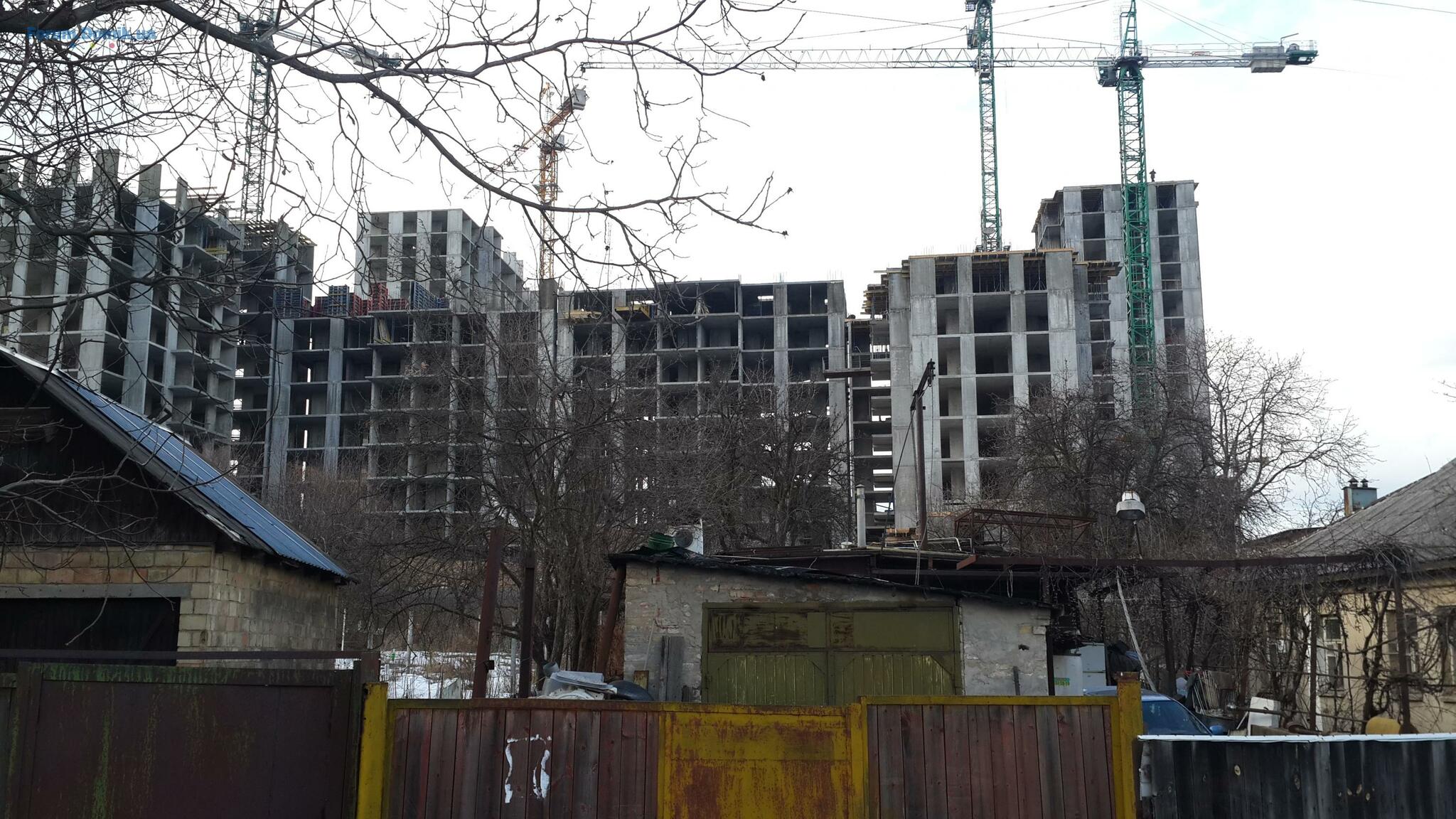

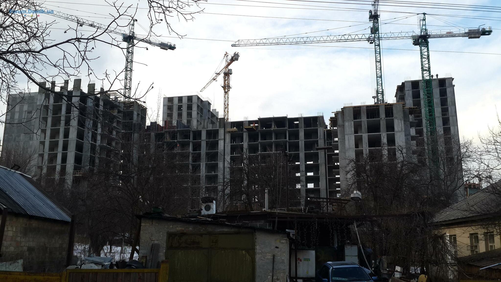

Добрый день.
Фото не очень информативные, но так как был на замковецкой - что смог сфоткал.
Время около 16.00.
Над первой секцией кран активно работает и рабочие тоже.
Над четвертой кран стоял, но рабочие что то делали.
Звук работы с обьекта слышно хорошо.
Пока наш 8 ой дом самый слабый в темпе, но я думаю теплеет и работа пойдет быстрее.
Я так понял 9ю гонят быстрее из за того что она просматривается с новомостицкой и дабы показать прогресс , ее строят быстрее. Чего не скажешь о нашей в 8-ом доме 5 секции -самая слабая на уровне основания.
