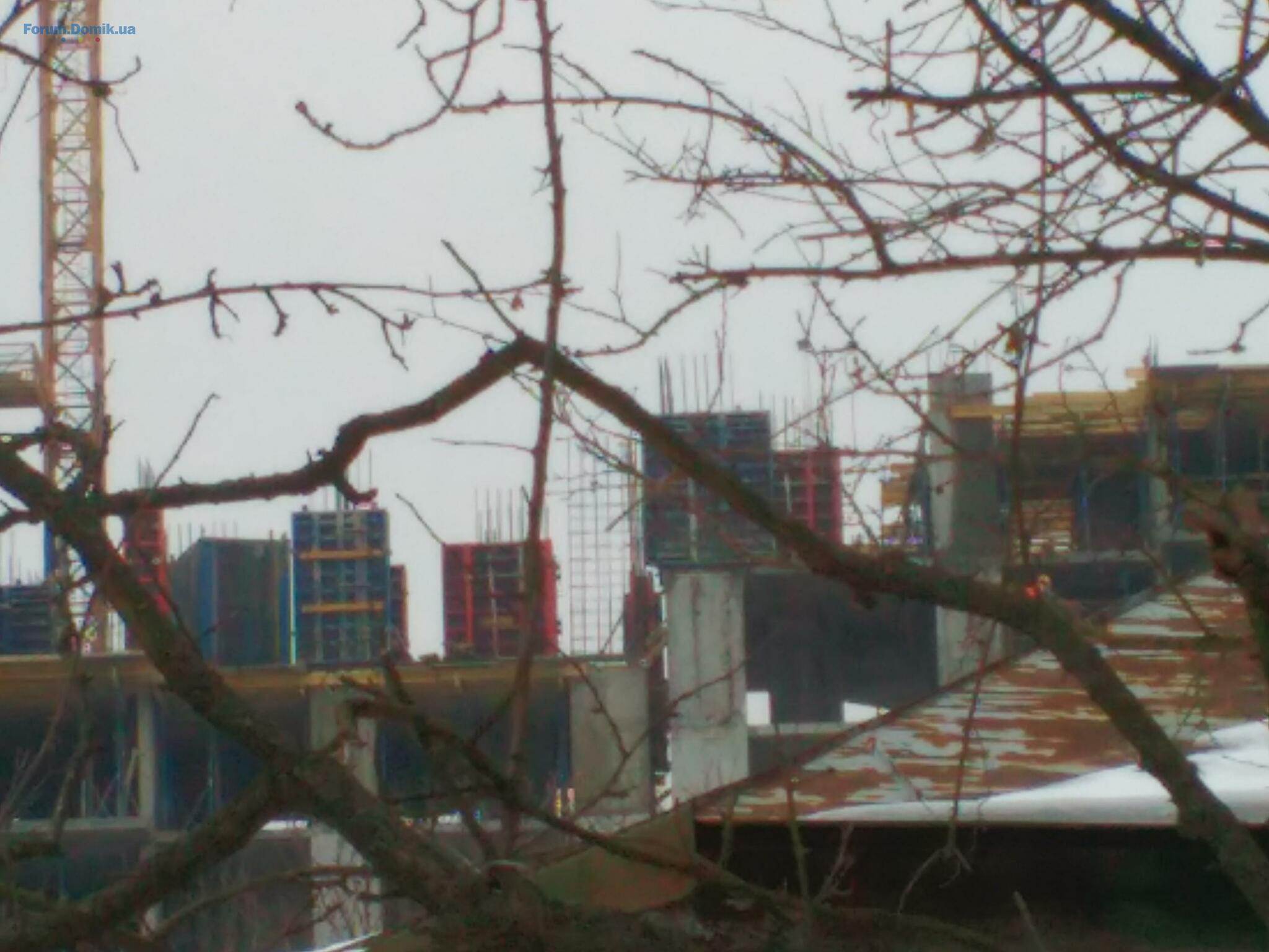

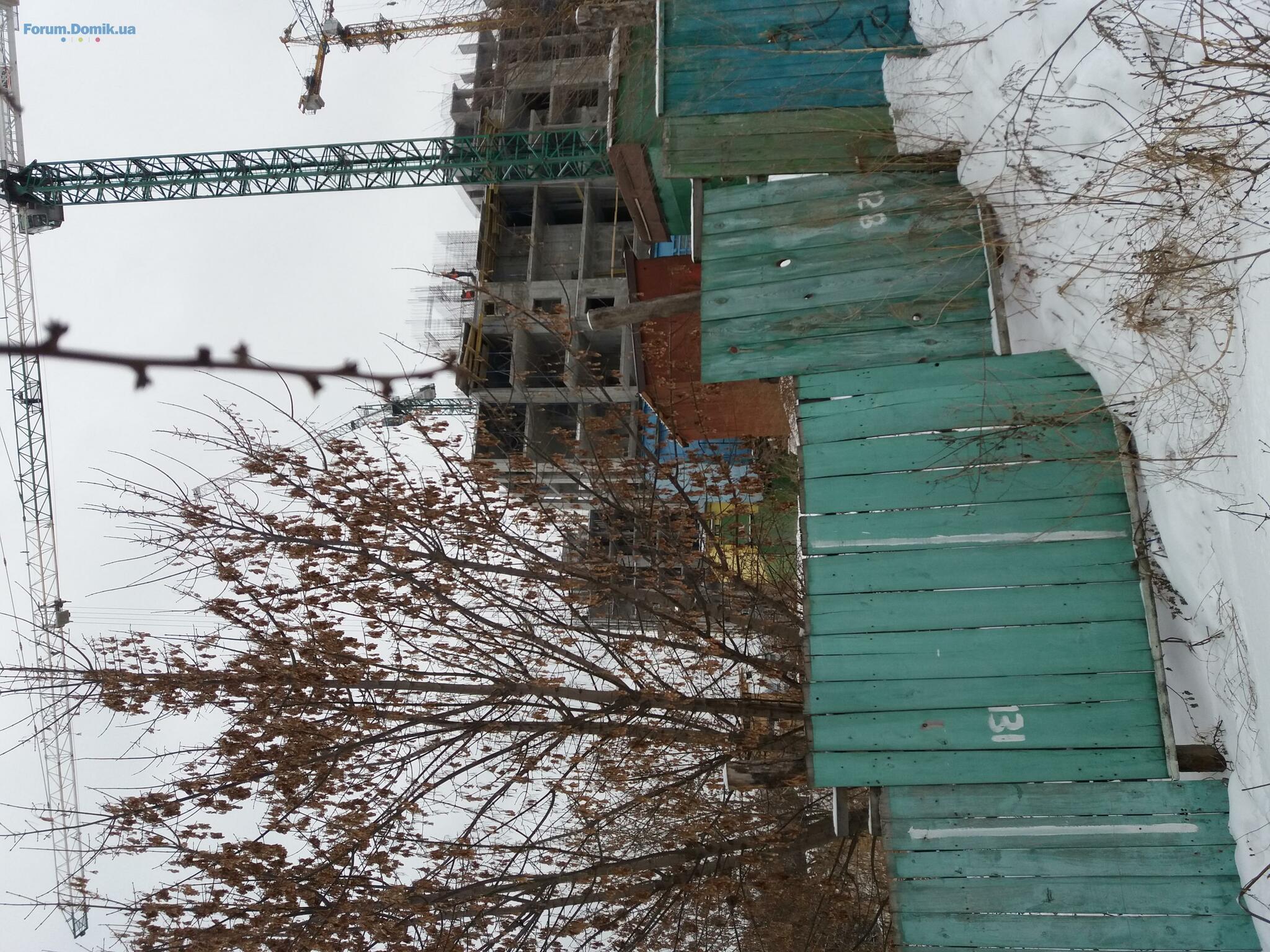

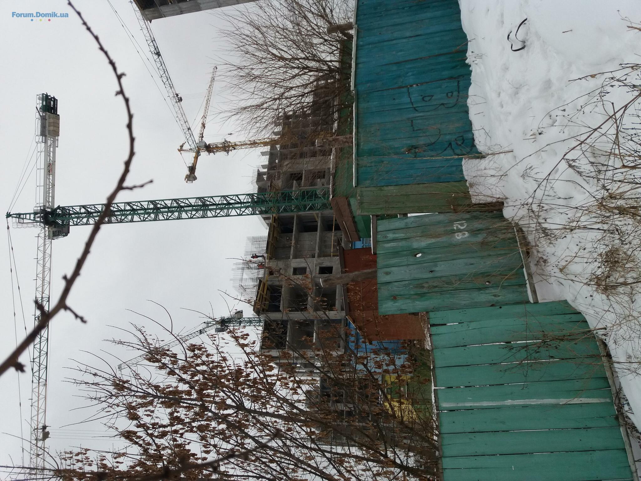

Соседи, выкладываю новые фотки от 28.01.17. Даже в субботу работают))

По моему пол года назад было тоже самое )

Цитата "Colonel124":По моему пол года назад было тоже самое )
С виду вроде и не так сильно видна разница, но она есть, хоть и небльшая. Первая секция выросла до 9 этажей, средние секции 8-2, 8-3 с свайного поля выросли до 5-6 этажей, в секции 8-4 добавилось 3 этажа. А вот секция 8-5 как то вообще не радует...

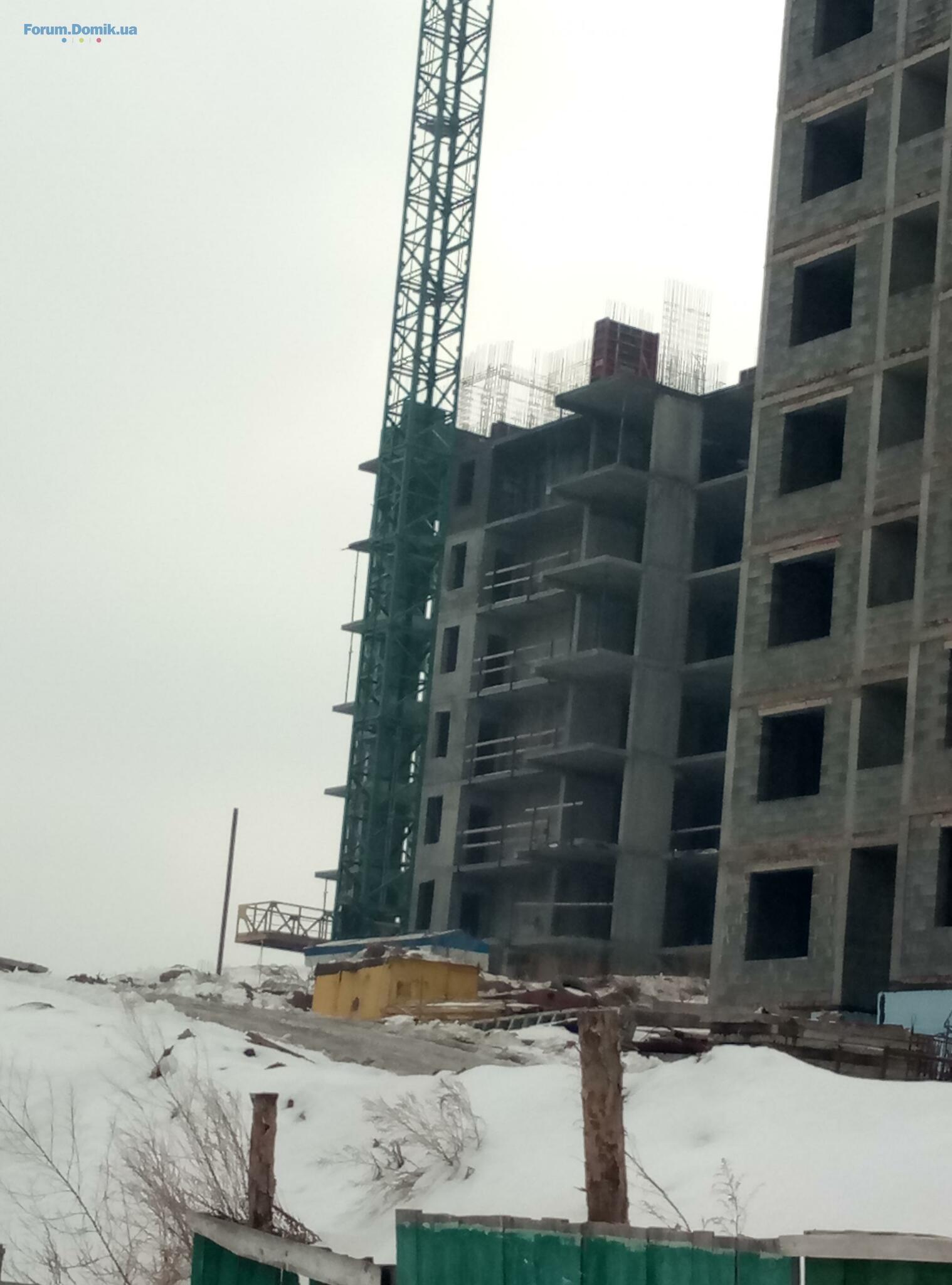

5 секцию наконец-то пустили в ход так сказать)) второй этаж уже делают)

Цитата "Ksu_sha":5 секцию наконец-то пустили в ход так сказать)) второй этаж уже делают)
Может у вас есть фотки свежие?

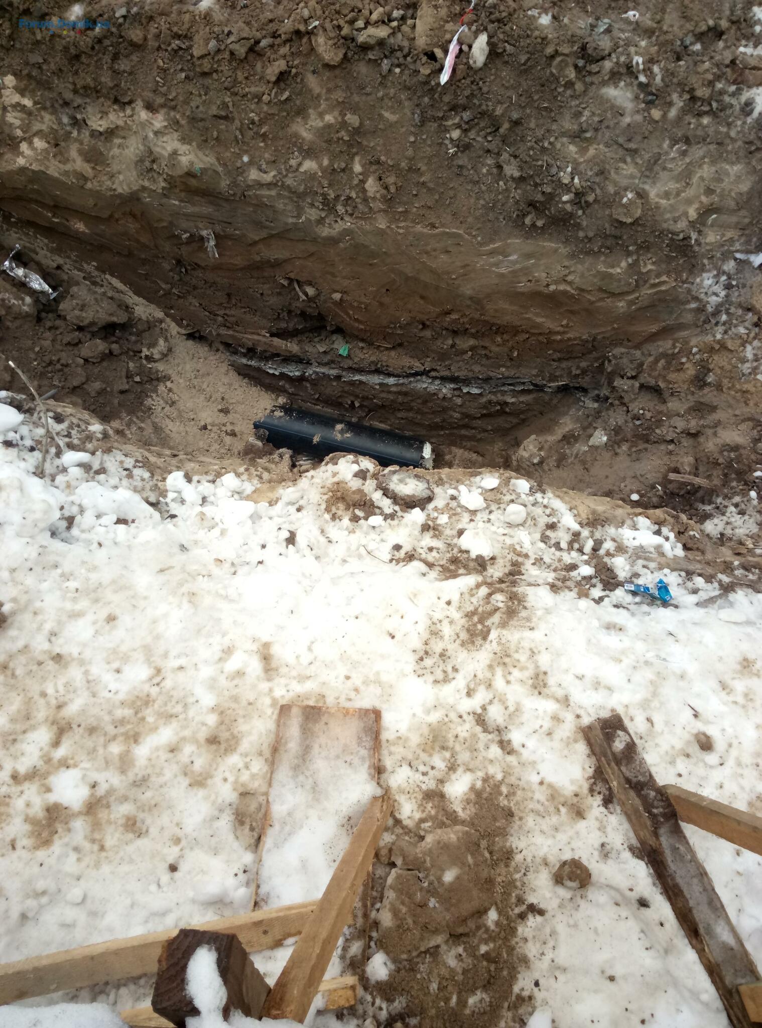

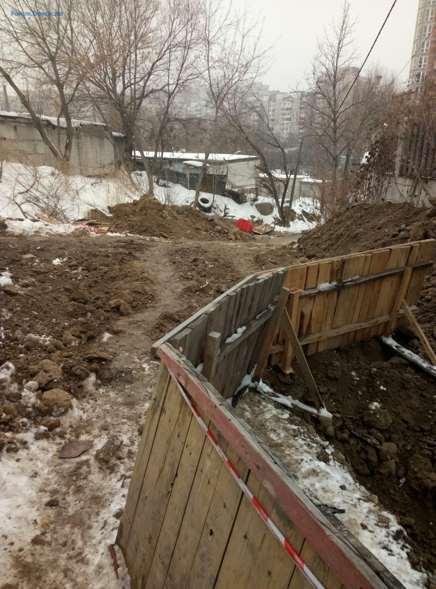

Был вчера на стройке, работы проходили на мой взгляд довольно активно. Из нового что увидел так это то что на углу ул.Жашковской что то разрыли и заложили трубу, что за труба хз, фото ниже.

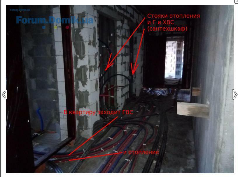

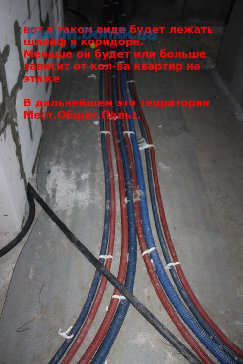

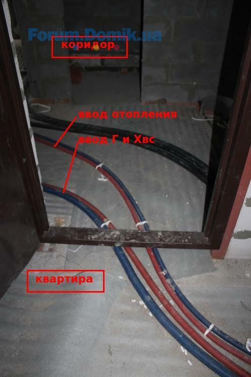

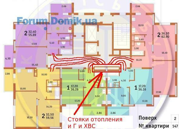

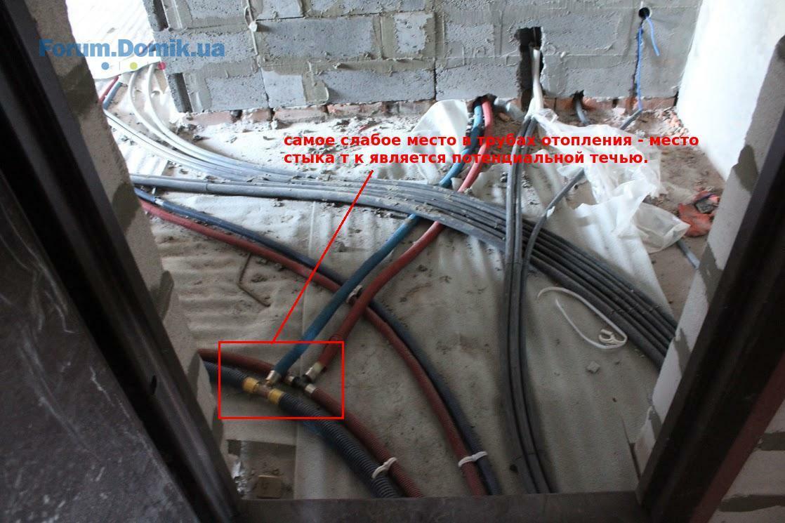

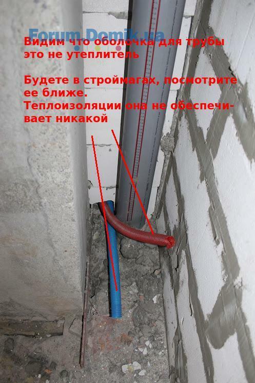

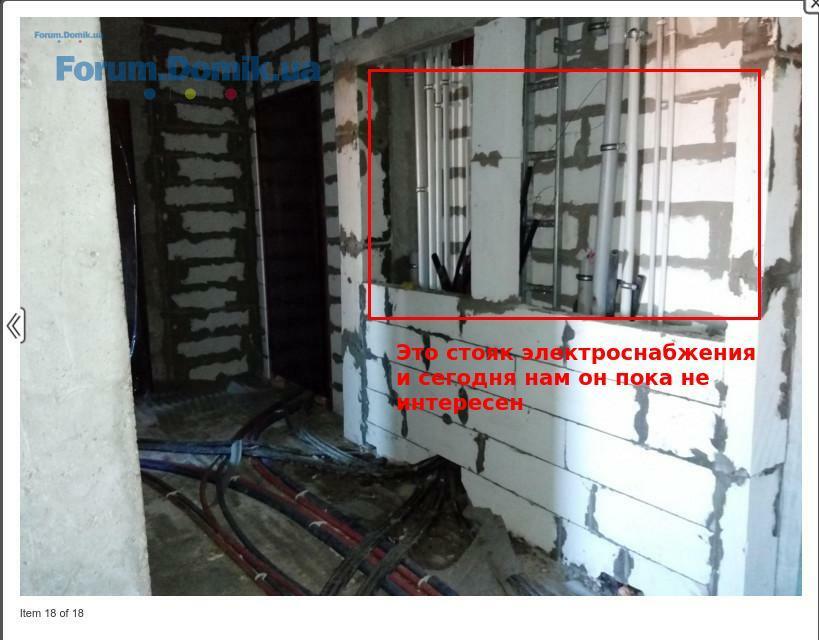

Всем известно что у нас будут счетчики на отопление на каждую квартиру установленные в шкафах в общем коридоре. Так же в общем коредоре будут стояки водоснабжения.
Прежде чем теплоноситель попадет к Вам в квартиру, он пройдет по всему коридору.
Забегая наперед скажу что в отопительный сезон в наших МОПах будет очень жарко. Гораздо теплее чем в квартирах. Чем это плохо? а тем что стояк будет отдавать 80 град и пока вода дойдет до квартиры она остынет как минимум град на 10-20 в зависимости от удаленности квартиры от стояка. Фактически мы будем оплачивать за эти потерянные градусы которые не получили. Ситуация с ГВС аналогична. Например, ночью водой не пользуюсь и она в трубе от стояка до умывальника стояла и остыла. Утром что бы дождаться горячей воды, я должен слить остывшую воду в канализацию за которую я заплатил по тарифу как за горячую.
Возможно может показаться мелочью, но увы и при сегодняшних тарифах особенно на тепло это будет ощутимо.
Ниже загружаю фоты взятые с основного форума (надеюсь владельцы не против), где показываю проблематику.

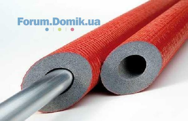

Я не думаю что стоит винить во всех грехах застройщика. Здесь нет никаких нарушений. Просто из всех возможных вариантах они выбирали самый дешевый.
Итак, что необходимо сделать со всеми этими трубами:
Все до нельзя просто. Перед прокладкой труб отопления и водоснабжения, связаться с прорабом или кем то ответственным от застройщика и вручить им купленную Вами теплоизоляцию для прокладки в трубу от стояка до квартиры. Уверен, много на это денег не потребуется.
Тепло изоляция примерно такого плата как на фото и она продается в любом строймаге.

Добрый день.
И прораб захочет возится с этим теплоизолятором? Или за деньги все возможно?
PS.Делитесь в данной теме своим опытом, думаю весьма актуально и полезно будет.

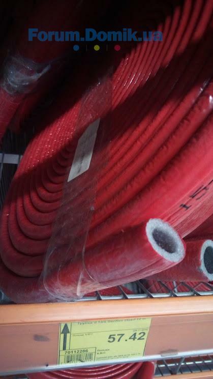

По поводу прораба, Да, кгс ничего не имеет против если мы за свой счет вносим коррективы. Здесь самое главное не пропустить этот момент.
Так же сегодня заезжал в эпицентр и сфотал ту самую изоляцию.
В такую изоляцию нужно замотать:
Отопление подача и обратка, на водоснабжение достаточно только ГВС.
Важное замечание: прежде чем покупать изоляцию, выяснить у прораба размер трубы.
На сколько я знаю на 1 и 2к - закладывают трубу 16, а в 3к закладывают не менее 20.
