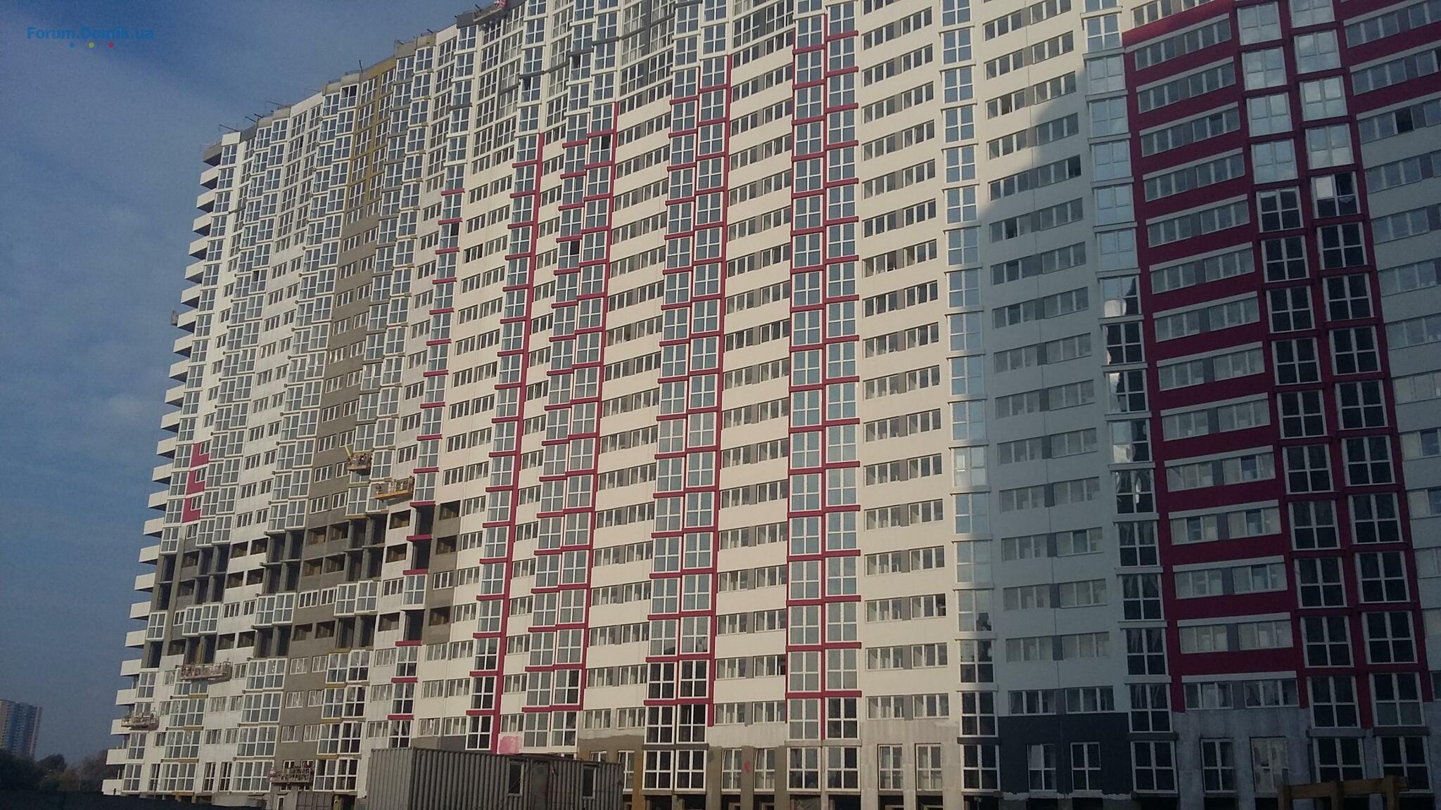

ул. Драгоманова, 2а ( дом 5 )

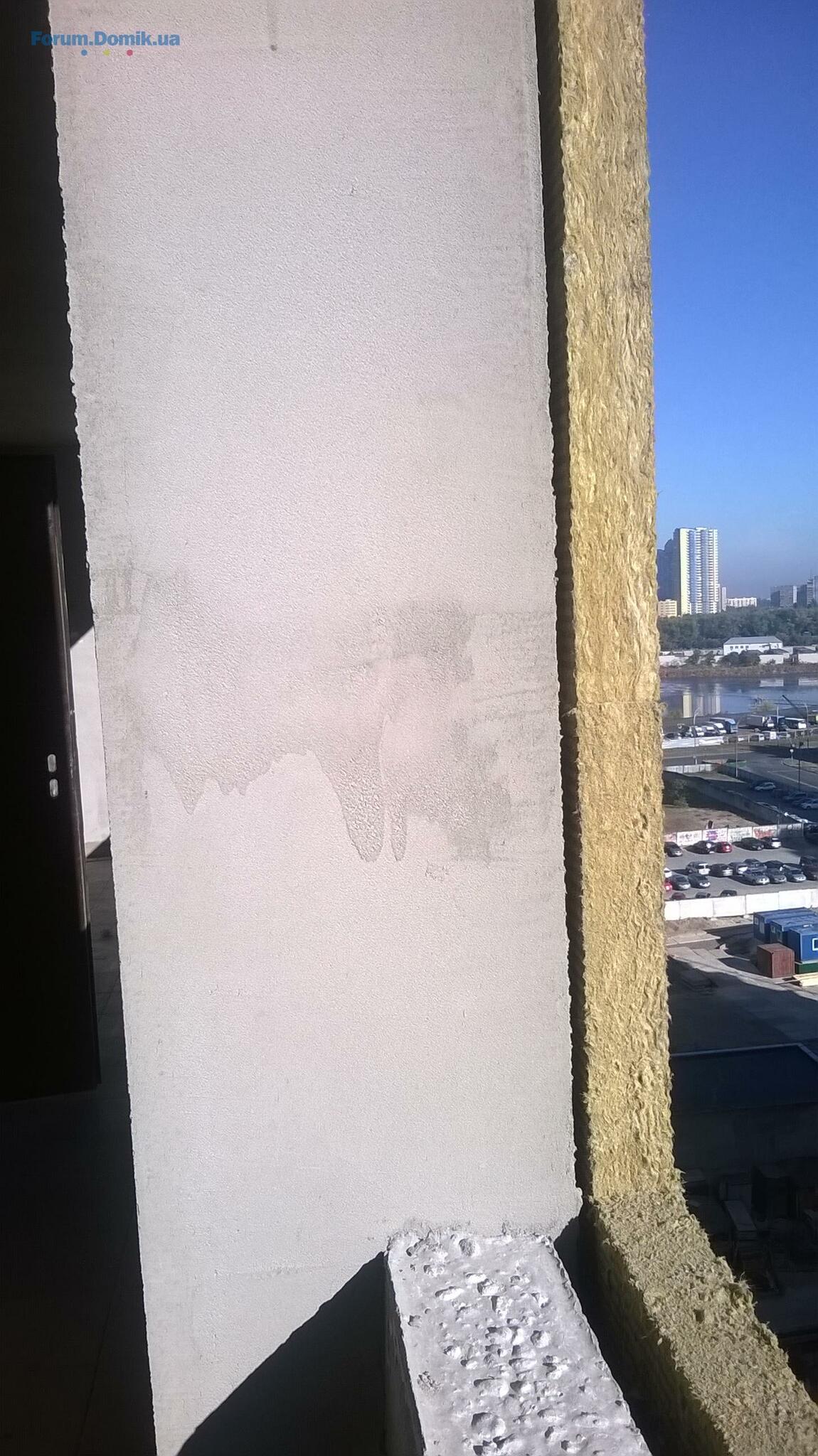

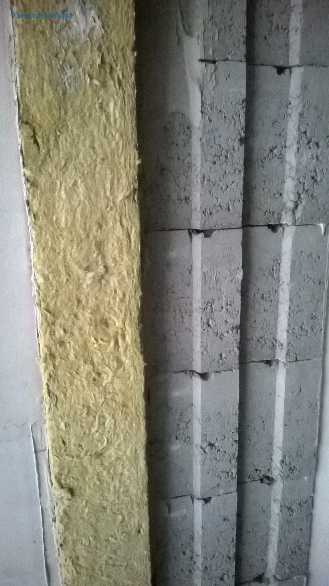

Товстий утеплювач

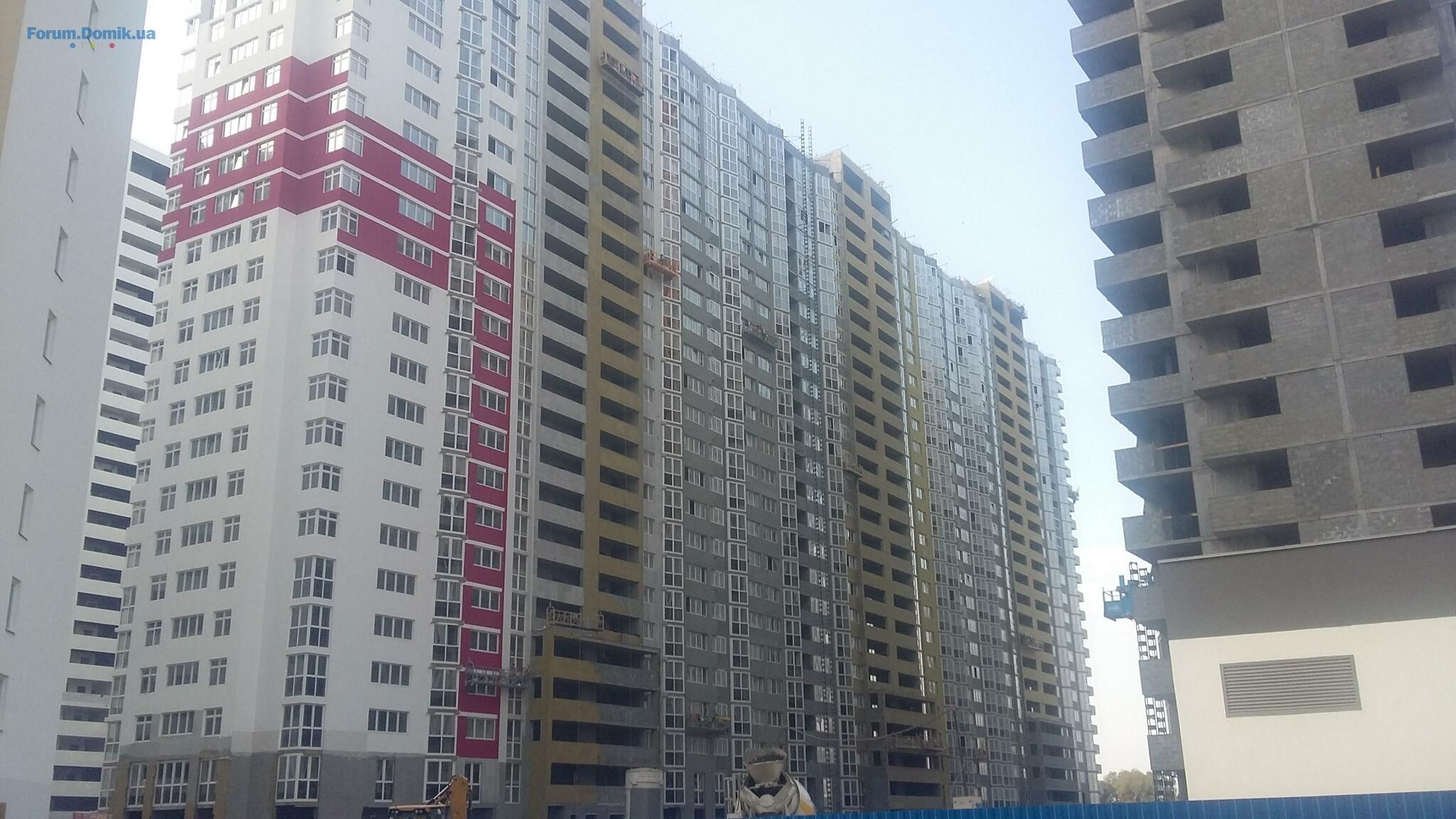

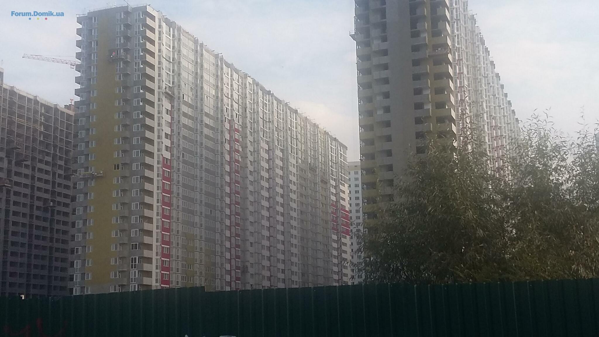

Класс!! Спасибо за фото! Наш домик почти готов))
