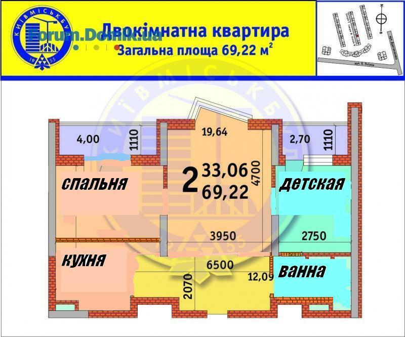

Цитата "Crazymama":Вот собственно наша планировка, кухня и комната меняются местами, стены балконов убираются, большая ванная тоже (на ее месте образуется кухня-студио) маленькая спальня делается там, где был балкон комнаты и метра 3 берем с самой комнаты, стены между залом и комнатой и залом и коридором убираются (только та часть которая не несущая естественно) из за этого на кухню будет попадать свет, там где была кухня по плану кгс делаем детскую, урезаем немного коридор, что бы увеличить ванную комнату, выход из детской делаем в зал с большим окном. А теперь если кто-то что-то понял из моих описаний- Вы гений))) Так как на словах сложно передать как это будет выглядеть на деле, но если у вас богатое воображение то вполне реально представить)
По Вашей планировке кухня без окна?
- кухня и комната меняются местами,
- большая ванная - на ее месте образуется кухня-студио.
Я так понимаю, что Вы не имели ввиду, что у Вас 2 кухни, поэтому выбрала 2-й вариант.
- маленькая спальня делается там, где был балкон комнаты и метра 3 берем с самой комнаты.
Я так понимаю, берем 3 квадратных метра, так как маленькая комната сама по длине всего 3,33м. Т.е. за счет маленькой комнаты расширяем кухню (которая теперь в ванной).
И я бы оставила балкон в детской, все таки детская должна быть теплой, да и вообще балкон всегда может пригодится, например, для сушки белья. Так и оставила, но я поняла, что Вы хотели его убрать.
В спальню и детскую я бы не убирала полностью кладку стены, а только ту часть, которая нужна для установки дверей, все таки эти комнаты требуют уединенности. Так и оставила на рисунке.
Да, и не вздумайте разбирать кладку несущих стен дома в районе балкона! Ну разве что Вы на последнем этаже:).

Немного не так как Вы нарисовали, то, что нельзя убирать ( кладку) по технике безопасности убираться не будет, спальня получится не квадратная а больше угловая. У меня в данный момент нет возможности нарисовать в редакторе, но Вы близки к истине )
