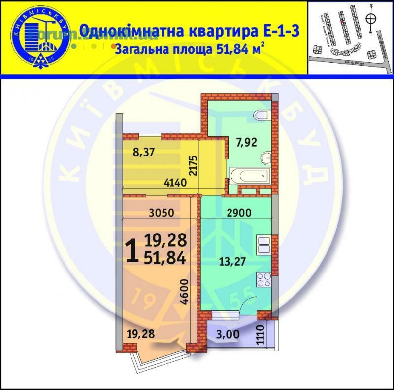

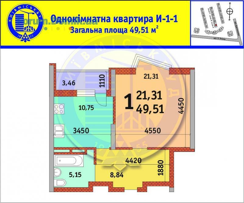

Цитата "mariusivna":вот где тут несущая стена между балконом и кухней?и кому помешает ее снос?
Если бы мне сказали, что однокомнатная квартира вообще без балкона, я бы ее не то что не купила, даже не рассматривала как вариант для покупки. Квартира без балкона автоматически падает в стоимости.

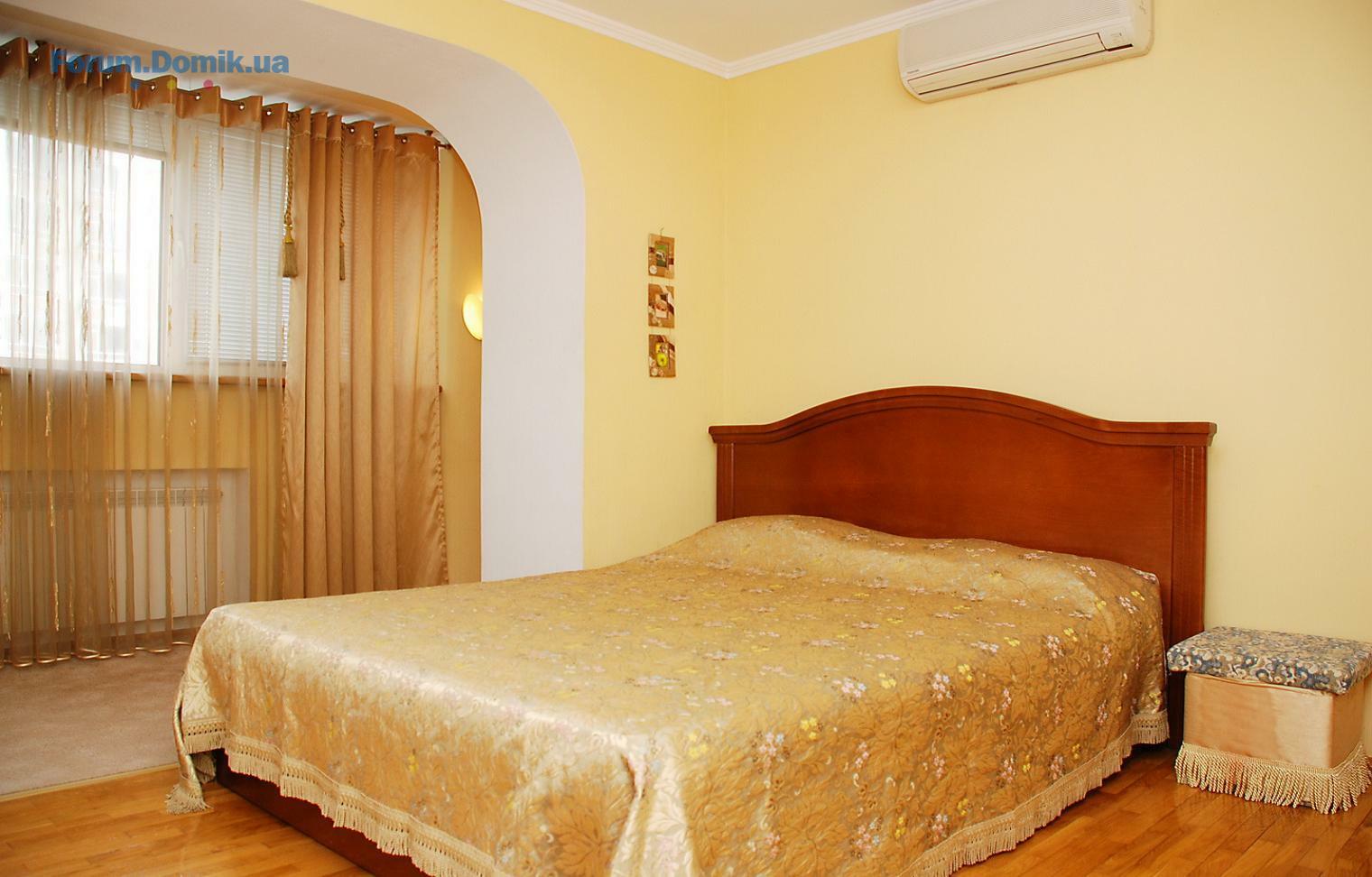

У нас в доме лоджии узенькие 1-1,1м, от их присоединения эффекта никакого, только одни не удобства и убытки. А Вы учтите, присоединенную лоджию еще надо очень хорошо утеплить, это минус 10см ее ширины за счет утеплителя и штукатурки. А если Вы еще захотите вынести туда под окно радиаторы отопления, то полезной ширины останется 80см. И как Вы используете вот эти оставшиеся 80см? Я уже не говорю о том, что Вам обязательно надо будет заменить балконные рамы на другие новые толщиной 70мм с двойными стеклопакетами.
У Вас деньги лишние?
Я еще понимаю, была бы лоджия шириной 1,4-1,5м, и если бы в квартире таковых было 2 шт., тогда одну из них, которая не от кухни (!!!), можно было бы присоединить к комнате. Но присоединить одну единственную в квартире лоджию, да еще к кухне!

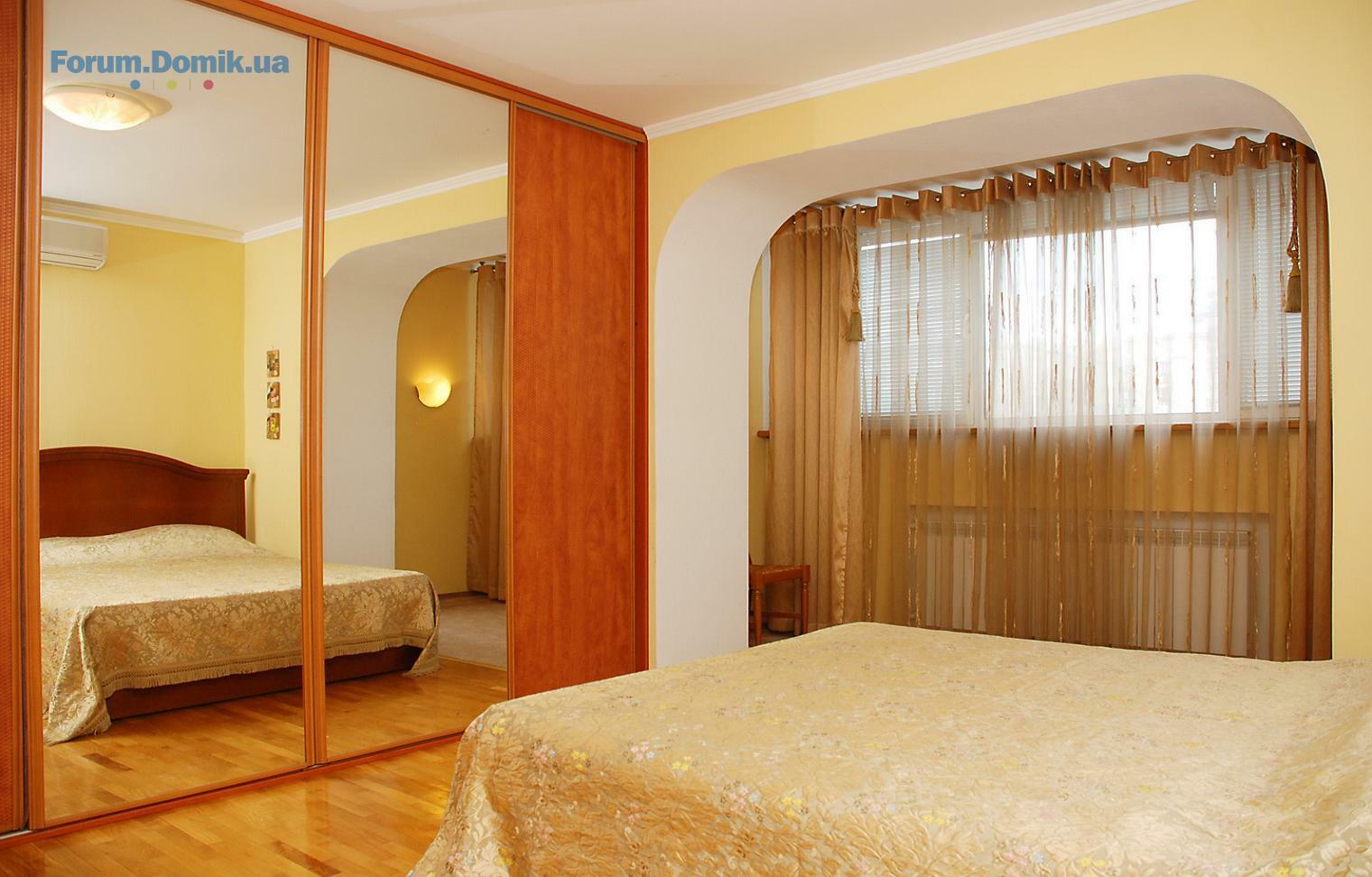

Я уже как-то ранее выставляла фото кв-ры моей племянницы с присоединенной к спальне через арку лоджией. Еще раз выставляю, смотрите какая громадная гармошка радиаторов на лоджии!!! И письменный стол под окном не поставить, т.к. он будет мешать открыванию рам лоджии. Максимум, поставите в углу лоджии табуреточку.

Цитата "Lalalu":Уточняли этот вопрос в отделе продаж. Сказали, что да, действительно одна вентиляция на квартиру.
Вы уточняйте в ОП больше и верьте им больше .. они расскажут ... мастера ..
Зачем тогда 2 вент.канала, по факту - 2 раздельных канала там и есть - как и нарисовано на картинке.
или это считается одной вентиляцией ?

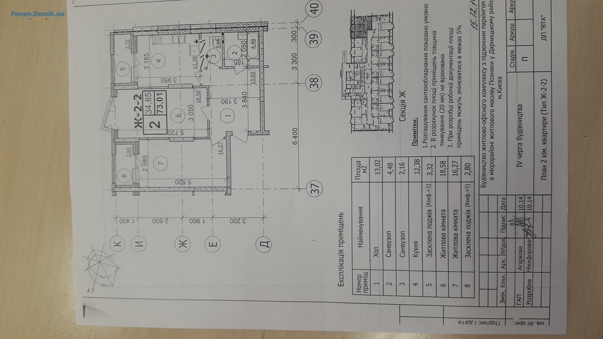

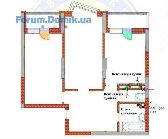

Отвечу по другому. Личный пример. На плане моей квартиры(на сайте ОП)есть вентиляция в ванне, на копии с проекта - ее нет. А говорили что есть. Фото для сравнения прилагаю.

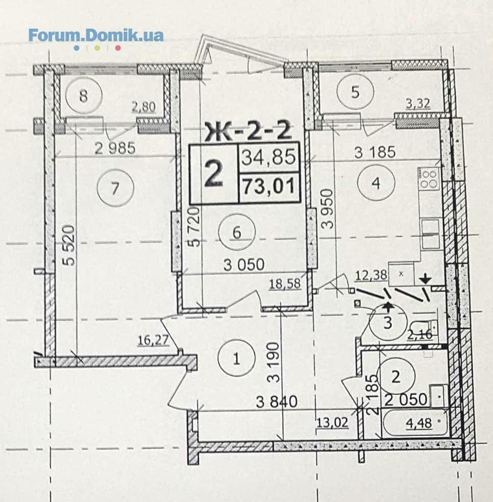

У Вас на четреже проектной документации вет. каналы указаны в том же месте, что и на рисунке с сайта продаж, см. черные стрелочки, а косые линии между с/у и кухней - это вет. каналы.
Это я знаю. Спасибо. При покупке квартиры был представлен план с сайта в котором пиптик квадратный в углу в ванной был представлен как вентиляция ванны. В дальнейшем был вытребован план с проекта, где и намека на вент. в ванной нет. Вот к чему я.

11 фев 2016 13:20
Вентиляция с ванной через туалет - напоминает совдеповские дома). Придется Вам с ванной вести по потолку туалета короб с принудительной вентиляцией.

Цитата "ОксанаВладелец":Вентиляция с ванной через туалет - напоминает совдеповские дома). Придется Вам с ванной вести по потолку короб с принудительной вентиляцией.
Вот этот момент меня очень огорчил. С противоположной стены туалета нужно вести трубу в ванную и при этом в туалете дополнительно думать как ее прятать. Это не совдепия, это хр.н знает что. Руки отбить бы проектировщику за такую работу...

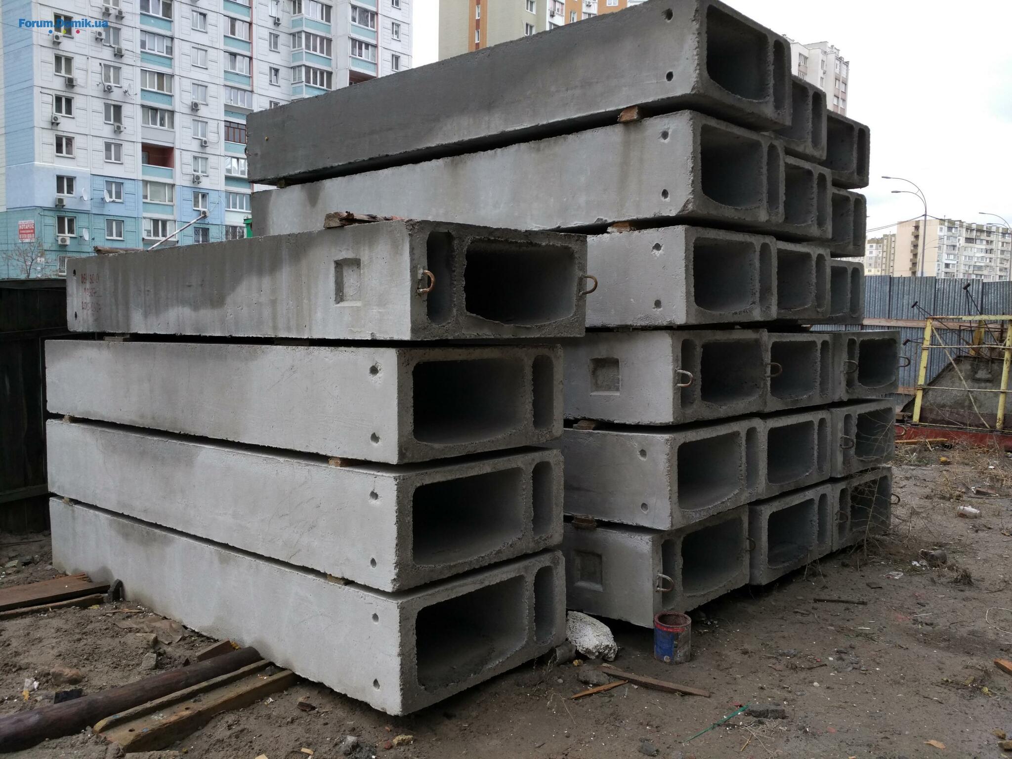

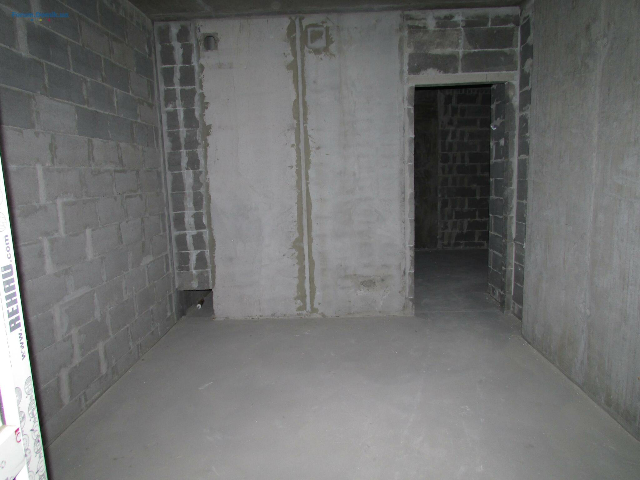

Действительно идут два отдельных блока - это и есть наши вент.каналы. вот они на фото как выглядят.

На фото та что большая дырка это есть вент канал по всему стояку, а та что маленькая забор вент канала из вашей квартиры... она на 1м выше входит в общий канал и делается это для того чтобы запахи которые идут по общему каналу не попадали к вам в квартиру
