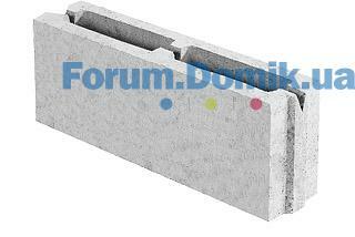

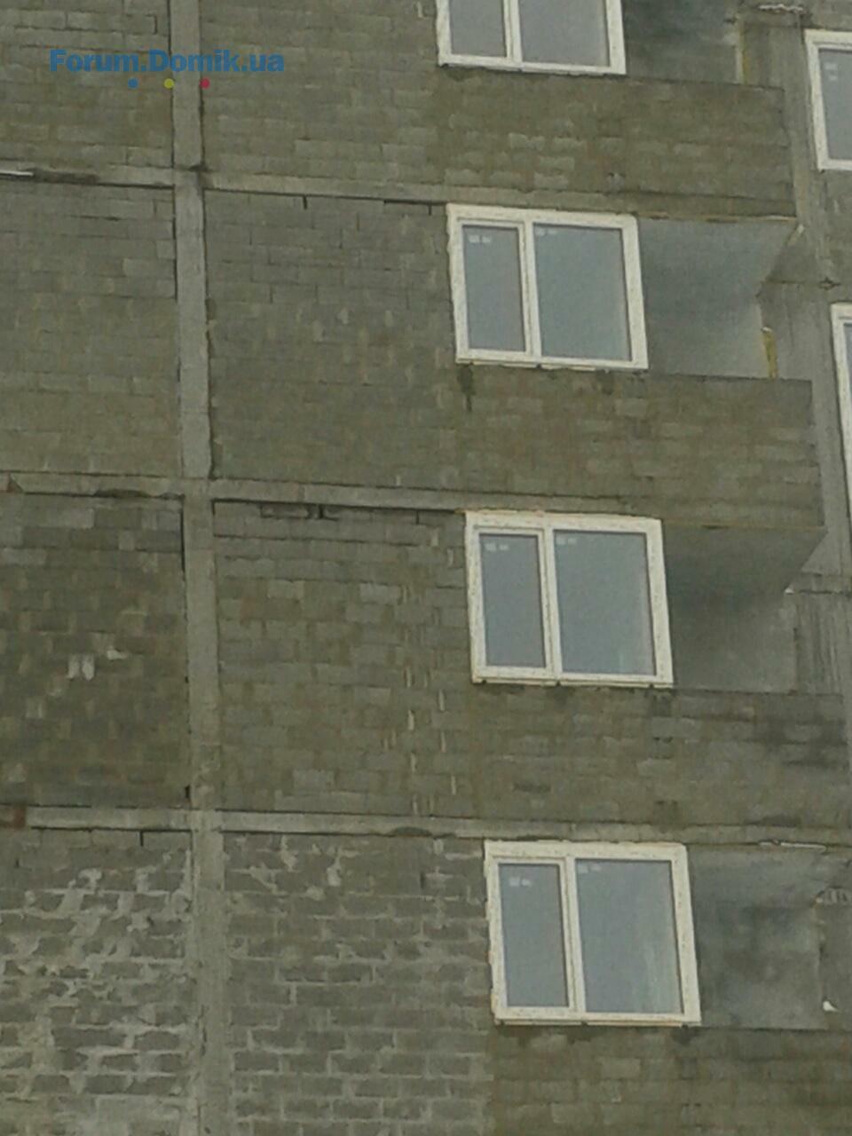

Цитата "kc-design":[attachment=1]a07883885db11e80e4f1a75728429a8e[1].jpg[/attachment][attachment=0]2f3e9125d6586724a4e72f2f4dc2b533[1].jpg[/attachment]
Ну ветру здесь действительно есть где гулять в пустотах, а в добавок, при монтаже теплоизоляции их еще изрешетили дюбелями зонтиками, а это десятки мостиков холода по всей стене. Материал сам по себе должен быть теплый, но очень требователен к правильности рук строителя.
Собственно все по своему правы, а на практике имеем то что имеем!
ks design!Фото блоков керамзита и полученый эфект очень наглядно демонстрируют откуда внутрь попадает ветер с улицы при некачественных вертикальных и горизонтальных швах.
