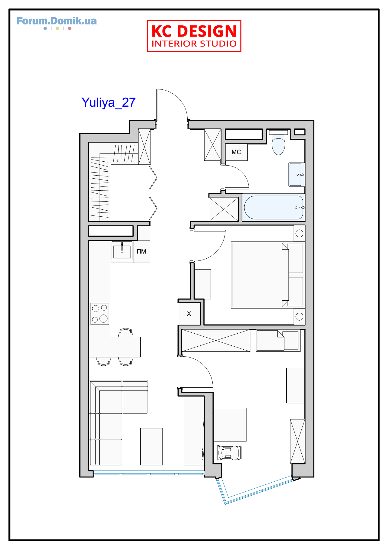

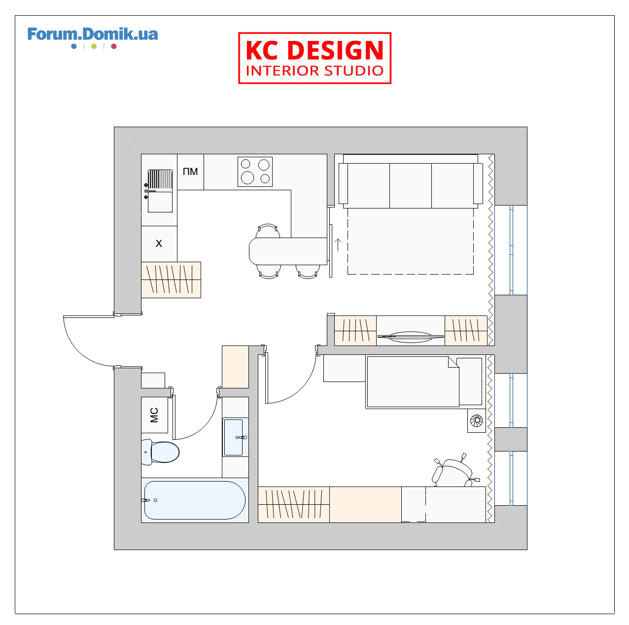

Цитата "Yuliya_27":У кого-то есть какие-то идеи (варианты) перепланировки однушки (49,64) в двушку (нужно предусмотреть комнату для будущего ребенка)? Хотели разделить кухню, но выходят маленькие помещения, а продлить за счет коридора не получается (мешает короб для труб).
Здравствуйте Yuliya_27, разработал, вот такой базовый вариант, кое что еще нужно доработать, но в целом картина ясна. Вносите комментарии.
У вас тоже нет копии чертежа с проекта? Там в ОП или прорабской его реально получить?

Цитата "kc-design":
[attachment=0]Yuliya_27-1.png[/attachment]
Получаются спальня и детская по 9 квадратов примерно, ну так нормально) другой вопрос - спальня без окон, это не очень комфортно. Мне понравился вариант сделать кухню в коридоре!! У вас подводка труб - идеально, коридор большой, планировка хорошая. И остаются 2 просторные отдельные комнаты!!
kc-design
Ветеран
1 644
22 сентября 2015
09 окт 2015 07:33
Да спальня без окошка и мне не нравится(
Кухня в прихожей будет очень тесноватой, но тоже можно.
Сами по себе комнаты очень длинные и узкие - вагончики)
Еще возможен вариант гостинной зоны там где спальня, а спальня там где гостиная.
А если в прихожей поставить плиту, мойку и одну рабочую поверхность. А дальше как гостинная, продолжение кухни. В другой огромной комнате детская и спальня, разделить стеклянной перегородкой
В этом варианте как раз и напрашивается красивая стеклянная стена между спальней и детской.
Разместить открыто кухню в коридоре подошло бы больше для холостяка, но не для семьи с ребенком. В прихожей будет и коляска и велосипед становиться, будет очень неудобно. Я же предусмотрел возможность прятать детский транспорт в гардеробную и много свободного пространства, детки любят бегать)
Интересно мнение хозяйки квартиры.

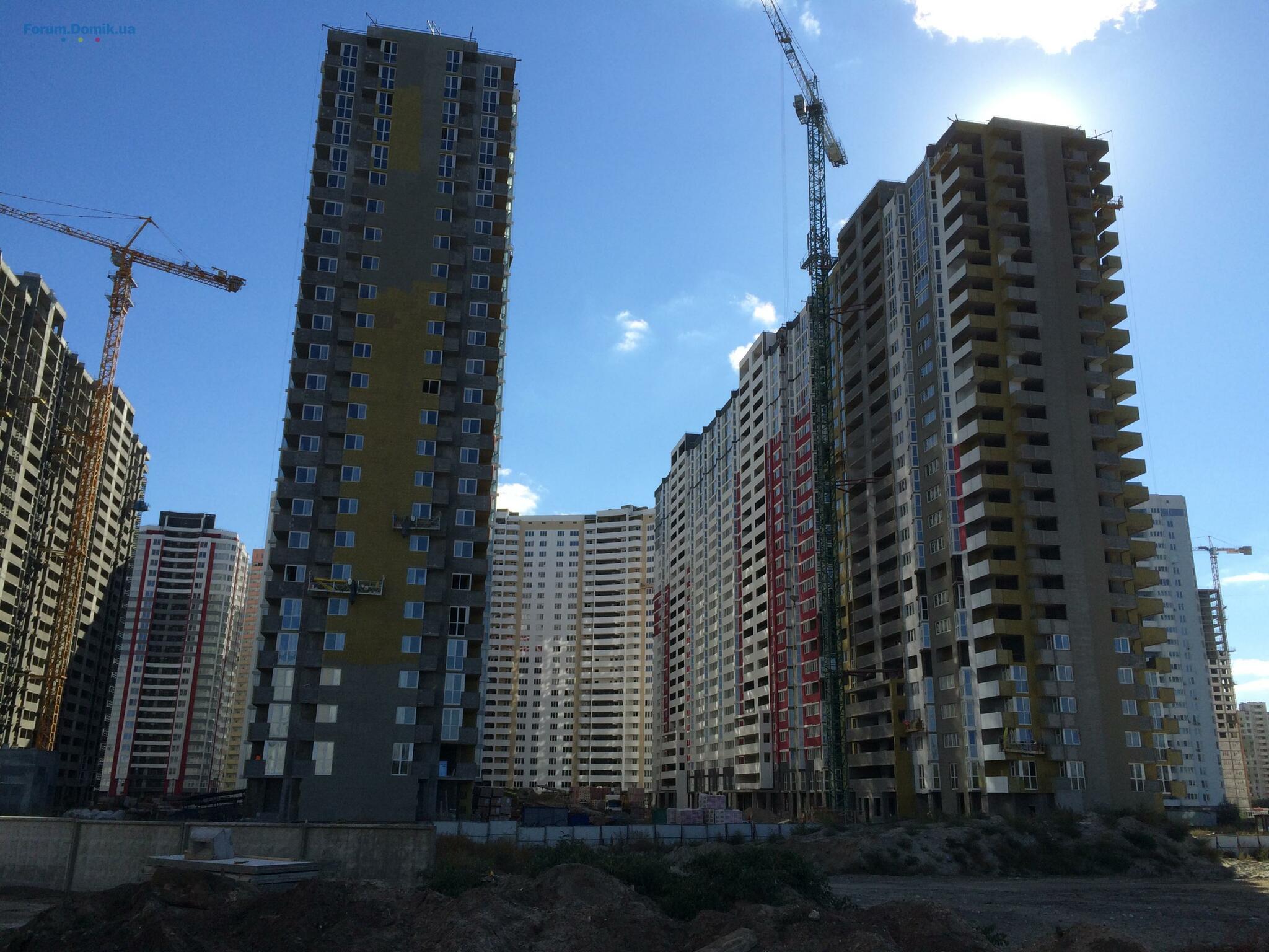

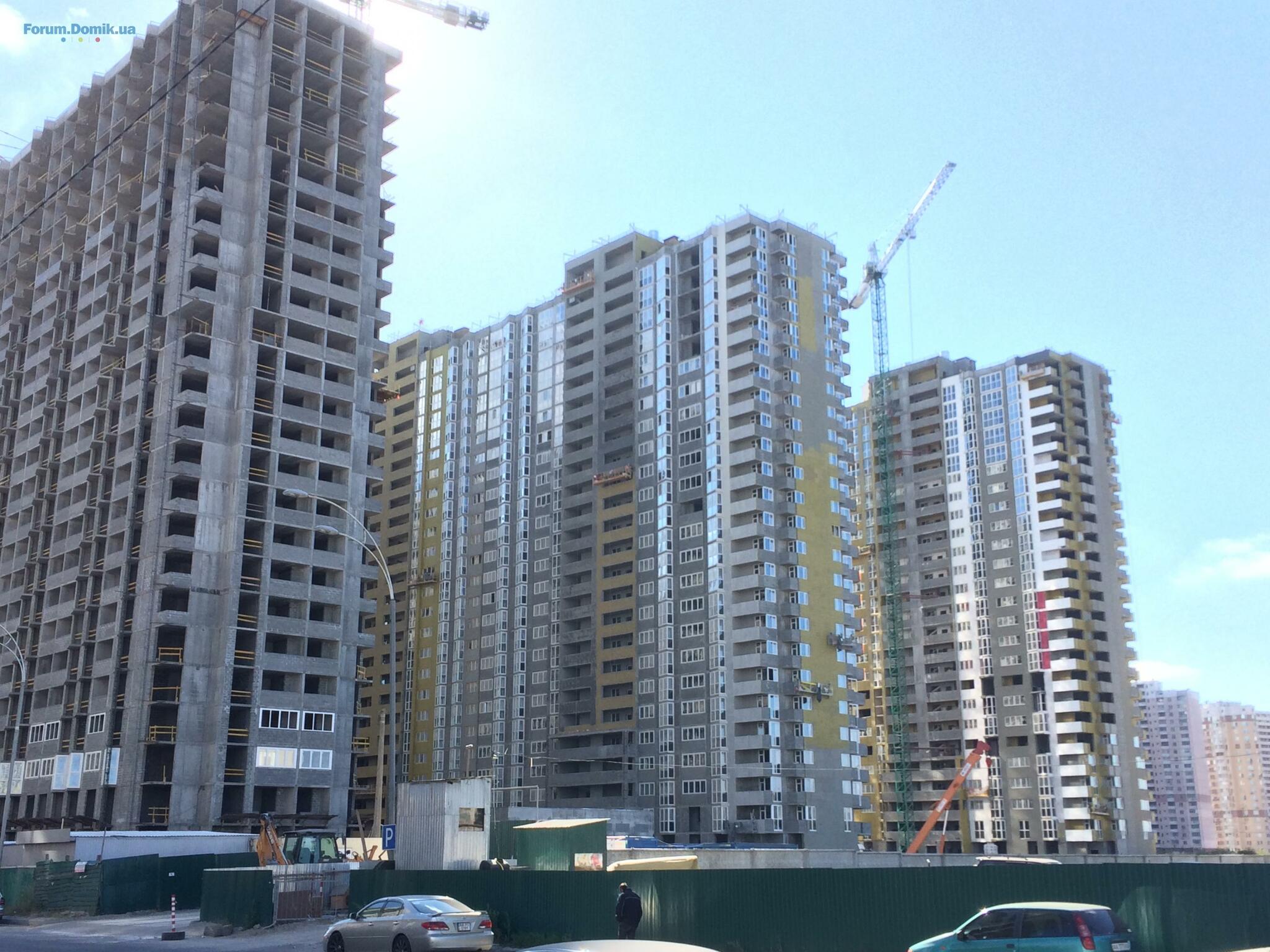

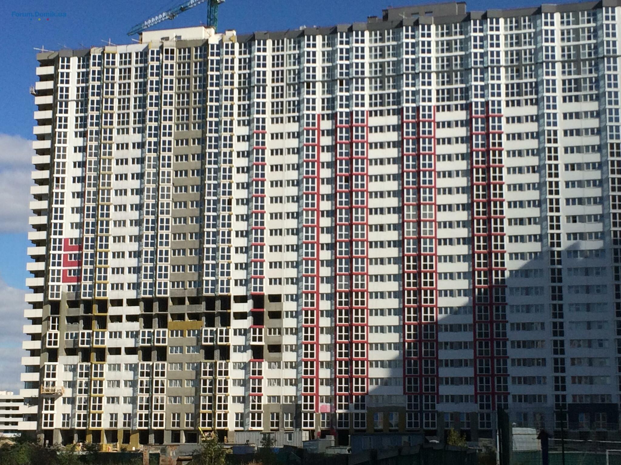

09.10.2015
ViTori
V
190
25 мая 2015
09 окт 2015 11:53
Спасибо за фото 👍
Молодцы - ускорились!
Только создается впечатление, что работают строители-невидимки. На фотках их никогда не видно, а работы ведутся 😄
Romashka_v
R
Инвестор
78
25 мая 2015
09 окт 2015 12:11
Спасибо за фото. Эх, так хочется верить, что в апреле начнем ремонты.
mamo4ka
265
05 июня 2013
09 окт 2015 13:10
спасибо за фото! правда стеклят, что в шахматы играют...
Спасибо за предложенный вариант!
По поводу планировки:
Не очень нравится спальня без окон (в моем представлении в спальне и детской обязательным атрибутом является наличие окна). Поэтому для меня более приемлемый вариант заменить местами спальню и гостиную, но с балконом расставаться не планировали.
Балкон хотелось бы оставить.
А если заменить местами комнату и кухню – только нужно что-то придумать с трубами и вытяжкой (если получится)?
Итого получилось бы спальня и детская возле окон, гостиная и кухня в зеркальном отображении (кухня возле ванной комнаты).
Понравилось решение с местами для хранения вещей возле ванной и между спальней и детской. Гардеробная комната тоже будет удобной – там можно будет хранить не только одежду, но и габаритные вещи, при этом не будет все на виду.

Так у меня друзья так сделали! Рядом с ванной кухонная часть. Они конечно наплевали на всех и вытяжку вывели в общий стояк от вытяжки ванны. А трубы вобще там легко протянуть. Осталась их спальня с балконом. И как бы гостинная студия с кухней

Цитата "kc-design":[attachment=0]4а4.png[/attachment]
Получился довольно неплохой вариант, единственное нужно уточнить по стоякам в санузле и размеры. Кухня не большая, но удобная, со входа не просматривается, единственное в санузел нужно входить проходить через кухню. Вариант предполагает минимум затрат на его реализацию.
Оставляйте свои отзывы и комментарии.
Нам не выходит сделать такую планировку. Ванна остаётся крокотной, где по плану должна быть сама ванная - не влезает, где-то 1.20 стенка. И кухня получится очень узкой, ну только для одного, другому уже не пройти. Поэтому предложение классное, но для квартиры чуть больше. Скорее всего нужно кухню делать в коридоре при входе в квартиру слева

Такой вариант для нас самый оптимальный

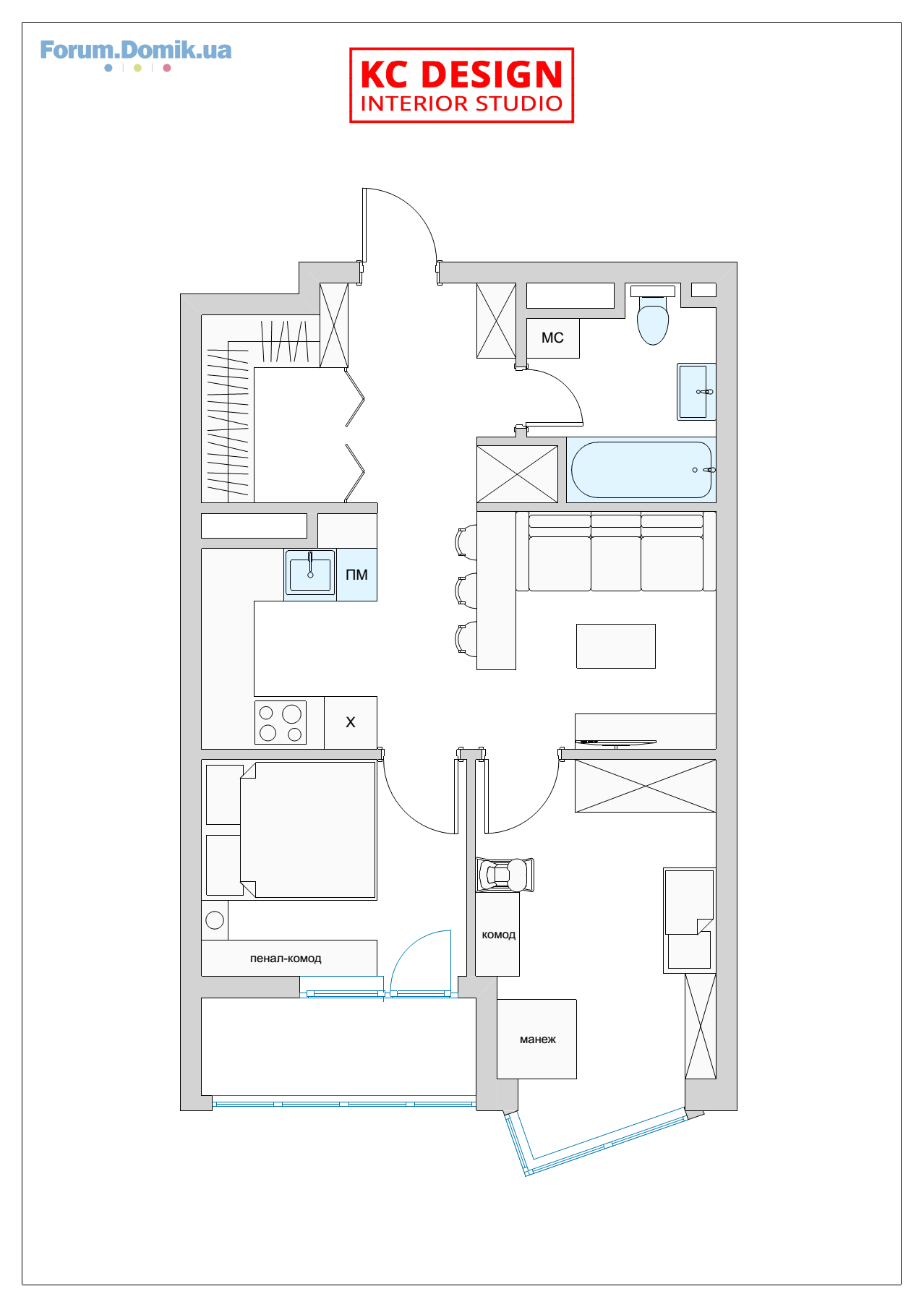

А если заменить местами комнату и кухню – только нужно что-то придумать с трубами и вытяжкой (если получится)?![]()
Второй вариант, вернул лоджию, правда сместил сам балконный блок.
Без лоджии все таки спальня попросторнее будет.
Сделать кухню возле санузла возможно, но не факт, что соседи снизу дадут письменное одобрение на перенос мокрой зоны.
