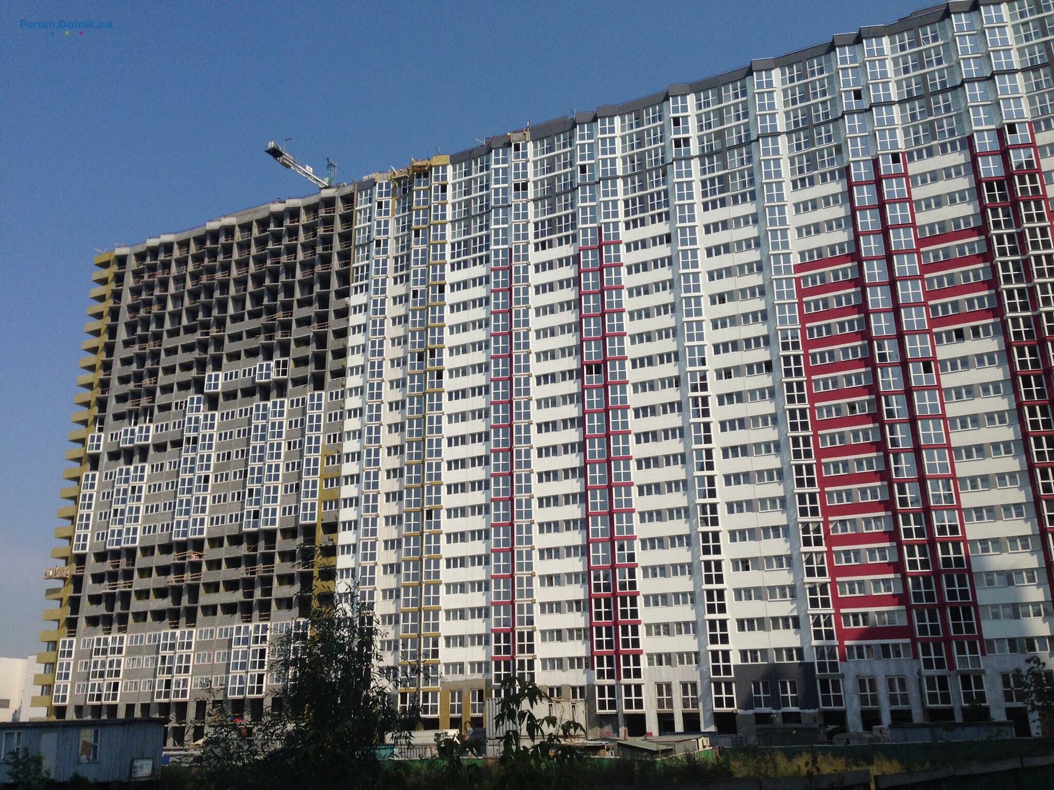

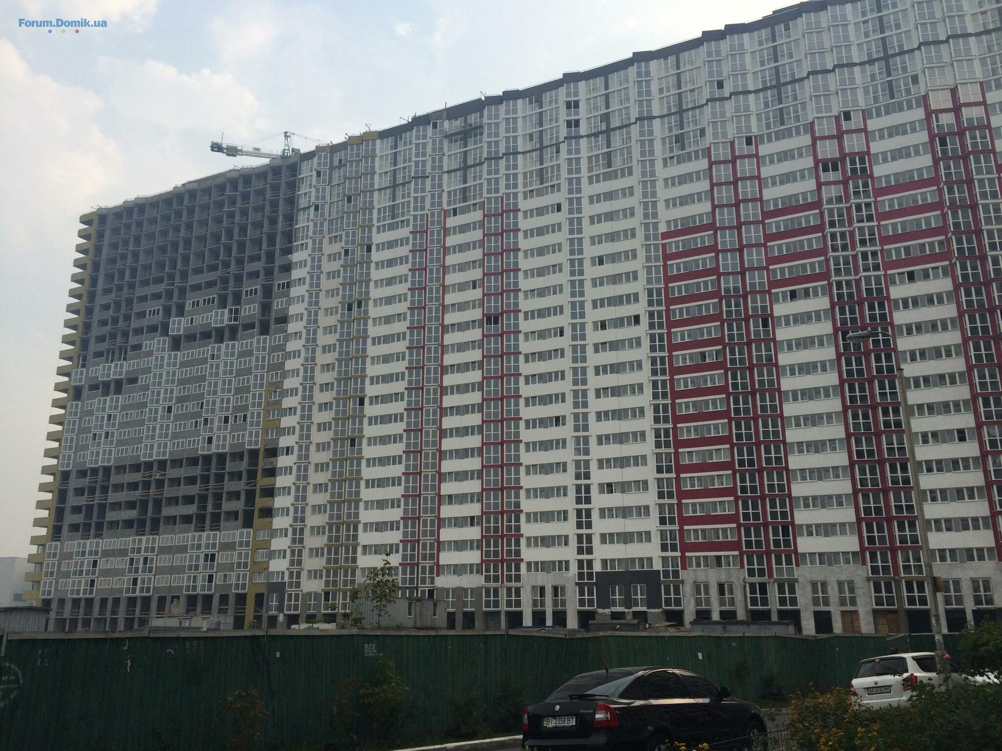

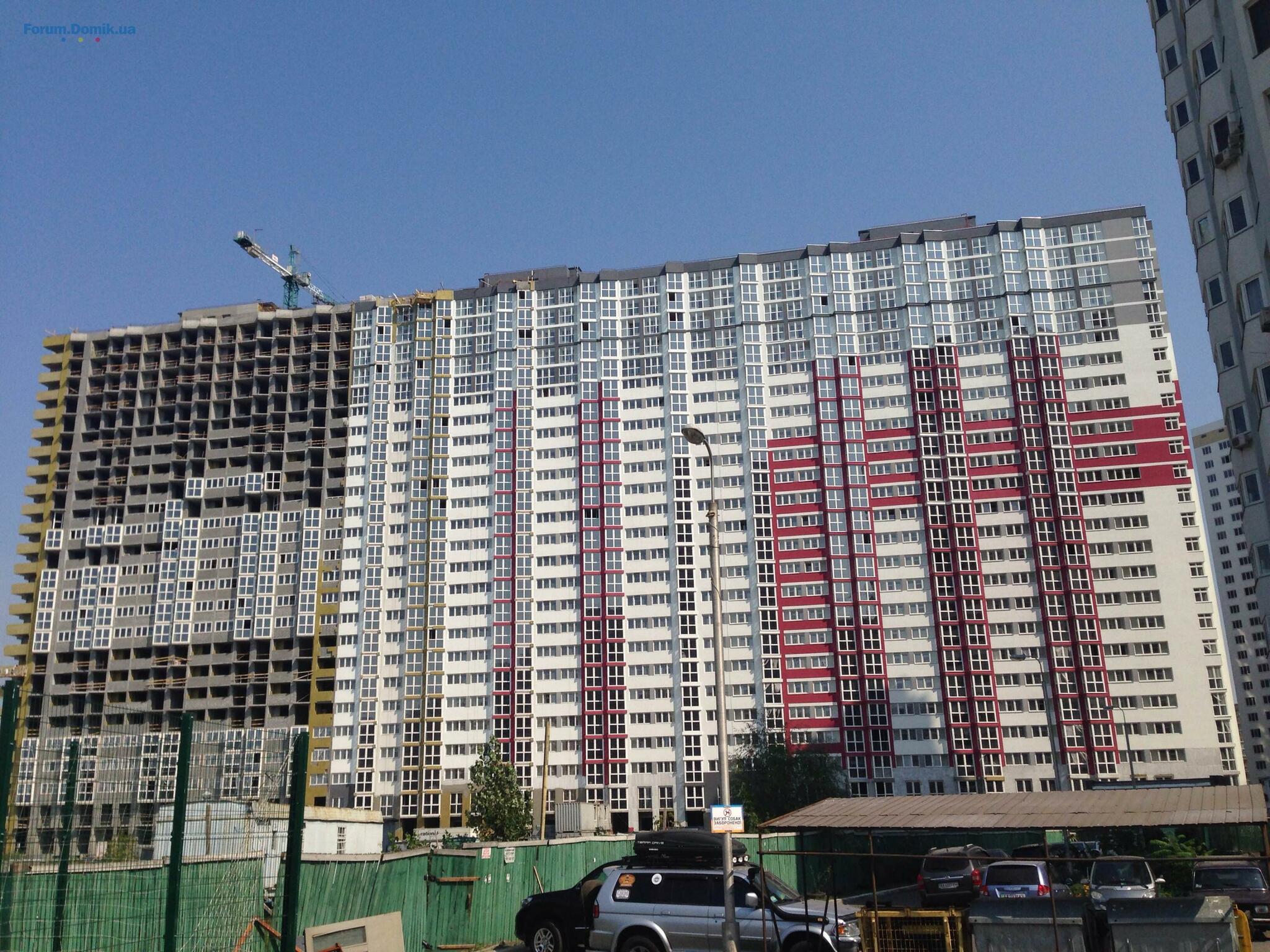

Мееееедленно ставят пакеты. Хотя сегодня в 13:00 окна с этой стороны ставили человек 5-7 + в люльке (на фото слева на торце дома) болталась пара строителей - утепляли фасад.
Что очень не понравилось - похоже с продажами не очень. За август в 4-м доме в секциях И и Ж доступность двушек 73 кв. осталась прежней (другие не спрашивал, но предполагаю, что ситуация схожа). Выбор еще достаточно большой. И, такое чувство, что ни одной такой двушки за месяц не продали (если память не изменяет, то выбор этажей остался таким же).
По моим данным, порядка 40% квартир еще вакантны - достаточно печально, учитывая, что официальная сдача - сентябрь 2015.

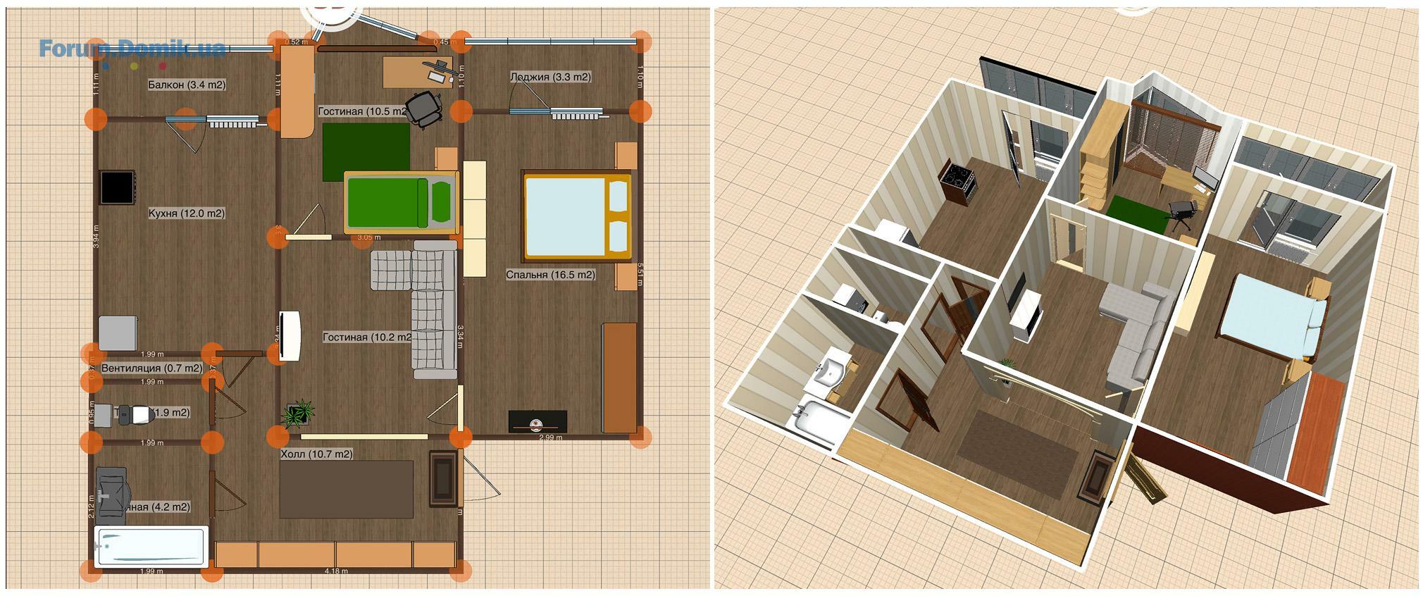

Есть желание превратить 2ку в 3ку)
Решил поделится своим вариантом перепланировки. Может кому то тоже пригодится.
Буду рад критике или идеям.
Ну и давайте делится своими взглядами. Или всех устраивает стандартная планировка?
А не подскажите в какой программе делали визуализацию?

Походе на floorplanner

5D Planer на IOS

А как это вы собрались спальню делать без окон?

А как гостинная 10м2 без окна? Полумрак спальни как то еще воспринимается. Вверху стены можно поставить витражное стекло, декорировать стеклоблоками. К кабинету можно присоединить лоджию.

Гостинная, все же лучше без окна. Там вечером тусовки, а в спальне окно должно быть. Элементарно, как спать без окна??? Ни воздуха, ни света. Берлогу напоминает.

так, в спальні вікно має бути.

може кабінет зі спальнею поміняти місцями і спальні більше площі дати

Я тоже , за окно в спальне. Да и кабинет подразумевает вечернее время, то есть окно там и не обязательно.

Все неплохо, но в гостинной предлагаю убрать стену которая ведет к кухне, уж больно она нагроможнает пространство возле санузла, а чтобы пыль от входа не летела - оставить 1м перегородки от двери.
а про окно в спальне: окно должно быть обязательно, если в комнате нет принудительной вентиляции либо окна для возможности проветрить помещение - это вредно для здоровья и качества сна.Свет это конечно важно, но воздух свежий в спальне важнее, а по всем законам физики в ту комнату что помечена спальней без принудительной вентиляции он не попадет!

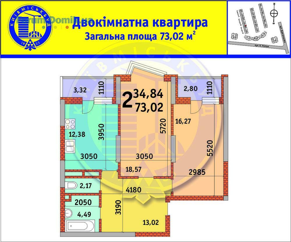

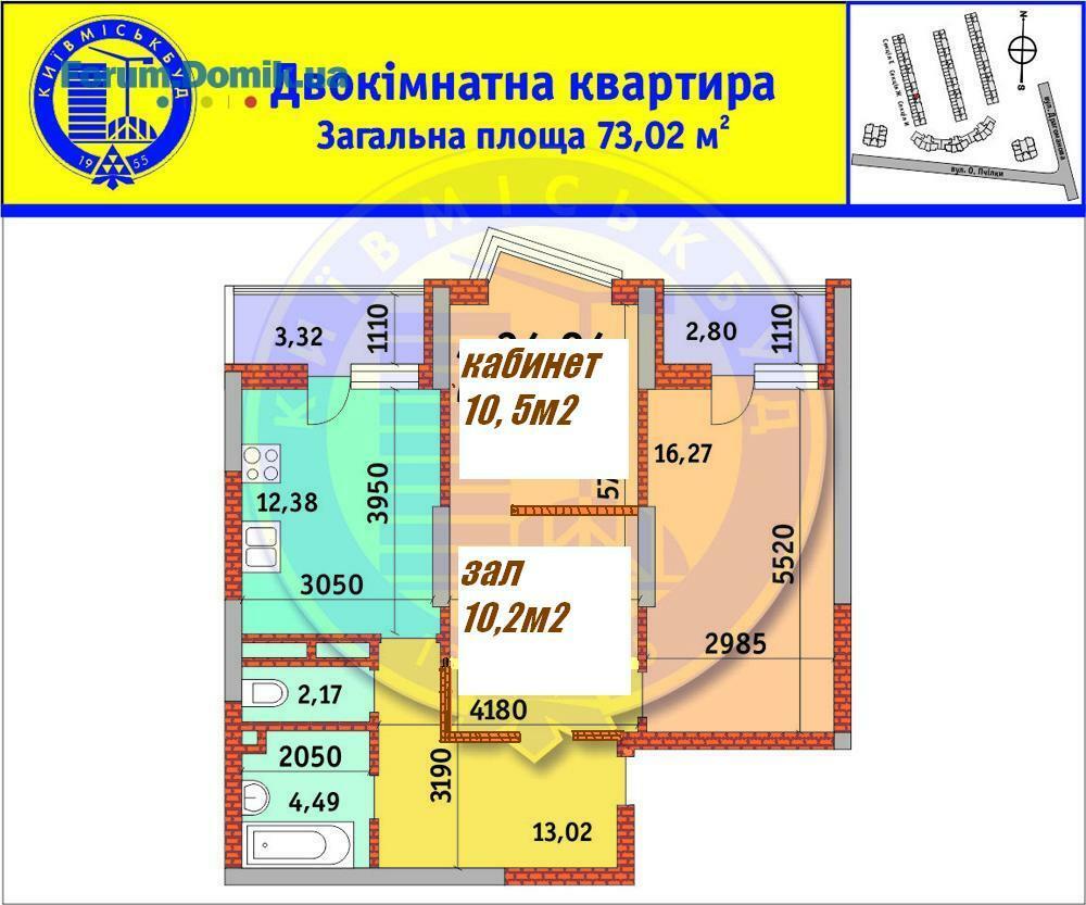

Limit85 предлагает удлинить комнату 18,57м2 на 1 метр за счет холла (+3м2), а затем разделить на 2 части по 10м2 - под кабинет и гостинную. Гостинная получится без окна и проходная - справа вход в спальню справа и прямо вход в кабинет. Часть стены между кухней и комнатой (-тами) железо-бетонная, ее трогать нельзя, убирать можно только кладку или между кухня-кабинет, или между новой гостинной и коридорчиком в кухню (он также удлинится на 1м).
