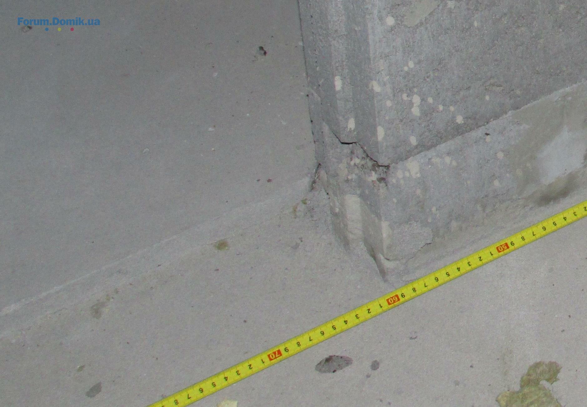

Sirius-SE
470
27 мая 2015
02 фев 2016 22:13
Цитата "kc-design":
А кто то знает высоту стяжки в санузле и в квартире?
Может с этих картинок приблизительно видно высоту? В санузле где-то на сантиметра два меньше.

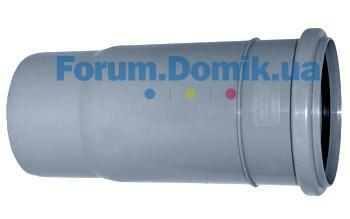

Трубу как то подымать/освобождать ненужно, необходимо распилить ее чуть выше тройника и вырезать часть, как раз на высоту опускания, потом на трубу идущую к соседу одевается канализационный компенсатор, вот он и будет удлинять трубу на требуемую высоту.
По времени это занимает пару минут, надо будет как то заснять процесс.

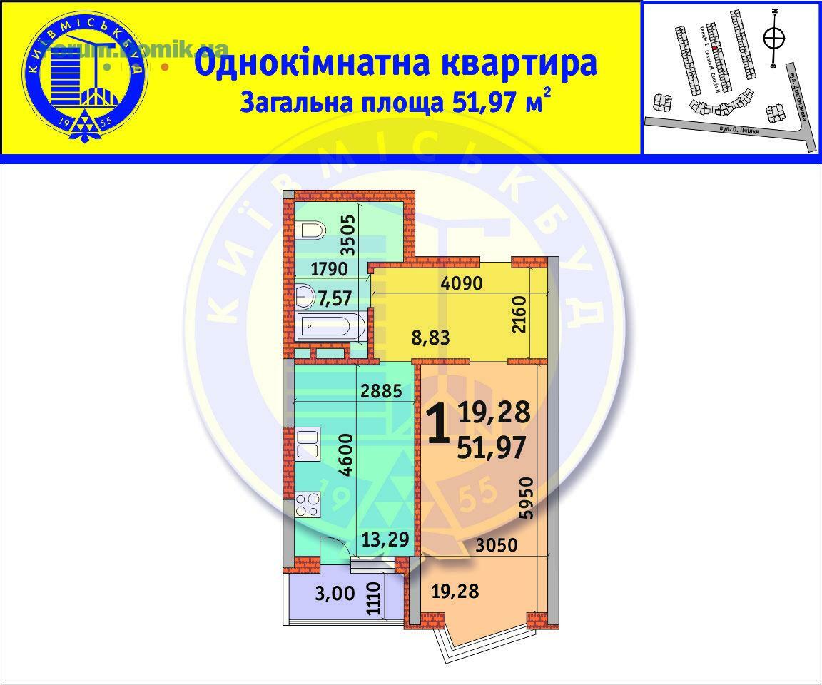

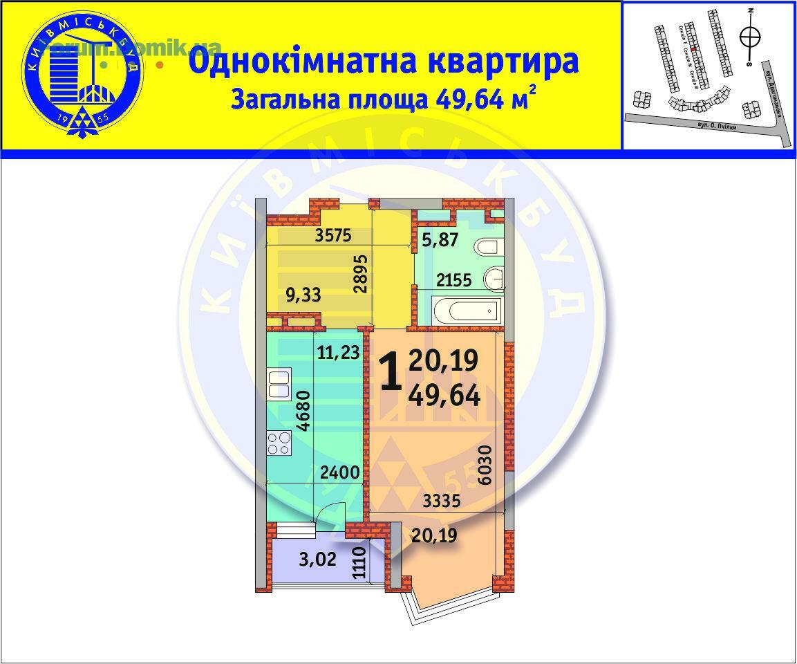

Цитата "Irice":ничего не пойму, у некоторых есть трубы в кухни, у некоторых нету (например, у нас в квартире). Недавно же фото выкладывали с трубами около двери, или то ванная была?
Я так понял, в такой планировке
2 стояка канализации и отдельные выводы ХВ и ГВ на кухне и в с/у
А в такой
1 стояк канализации и общие выводы ХВ и ГВ для кухни и с/у
[attachment=1]1kom 49_64.jpg[/attachment]
А в такой
[attachment=0]1kom 51_97.jpg[/attachment]
Вот оно что! Тогда ясно, спасибо))
