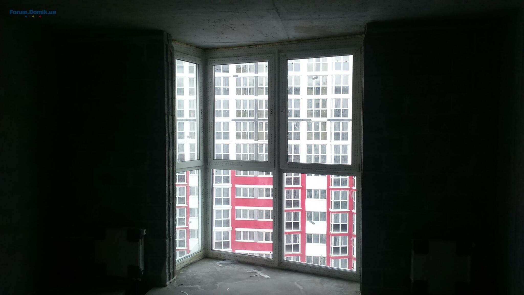

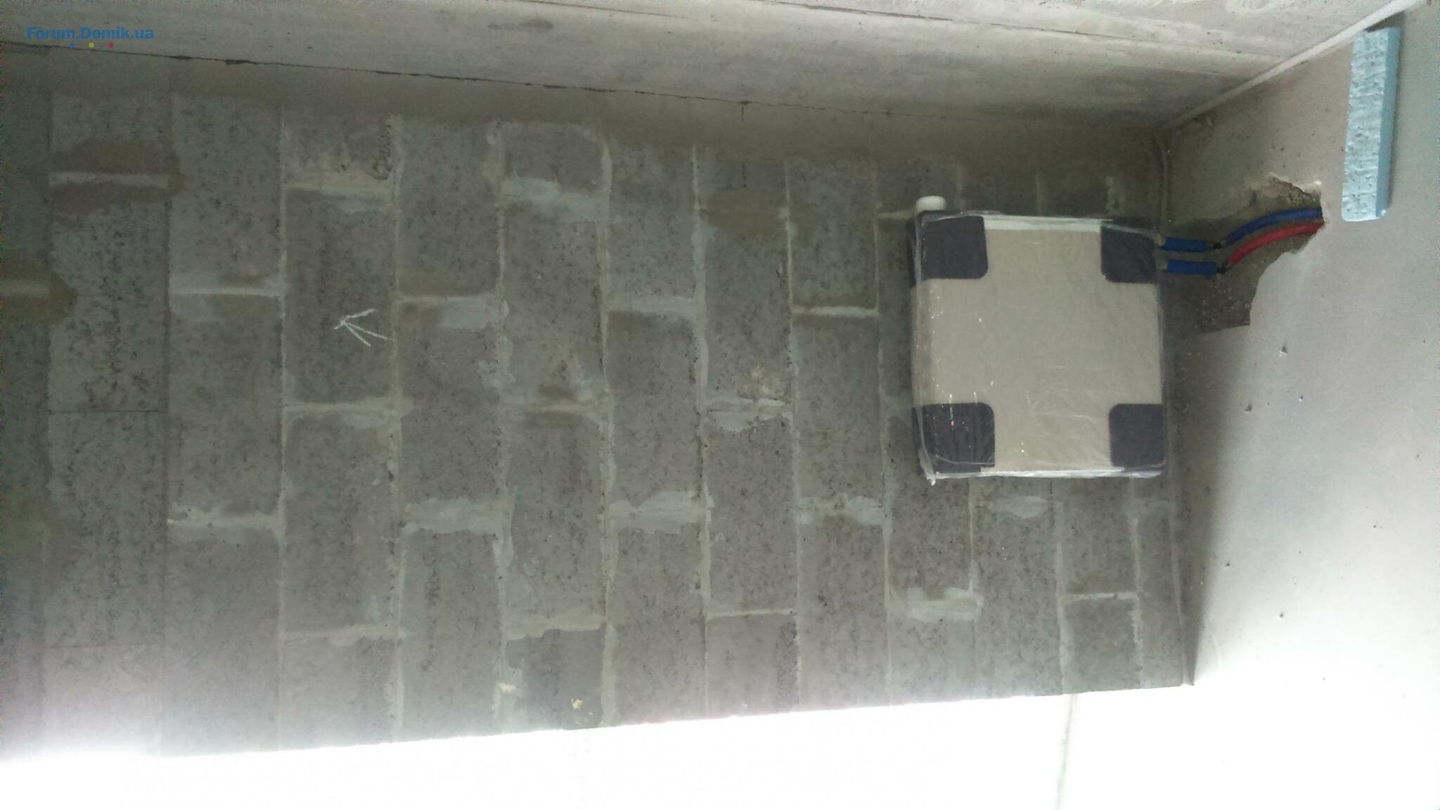

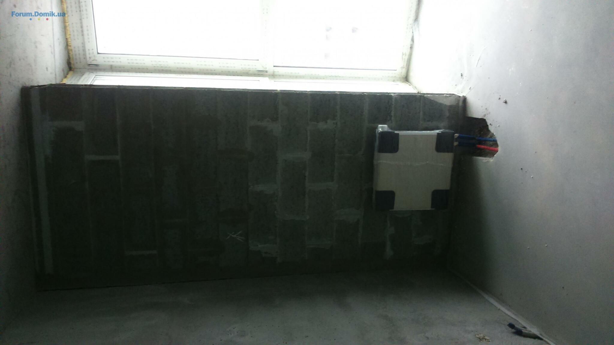

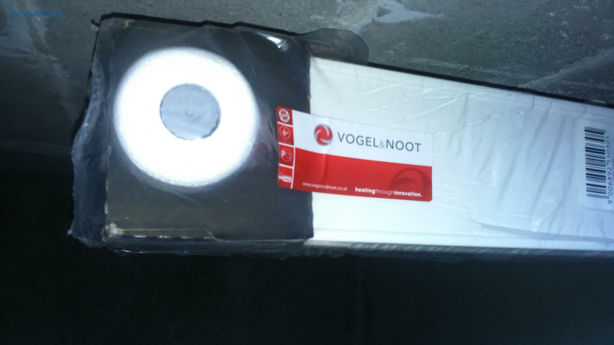

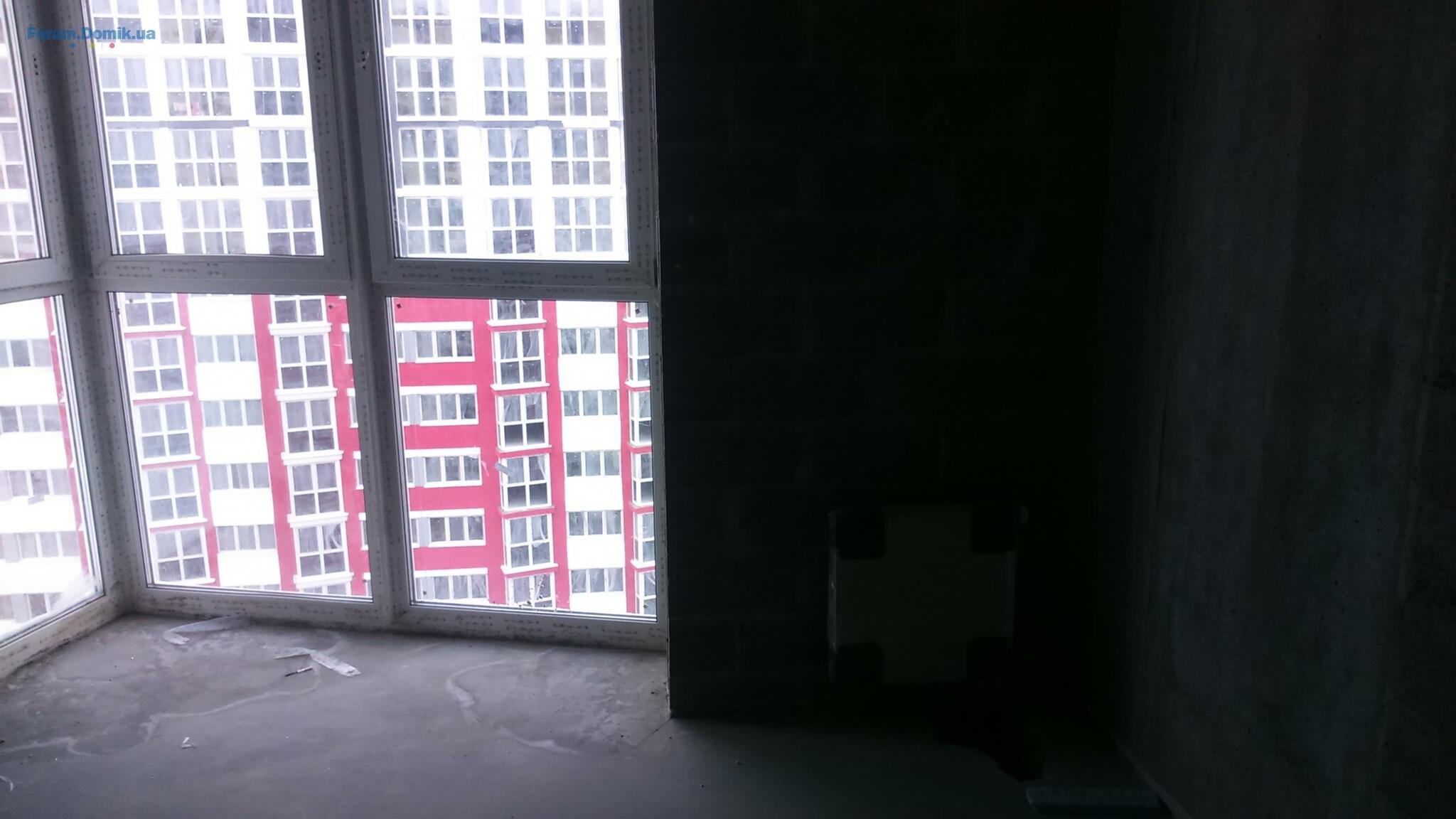

общее хорошее,особых претензий нету.лифт очень тихий и быстрый,окна и радиаторы хорошие,в комнате два радиатора по обеим сторонам от окна.не понравилось,что с общего коридора по бокам от нашей двери счетчики на 6 квартир,поэтому нельзя сделать тамбур на 4 квартиры.ну так сказала женщина,которая нас водила.а так на полу стяжка ровная,стены и потолки нормальные,окна все целые,ручек пока не дают,но сделаны так,что и в комнате и на балконе открываются по три окна

Как то странно , в 2к в большой комнате один радиатор а в 1к в большой комнате 2 радиатора

Сейчас попробую скинуть фотки,только их немного и качество не очень
