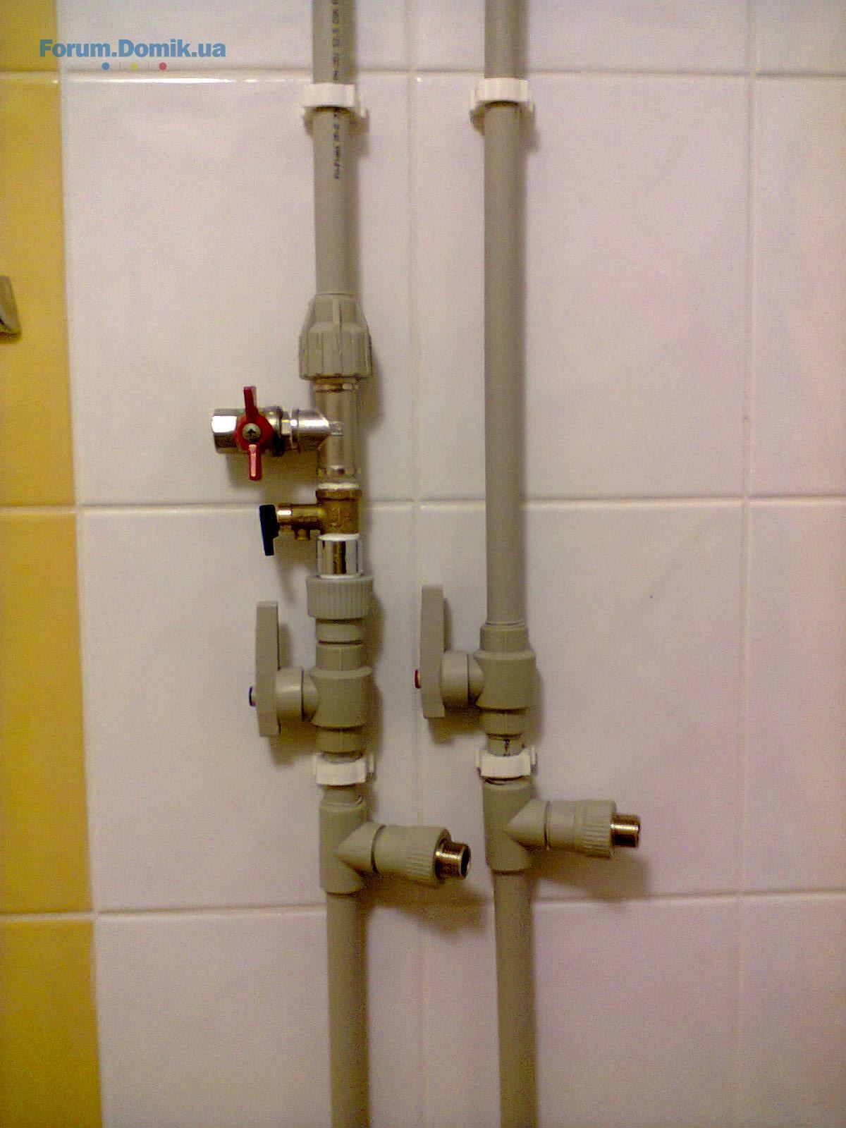

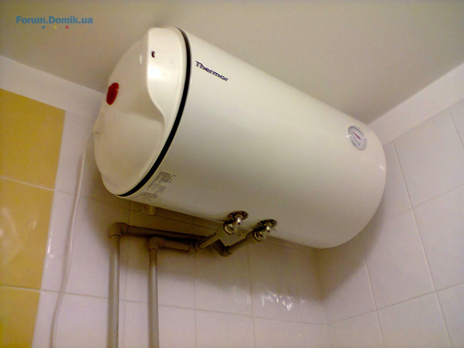

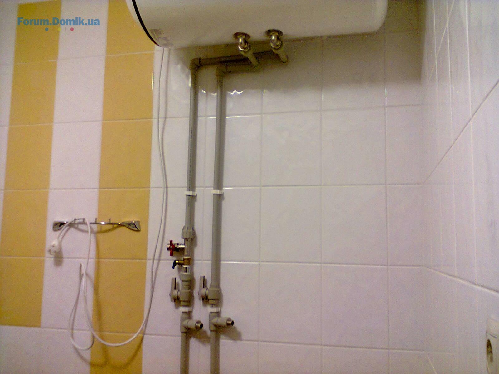

Цитата "Ира С":как именно они должны подключить бройлер? После их ухода осмотрев бойлер обнаружила только два шланга, без "обратки", без кранов для перекрытия воды. Сантехник залил воду в бойлер и ушел, дома подумав, мы с мужем пришли в шок. Опыта работы с бойлером у нас нет, поэтому что там должно быть и как не ведаем. Просветите.
Ось приведу фото правильного підключення бойлера, це підключення робив я з напарником сьогодні в одній квартирі.
Скажу відразу, що на фото не вистачає шлангу аварійного коапану, який підключається до каналізації, він був встановлений після фото. Також труби не ховалися, бо власник вирішив встановити бойлер вже після ремонту, і плитку бити ясна річ не захотів, і ше, йому попередні горе-специ переплутали місцями холодну воду з гарячою, тому на фото холодна труба зліва
Також на прохання, підключення було зроблено на розетку з окремим дифавтоматом. Також додатково був виведений кран для зливу бойлера.Але я би радив труби ховати в стіну, так естетичніше.
Якщо комусь треба якісно підключити, звертайтесь, телефони я давав раніше.
