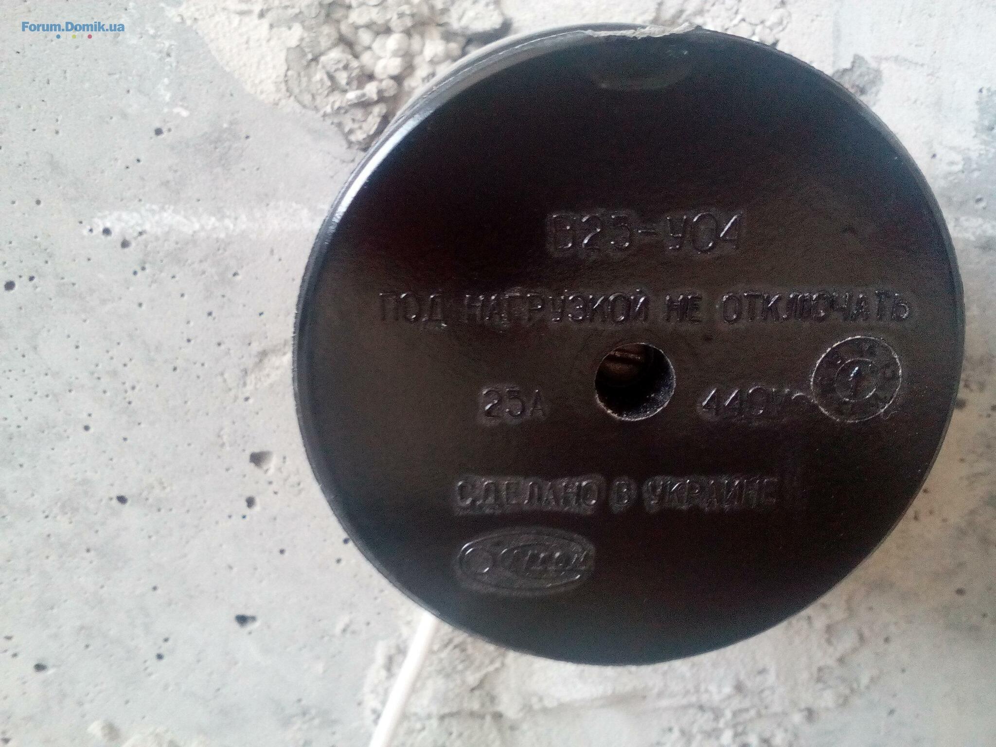

Розетка на плиту. Если кому интересно:)

Цитата "katyaevd":Розетка на плиту. Если кому интересно:)
очень смешно ) надпись на розетке 440V
не220 и не 380, сейчас все побегут искать в просторах интернета плиту под 440V

Цитата "sosed 4a D":
очень смешно ) надпись на розетке 440Vне220 и не 380, сейчас все побегут искать в просторах интернета плиту под 440V
Та реально. Сколько вольт в данной резетке? Если не 220в, нужно менять проводку?
Сходите померяйте вольтметром.

Цитата "bamsy":
Я инвестор 5го дома. В свою еще не могу попасть. И не настолько близок с електрикой что бы туда лезть без нужного прибора. Так сколько там реально кто мерял?
Я не догоню что профессор по электрике хочет померять вольтметром, в розетке приходит три фазы и ноль, на каждой из фаз по 220в, суммарно три фазы и ноль это 380в. я не электрик но не догоню как можно блин вольтметром увидеть 380! Ясный пень что скорее всего все будут использовать 220, для чего можно взять в этом кабеле одну фазу, один ноль и переподключить одну жилу на зануление-заземление, плюс замена розетки, все остальные жилы хоронятся, или нахрен меняется кабель на новый. Могу конечно в чем-то ошибаться. Неужели на форуме нет толковых спецов?
откровенно говоря это был стёб
, реальное напряжение в розетке электроплиты не замерял, но есть подозрения что там вполне может быть 380V так как розетка эта - трехфазная.bamsy

Цитата "Kupitman":
проверить просто : тестером находите какие провода - фаза, и где нейтраль(ноль). Вольметром замеряете: между любой из фаз и нейтралью -должно быть 220, между двумя фазами-380, почему так можете прочесть в ресурсе который указал выше
P.S. не уверен - не лезь!
