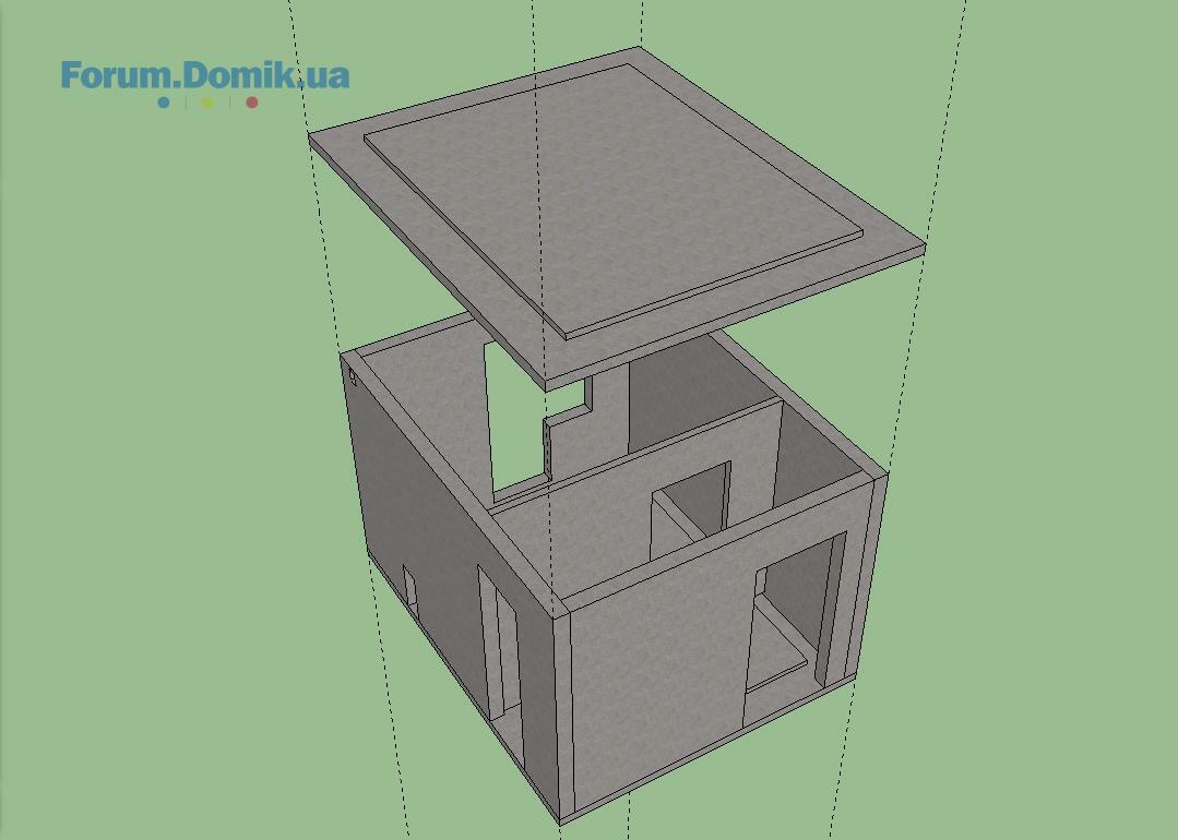

Цитата "Evo4ka2206":"да, надо перегородку разваливать, тогда кухня будет нормальная"
Этот вопрос уже обсуждался, но, насколько я поняла, заключения компетентных органов о том, что эта перегородка не несущая, еще нет.А демонтировать ее на свой страх и риск, все же не совсем правильно
Давайте я вам покажу как отличать несущую стену от перегородки.
Вот на рисунке наша панельная кухня. У нее есть четыре стеновых панели, которые образовывают коробку и панель перекрытия, которая накрывает эту коробку, как крышка. Она опирается на стенки коробки. Вот стенки этой коробки несущие. А внутри этой коробки есть перегородка. Как видно, на нее ничего не опирается и панель перекрытия на нее тоже не опирается, поэтому эта перегородка не несущая. Она ничего на себе не несет. Если ее убрать, то панель перекрытия не провалится внутрь. Наоборот, она вздохнет с облегчением
Точно так же легко определить остальные ненесущие элементы, которых, кстати совсем не много.Evo4ka2206
E
219
07 апреля 2017
10 апр 2017 10:50
Вот на рисунке наша панельная кухня. У нее есть четыре стеновых панели, которые образовывают коробку и панель перекрытия, которая накрывает эту коробку, как крышка. Она опирается на стенки коробки. Вот стенки этой коробки несущие. А внутри этой коробки есть перегородка. Как видно, на нее ничего не опирается и панель перекрытия на нее тоже не опирается, поэтому эта перегородка не несущая. Она ничего на себе не несет. Если ее убрать, то панель перекрытия не провалится внутрь. Наоборот, она вздохнет с облегчениемТочно так же легко определить остальные ненесущие элементы, которых, кстати совсем не много.
Большое спасибо! Теперь я абсолютно спокойна.
