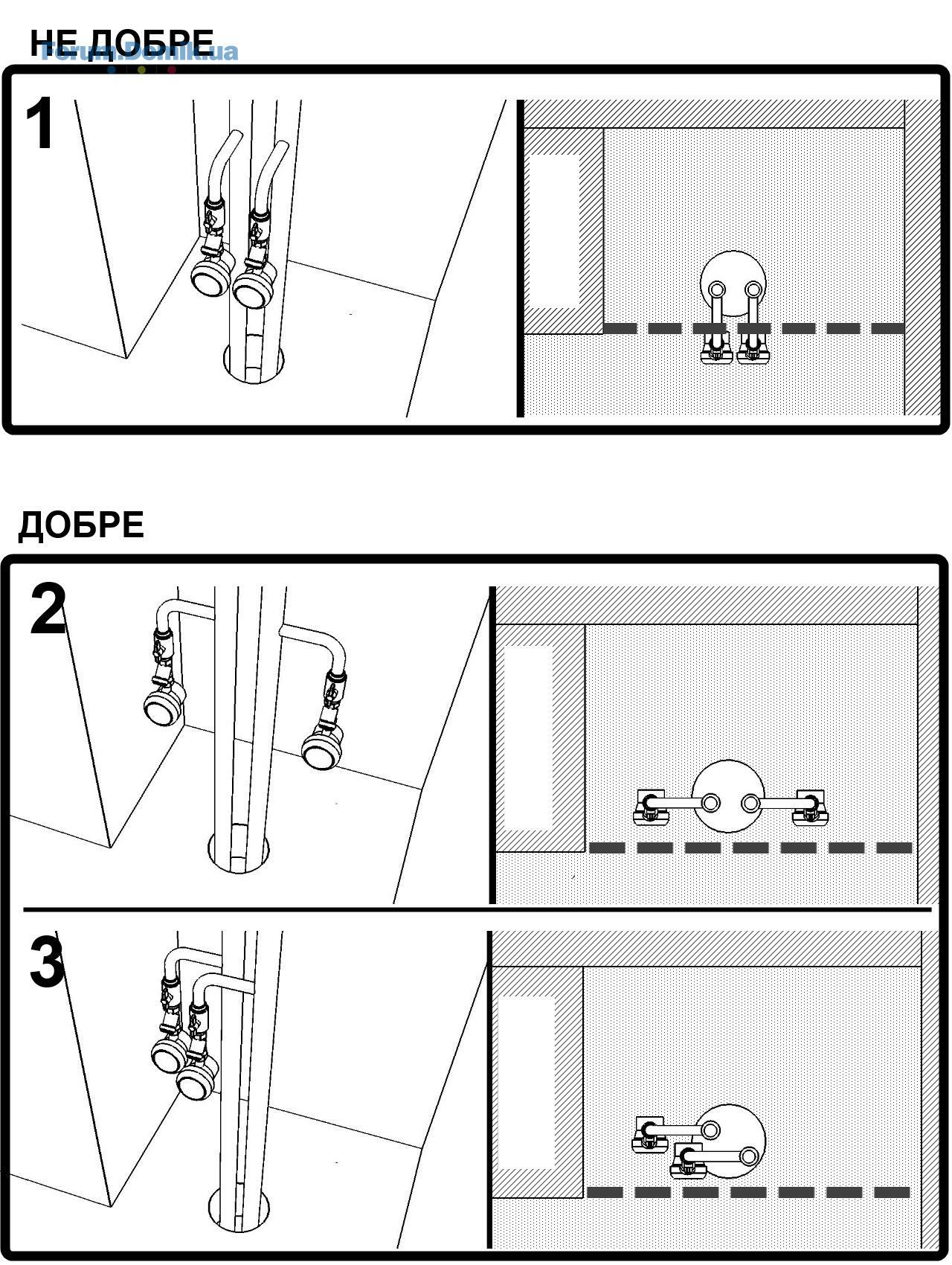

Хочу звернутись до вас з проханням належно поставитись до якості монтажу водопровідних стояків в моїй квартирі.
Я мав(ла) можливість вивчити фотографії, які зробили інвестори інших панельних будинків типу «зірка» житлового комплексу «Евріка». Зокрема будинків №8 та №12. (див. фото-додатки). Ці будинки на момент фотографування вже знаходились у високому ступені готовності і в них були змонтовані системи водопровідних стояків. На кожному стояку приварені півдюймові металеві відводи в квартиру, на які має встановлюватись запірна арматура та лічильники води і до яких під’єднується система пластикового квартирного водопроводу.
Проблема полягає у вкрай незручному розташуванні цих відводів. На фото з інших будинків видно, що стояки гарячої та холодної води знаходяться в нішах, а півдюймові відводи стирчать зі стояків всередину квартири і виходять за межі цієї ніші. Це під час ремонту унеможливлює закладання ніші в рівень зі стіною (див. додаток-схему). Самі відводи та встановлені на них водяні лічильники будуть виступати за границю майбутньої перегородки що унеможливить виконання якісного ремонту.
Таке невдале положення відводів створить незручності як для мене, так і змусить більшість власників квартир переварювати відводи у більш зручне для ремонтів положення, що спричинить значні незручності для всіх мешканців будинку, оскільки потребуватиме багаторазового перекриття води для цілого стояка чи навіть під’їзду та може викликати аварії через неякісне виконання зварювальних робіт зварювальниками запрошеними зі сторони.
Як показують фото з інших будинків, проблема є унікальна для кожної квартири і розташування і поворот відводів в кожній квартирі відрізняються. Це дає мені підстави вважати, що такий невдалий монтаж відводів не є обумовлений технічними вимогами, а виконується на розсуд самих робітників індивідуально.
Тому, беручи до уваги все вищесказане, прошу вас приділити увагу якості монтажу водопровідних стояків в моїй квартирі, а саме розташуванню поквартирних відводів зі стояків гарячої та холодної води. Пропоную розташувати відводи як показано на схемі 2 або схемі 3 чи інакше на ваш розсуд, але в такий спосіб, щоби поквартирні відводи зі стояків та встановлені на них лічильники води не виходили за межі ніші, в якій вони знаходяться.
Залишаю за собою право вважати неякісним монтаж стояків, при якому поквартирні відводи виходять за межі ніші, в якій вони знаходяться та вимагати усунення цих дефектів до підписання акту прийому передачі квартири.

Была в Патриотике вчера, смотрели квартиру выставленную на продажу, такую же как к нас с мужем в Еврике, там точно такие трубы, они выпирают как бы вперед с этой ниши, но развод на счетчик идет в сторону, по большому счету все тоже самое что и на фото выше, та же ситуация в косой ванне.
Но мы не видели проекта и есть смысл его запросить
, может у нас таки все будет ок? хотя я понимаю что скорее нет

К заявлению приложим вот такую схему, чтобы они просто раздали рабочим

Второй вариант тоже недобре, представьте себе размер лючка, который обеспечит доступ к счетчикам! Третий вариант лучше, но он не учитывает возможность установки станины ( инсталляции для унитаза). Поэтому идеально взять 3ий вариант повернуть счетчики вправо и как можно ближе к стене.

Цитата "Ramzas":Второй вариант тоже недобре, представьте себе размер лючка, который обеспечит доступ к счетчикам! Третий вариант лучше, но он не учитывает возможность установки станины ( инсталляции для унитаза). Поэтому идеально взять 3ий вариант повернуть счетчики вправо и как можно ближе к стене.
Цитата "SvitlanaDekhtiar ":справедливо! а нельзя ли их попросить утопить эти трубы чуть дальше в нише?ближе к задней стене?
К сожалению так не получится. Там в бетонных плитах в полу уже готовые отверстия. Стояки никуда передвинут и утопить нельзя. Можно только поворачивать отводы. Я нарисовал самые реальные варианты для строителей. Фантастические варианты не предлагаем, иначе не получим ничего. На счет большого лючка - да, неудобно, поэтому придется ставить два маленьких узких лючка

Думается мне, что такое расположение труб сделано специально, чтобы было легче инспектировать счетчики контролирующими службами ЖЭК и прочими. Также ввод в квартиру подразумевает быстрый и удобный доступ к запорным кранам в случае аварии. И предвидя то, что каждый жилец будет с этой нишей делать все, что угодно: от витрины и шкафа до инструменталки и сплошной стеной со скворечником, куда с трудом пролезет рука или увидит глаз - решили обезопасить от индивидуального творчества и последствий.

Цитата "3Bepobou":Думается мне, что такое расположение труб сделано специально, чтобы было легче инспектировать счетчики контролирующими службами ЖЭК и прочими. Также ввод в квартиру подразумевает быстрый и удобный доступ к запорным кранам в случае аварии. И предвидя то, что каждый жилец будет с этой нишей делать все, что угодно: от витрины и шкафа до инструменталки и сплошной стеной со скворечником, куда с трудом пролезет рука или увидит глаз - решили обезопасить от индивидуального творчества и последствий.
Они эти отводы разворачивают как хотят. Там нету никакой логики. Чисто под настроение рабочих. Я видел фото квартир, где повернуто более-менее нормально, а на других фото повернуто ужасно. Наша задача - добиться чтобы они следили за результатом и всегда поворачивали нормально и нам не пришлось переделывать.

Цитата "Arktik":Они эти отводы разворачивают как хотят. Там нету никакой логики. Чисто под настроение рабочих. Я видел фото квартир, где повернуто более-менее нормально, а на других фото повернуто ужасно. Наша задача - добиться чтобы они следили за результатом и всегда поворачивали нормально и нам не пришлось переделывать.
Если все обстоит именно так, тогда действительно нужно на этом акцентировать внимание и сделать максимально удобно для жильцов. Но если это требование, рассчитанное на определенный стандарт или принудительную схему ввода/измерения - тогда все письма до лампочки.
