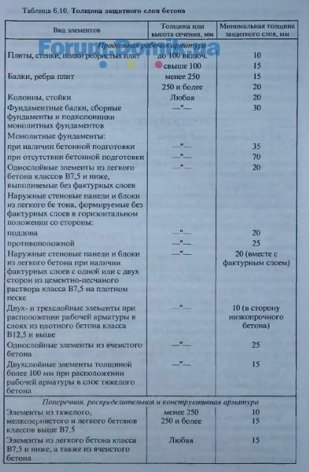

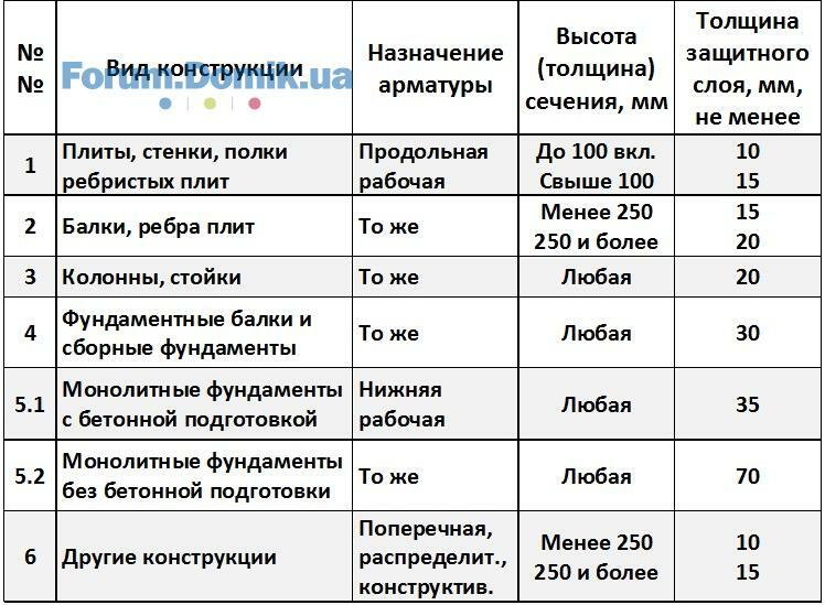

Требования по защитным слоям.. Я очень сомневаюсь что в монолитных пилонах, колонах и стенах защитный слой 50 мм, 20-25 максимум.

Да, 20-25мм по нормам для стен и потолка достаточно защитного слоя. Никто больше не сделает. 50мм+ это для фундамента. В таком случае, канализационная труба в стене 100% попадание в арматуру, водопроводная можно не попасть, если предварительно выравнять стены раствором. Точно также и подрозетник в монолитной колонне - 100% попадание в арматуру.
