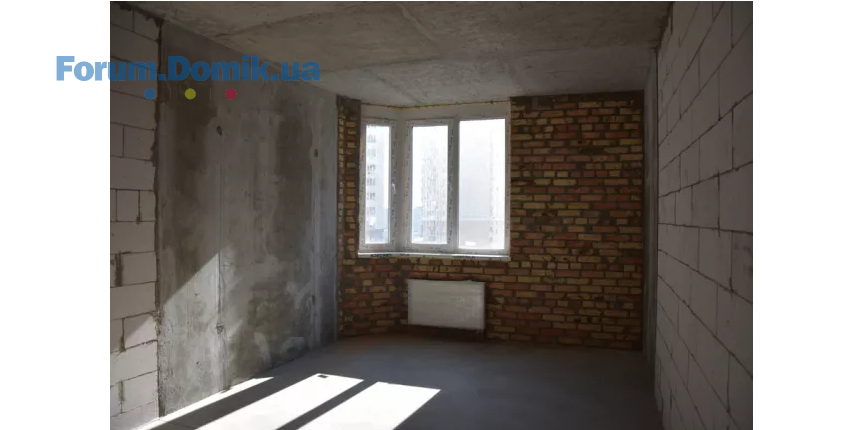

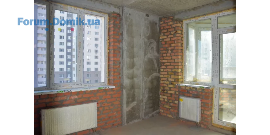

Перші фото з будинку №11 двохкімнатної квартири типу 2Б

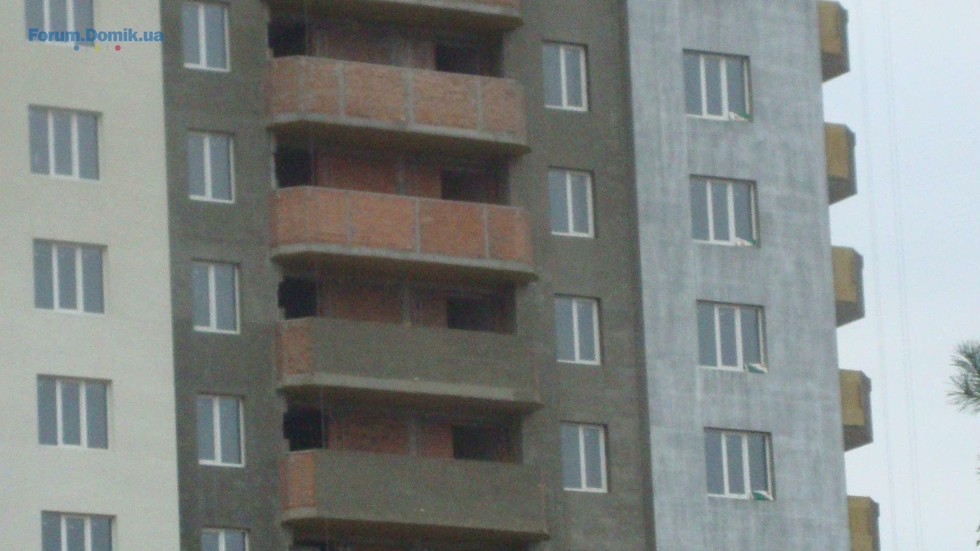

Цитата "sadfgr":Перші фото з будинку №11 двохкімнатної квартири типу 2Б
Спасибо за фото)
Если честно, я немного в шоке, окно в большой комнате очень близко к стене(несущей), я так понимаю, это выше 4этажа???
Bim Bom
123
24 мая 2017
23 окт 2018 08:14

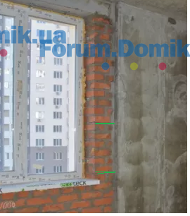

Во-первых, окно с поворотом, и расстояние от бетонного участка стены Вы видите в перспективе,т.е. зрительно оно меньше. Там полтора кирпича, а это значит - аж 40 см.
Во-вторых, за счет поворота окна, оконная рама почти сливается со стеной. А Вы охаете, буд-то бы там угол под 90гр. Нормальное там расстояние.

судя по фото там один кирпич в длину идет, а это 25см..
но все равно данный узел примыкания к несущей доставляет некоторые неудобства, так как нет ровной стены от откоса до угла ....

Цитата "Tokosh":судя по фото там один кирпич в длину идет, а это 25см..
Я имею в виду окно, которое с поворотом.
Но и это окно тоже не есть проблемным. Стена прямая, штукатурка сделает ее цельной. В чем проблема?
Проблема возникает лишь тогда, когда окно совсем впритык к поперечной стене, к той, кот. перпендикулярна проему...Вот тогда появляются сложности с откосами и с установкой штор. В данном случае я проблемы не вижу.

я и не сказал, что это проблема... по фото сложно определить размер выступа несущей колонны над кирпичной стеной, на вид так 4-5 см, вот таким слоем придется штукатурить всю стену где окно.. + несущую стену также придется штукатурить , и размер этого слоя также добавляется к штукатурке стены с окном чтобы вывести все в одну плоскость, возможно проще зашить гипсокартоном ...Olya43

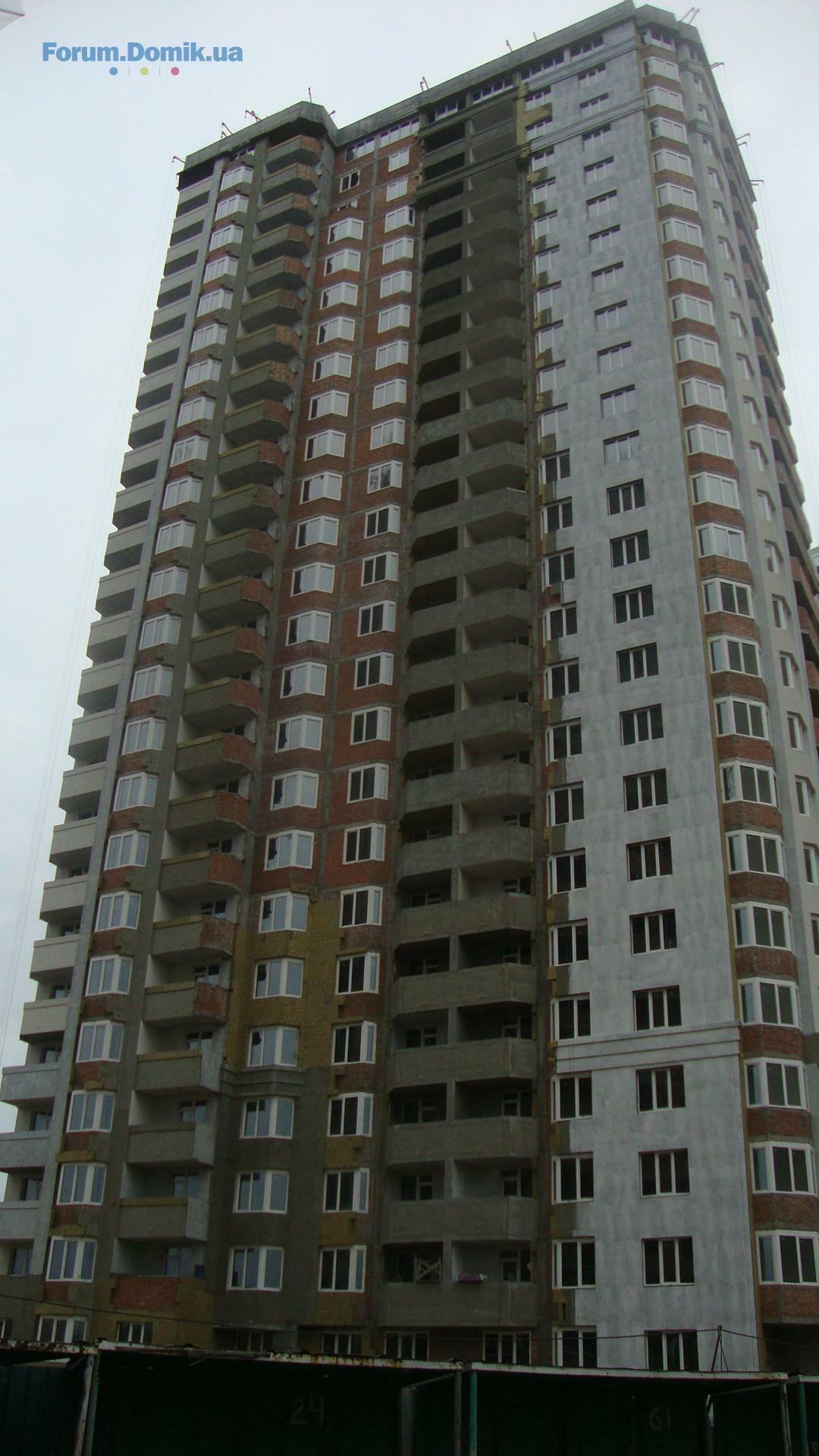

Ну вот, мы уже на шаг ближе к своим квартирам,(к своей мечте)😀😀😀, 10 дом закончили строительство, уже совсем скоро - ввод в эксплуатацию))) Мы будем следущие😁😁😁

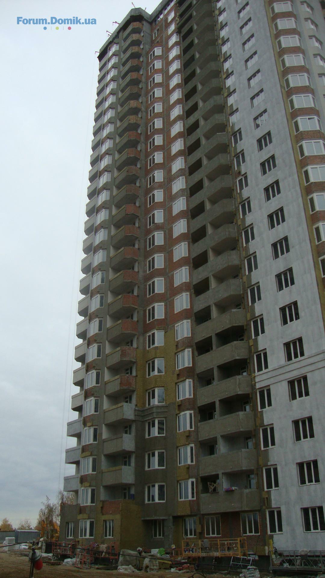

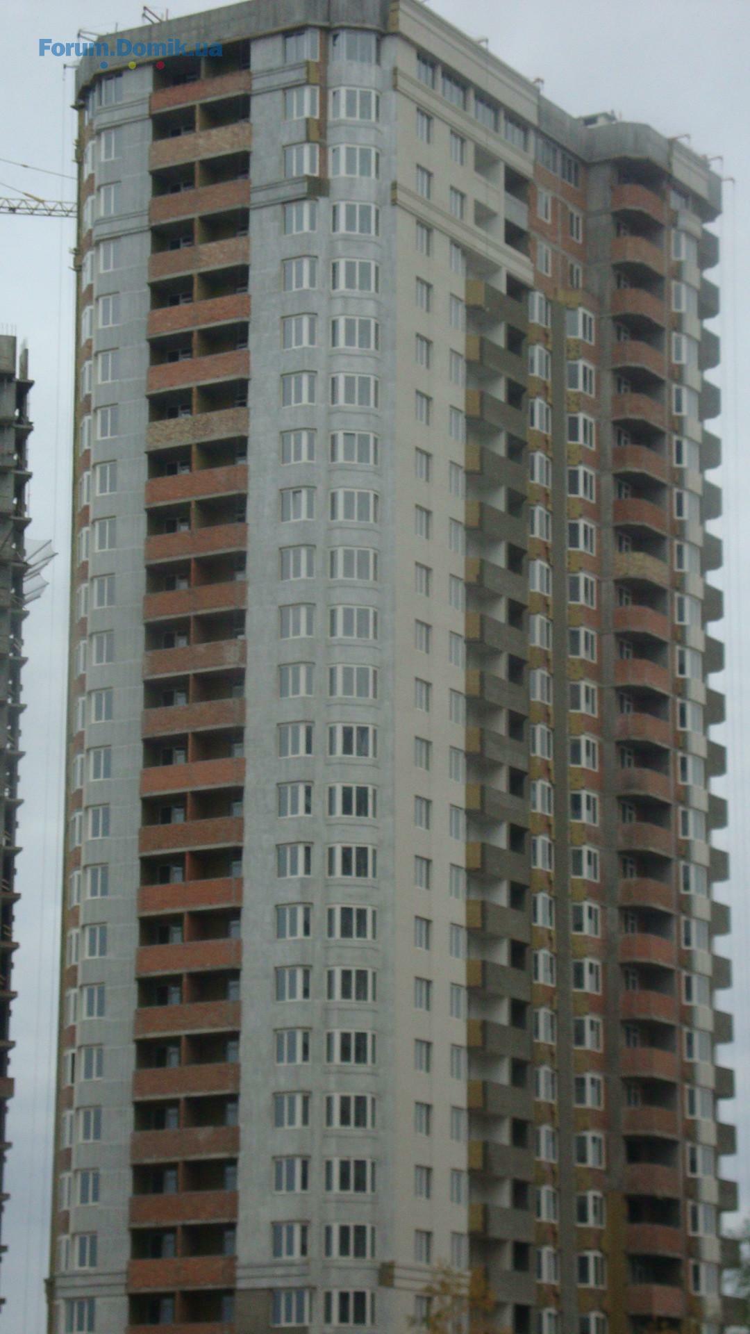

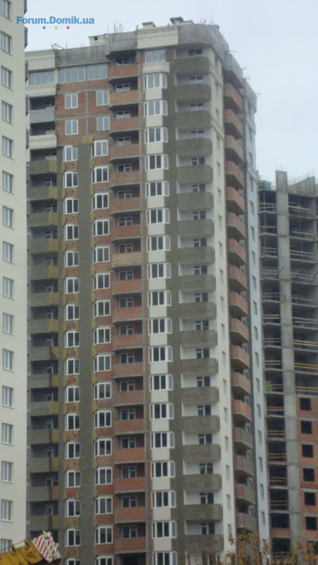

27 окт 2018 16:39

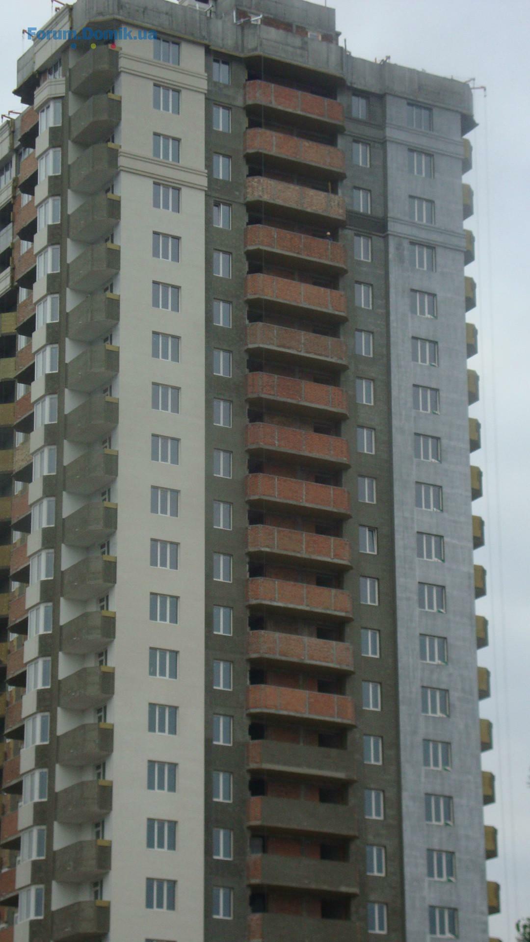

Добрай вечер !
Выкладываю свежие субботние фото

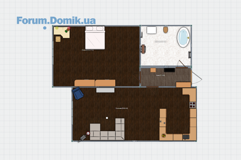

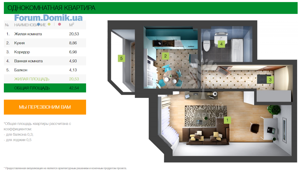

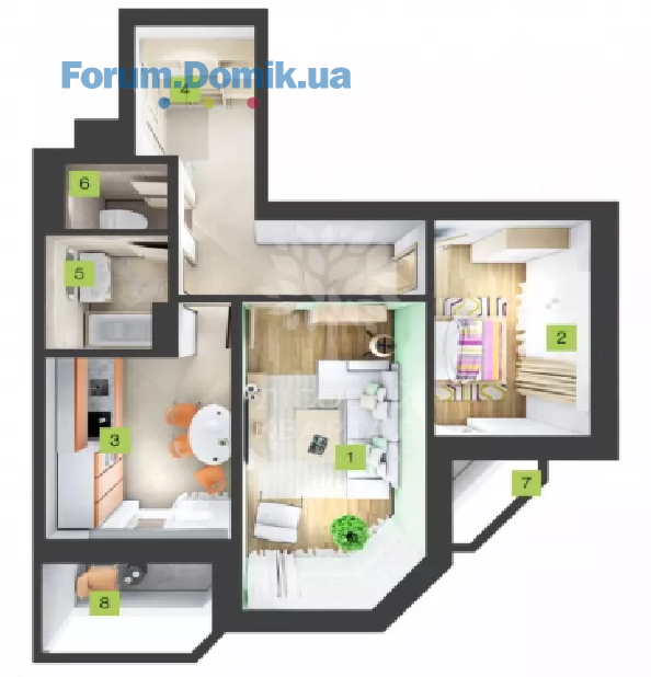

Добрый вечер! Как вам такая перепланировка?)
надеюсь что такая возможна, мне говорили что без проблем так перенести кухню в общую комнату что бы получилось две комнаты, также между комнатой и кухней сделать из матового стекла перегородку которая будет закрываться/открываться.
надеюсь что такая возможна, мне говорили что без проблем так перенести кухню в общую комнату что бы получилось две комнаты, также между комнатой и кухней сделать из матового стекла перегородку которая будет закрываться/открываться.Gayka
183
10 ноября 2017
03 ноя 2018 20:37
Добрый и вечер! Насколько я вижу по вашей перепланировке, у вас сильно не соблюден масштаб. Квартира у вас вышла существенно больше реальных размеров. Далее вы не точно нарисовали угол с входной дверью. Но это так, просто чтобы вы на это обратили внимание.
По поводу перепланировки: как вы будете тянуть коммуникации: воду, канализацию и вентиляцию?
Да и вряд-ли такую перепланировку разрешат.
Alias86
13
12 мая 2018
03 ноя 2018 20:49
Цитата "Gayka":Добрый и вечер! Насколько я вижу по вашей перепланировке, у вас сильно не соблюден масштаб. Квартира у вас вышла существенно больше реальных размеров. Далее вы не точно нарисовали угол с входной дверью. Но это так, просто чтобы вы на это обратили внимание.
По поводу масштабов сразу извиняюсь, пробовала ближе к правильным и не получается, еще толком не разобралась наверное с программой, но видно что я хотела показать это перепланировка, по поводу перетягивания всей коммуникации, вода и канализация как известно что ставиться рукав и поднимается пол на 10-15 см, и смотрела что это как бы реально, проблема что возможно ли такое и разрешат ли такое делать, так же было в идее перенести кухню на балкон но как то этот вариант вообще не подходит.
