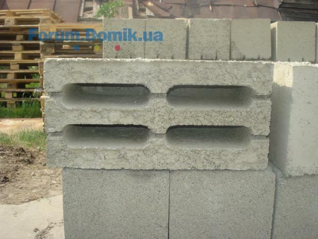

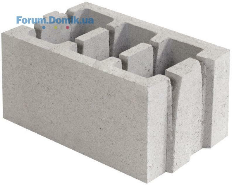

Естественно стандартные, по качеству строительства Ковальской еще есть к чему стремится, но другие застройщики в чем то чуть лучше в чем то хуже.
Блоки используемые для наружных стен сомнительные сами по себе, тонкие стенки и большие пустоты внутри, не хватает перемычки посередине.
Сравните
Блок Ковальской
Другой блок

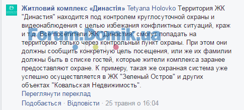

Цитата "a_a":
да, для меня тоже было большим плюсом огороженная территория... расстроилась.
Смысл тогда ограждать? Только разве что, чтоб еще и чужой транспорт не напихался во двор на клумбы.
Мабудь, прочитавши нашу переписку на форумі, вони додали цей комент

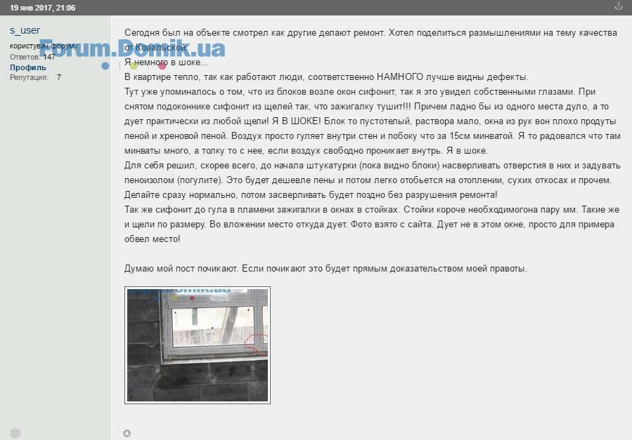

Я могу еще добавить фото кривых по геометрии окон, кроме продуваемых блоков. И не подумате, что я чернопиарю против Ковальской. Завтра буду на ремонте и зафоткаю. Так же на Армянской есть претензии к сантехарматуре. В щитках отопления и воды используется самая дешевая арматура (вентили, клапаны). Я все менял и в щитке в т.ч.

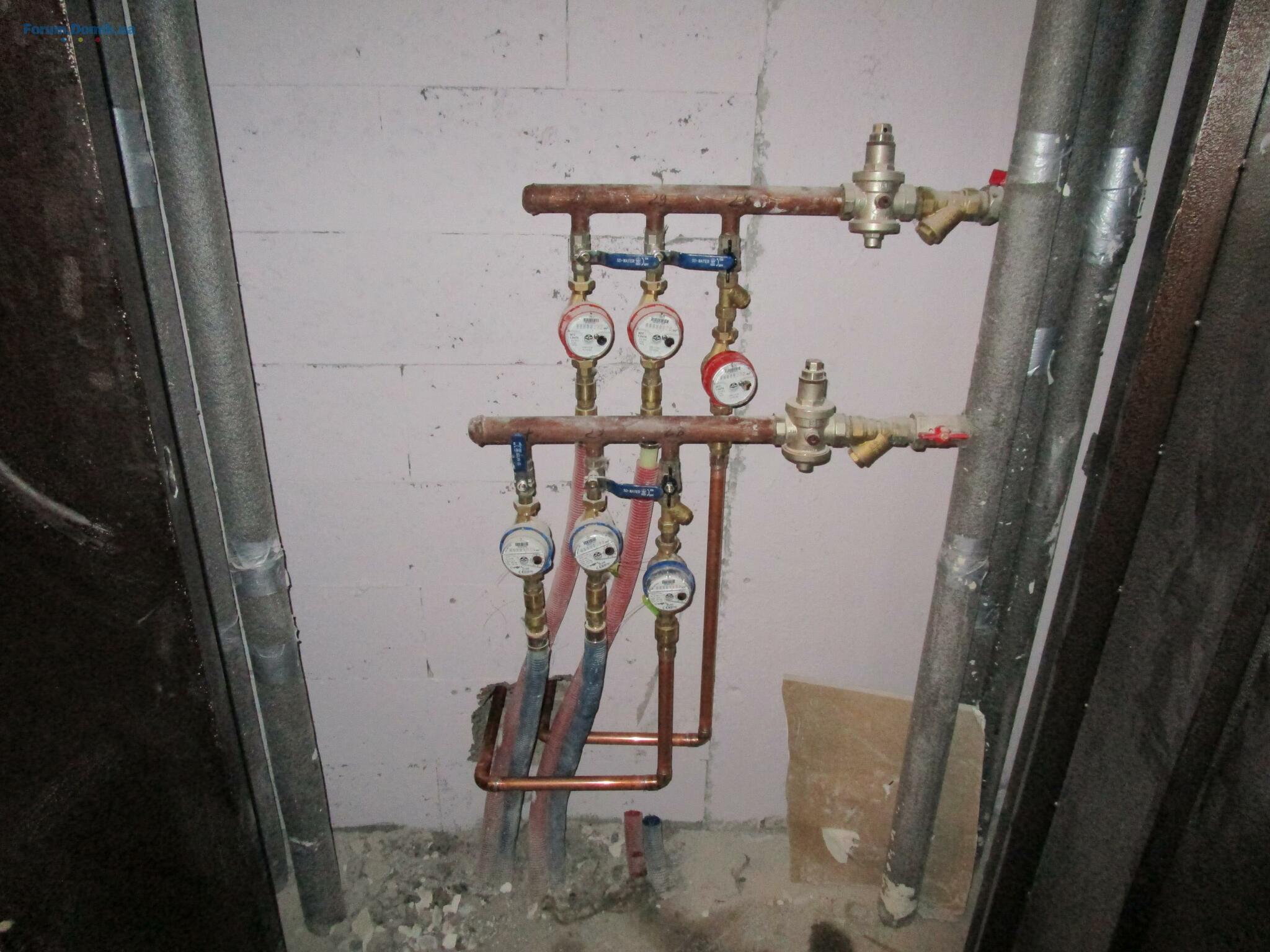

Так же очень недоволен изоляцией труб отопления от распредщитка в квартиру. Там нет теплоизоляции вообще, и если трасса к квартире (подача и обратка) более 20м то Вы просто будете греть МОПы за свой счет, но при этом Вам будут выставлять еще и отдельные счета. У нас в секции по 11 квартир...ну вы представляете размер коридоров? Так на эту всю площадь висит 1!!!!!!!!! радитор и он отключен! Мне за МОП (квартира 48м) приходило 170 грн/мес. С 11 квартир на ровном месте пару тыс.
Хороший КПД у холодной батареи.
Сами греем и сами повторно платим. Жэк ужасен.
Я взял ключи от квартиры через 2 или 3 мес после включения отопления, так на меня повесили оборгев МОПов за это время.
В общем, радоваться особо нечему, но похоже это средняя температура по палате. Где теплее, а где и холоднее.

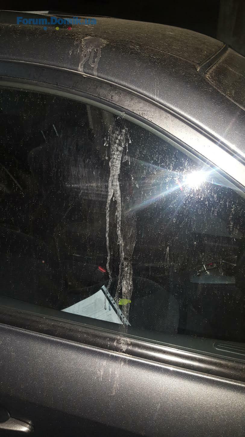

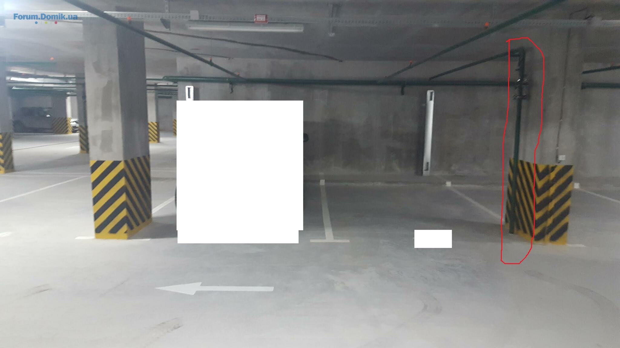

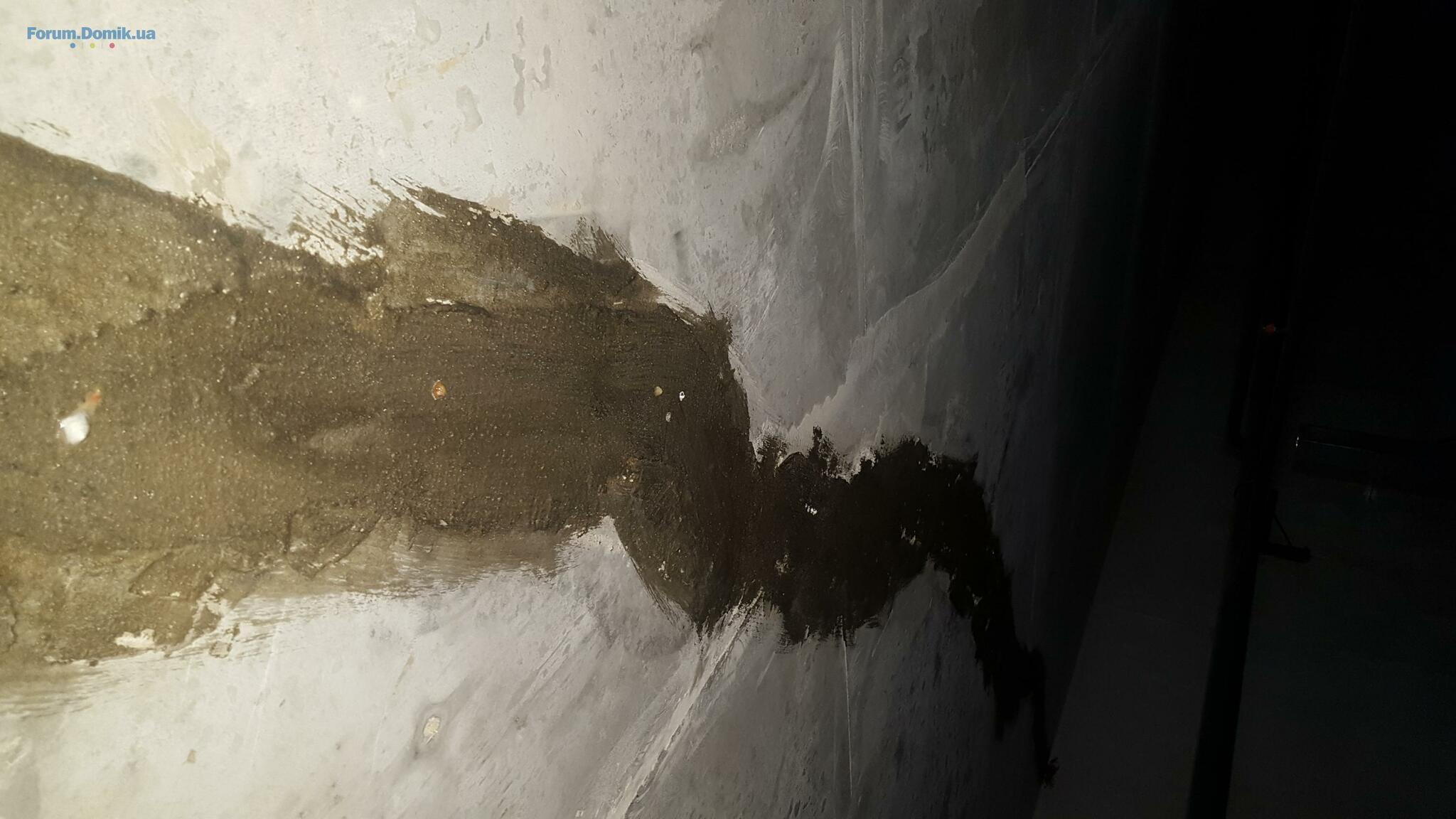

И еще, если будете брать паркоместа то ОБЯЗАТЕЛЬНО СМОТРИТЕ ЕГО ПЕРЕД ПОКУПКОЙ.
Может случиться лоторея как у меня.
Мало того что у соседки труба занимает 15 см от ширины места (за которые она заплатила), что мешает ей, а от этого и мне может мешать, так еще и трещина над обеими паркоместами из которой после дождя капает вода на машину. Причем вода после бетона оставляет следы.
Во вложении фото паркоместа и фото капель висящих над паркоместом. И капает даже на чистый ягуар на соседнем месте. Перед Ковальской все равны.
Ничего личного. Абсолютно. Просто уже несколько раз за пару мес. звонил с просьбой гидроизолировать течь, но похоже нужно писать письма, так как застройщик без бумажки не реагирует.
Joiv
23
24 мая 2017
28 май 2017 19:47
Цитата "s_user":И еще, если будете брать паркоместа то ОБЯЗАТЕЛЬНО СМОТРИТЕ ЕГО ПЕРЕД ПОКУПКОЙ.
мда, вот это "комфорт" класс, лучше уж меньше метров взять, но в застройщика пооответственней.

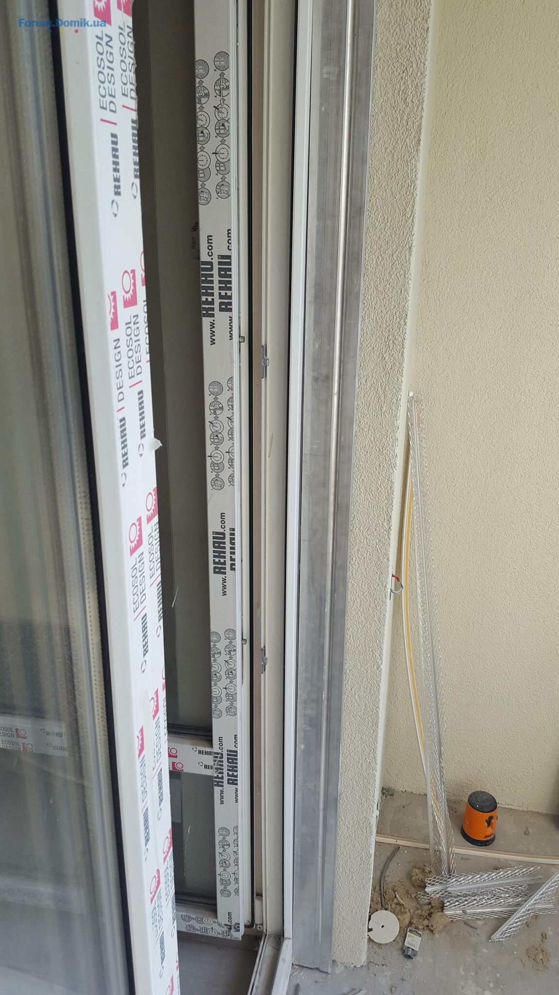

Как и обещал фото кривого окна от Ковальской.
Там перепад около 7 мм. С внутренней стороны получился кривой откос. И, кроме того есть еще проблемы с лифтами, которые периодически возникают в работе. Ну и скрипят они как старые телеги.

Плохо видно на ужатом фото кривое окно, но поверьте, кривизну видно и без инструмента.
Повторюсь, ничего личного. Возможно у других застройщиков хуже или лучше. Изучайте сами.
Медные трубы желательно в теплоизоляцию одеть и закрепить хомутами на шпильках.
На Парковой веже с лифтами так же проблемы, при открытых дверях в парадном возникает сильный сквозняк в шахтах и лифты не хотят закрываться и ехать.
Так и сделано. Там же еще даже не замазана дырка и свет санузла видно
Видно
