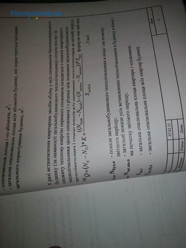

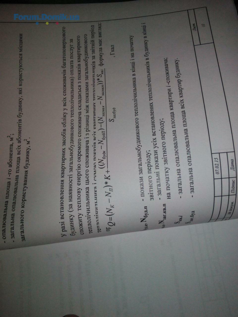

Цитата "alexctpp":[attachment=0]IMG_20160511_222026.jpg[/attachment]
Дана формула діє при наявності лічильників у всіх споживачів. Чому 15%, а не 5% чи 0%. Явно знов здирництво! Адже перевірити різницю показників загальнобудинкового лічильника і сумарну цифру всіх показників споживачів, немає змоги з причини відсутності лічильників. ЖУС повинен обгрунтувати законно дані втрати. А лист від фірми, яка монтувала лічильники.... Таких можна наштампувати безліч!!! І чому від них, адже втрати відбувається на шляху між лічильниками з причини ізоляціі чи безтолкового проектування мереж?
