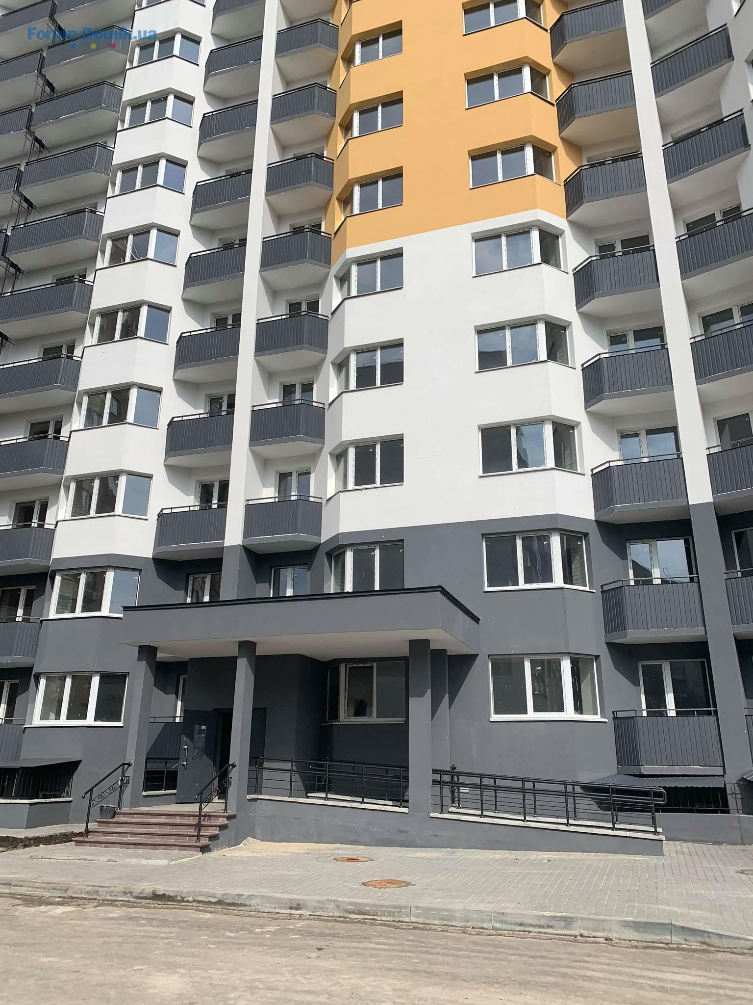

Пару дней назад был там, то строители есть, шось роблять. Вроде перила появились где не было.

Шось роблять это уже хорошо. Надеюсь что скоро всё будет Ок, получим ключи и будем знакомиться с соседями)
За свежие фоточки отдельное спасибо!
