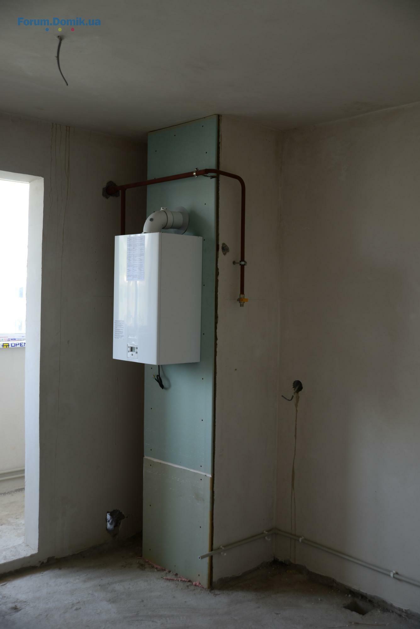

Газовые трубы немножко изменяли, но после запуска газа в стояк и подписания договора, к тому же нужно чтобы у вас все краны были без пломб - имею ввиду в основном кран к газовой плите, его при отсутствии в наличии газплиты промбировали. Иначе могут придраться когда придут вам газплиту пускать в эксплуатацию, то есть снимать пломбу.
За первую очередь могу сказать, что там вообще полный бред с газовыми трубами, они все на кухне и газовый счетчик тоже - мебель повесить негде.
Вторая очередь переделовала трубы в основном максимально ближе к котлу. Иначе из-за трубы к плите не станет шкафчик и это надо было светлой голове её взять и завернуть за угол. А ту трубу что идет к котлу надо же было пустить по середине долбаной ниши. Так хоть из ниши можна сделать что-то вроде в строеного шкафчика с полками. И вообще, на кой надо было делать эту нишу не могли сразу подвинуть котел к углу в плотную.
Тут фото котла до изменения:
