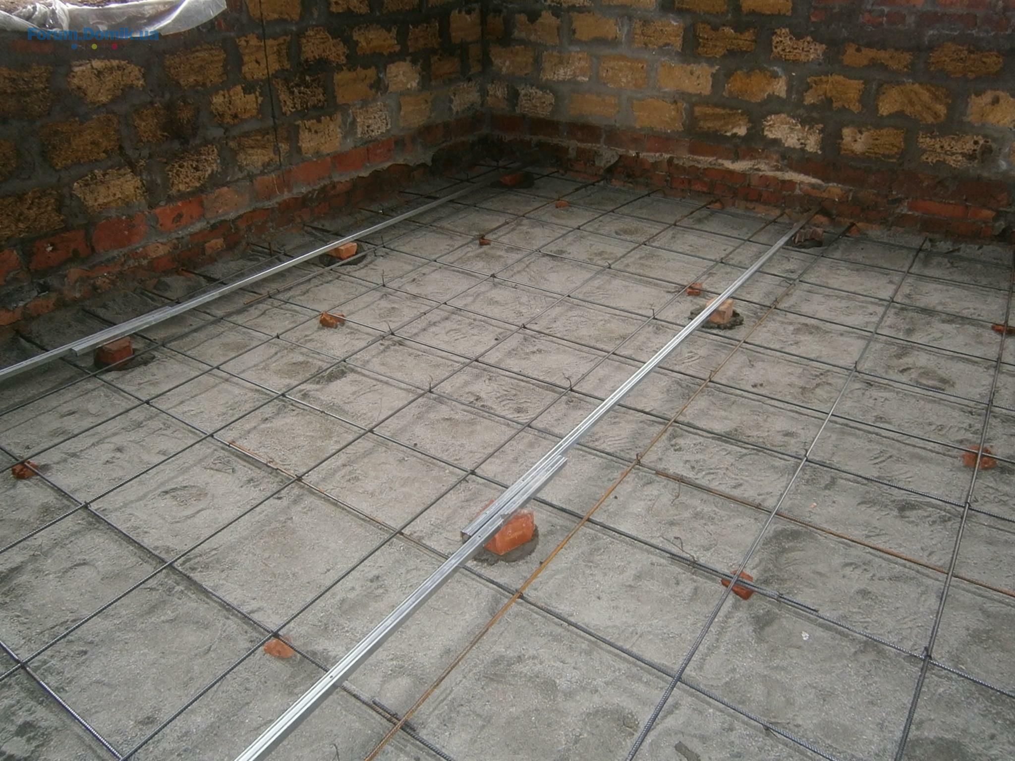

Процесс изготовления НОРМАЛЬНЫХ бетонных полов в бане выглядит так:
- планировка грунта, подсыпание щебнем 50-100 мм.
- уплотнение ручной трамбовкой (если будет возможность вибротрамбовкой, то совсем замечательно).
- армирование хотя бы 8-мм арматурой, с ячейкой, соответствующей финансовым возможностям (минимум 600*600 мм, максимум 200*200 мм). Арматура должна лежать на небольшом защитном слое, 15-20 мм от подсыпки (на камушках, битом кафеле).
- по периметру желательно проложить демпферную ленту (в качестве термошва).
- бетонный пол делать 100 мм толщины. Меньше не желательно, вы же хотите, чтобы он надолго остался?
- пропорции. Одна часть цемента, три песка, три щебня. Почему только три щебня, а не пять, например? Чтобы пол вышел ровнее, при этой пропорции легче его разравнивать, он выходит более гладким, кафельщик вам спасибо скажет, и клея на плитку меньше уйдёт.
- добавить пластификатор для тёплого пола, всё-таки баня.
