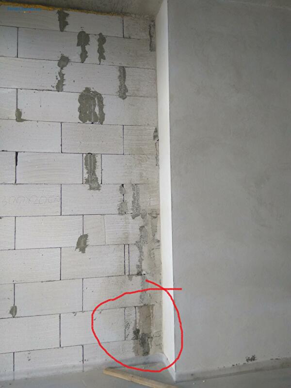

Вчера заезжали проверить квартиру после таяния снега. Вот что обнаружилось по всему дому.
Внутри это выглядит так:
Второй дом не смотрели, но первый тоже весь в таких подтеках. Вопрос к жильцам - у вас не сыреют/не протекают стены изнутри? Самое интересное, что как раз на уровне под террасой все сухо, а "текут" стены первого уровня, еще и ближе к полу. Только одно объяснение - плохо гидроизолирована крыша, которая стыкуется со стеной как раз в том месте. Получается, что нужно переделывать крышу
В УК еще не обращались, интересно послушать тех, кто уже решил эту проблему или как раз в процессе решения...
