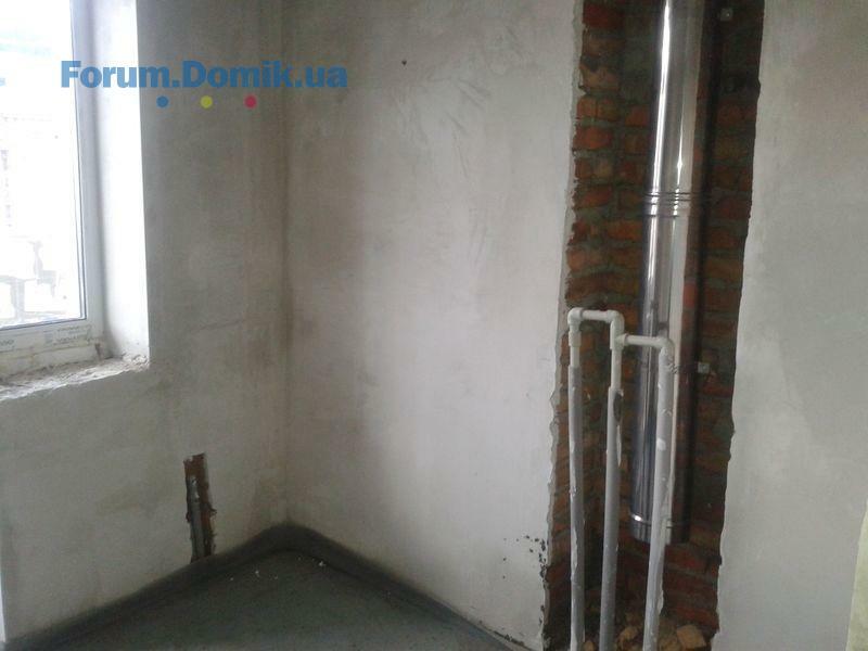

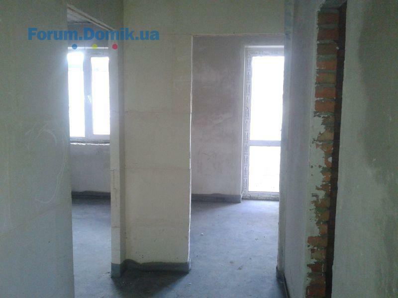

Ребята-специалисты, подскажите, пожалуйста, на одном из фото оцинкованная труба в нише (вент. ствол под котел, как я понимаю). Сама ниша потом гипсом должна зашиваться? И можно ли вешать котел таким образом, чтобы ниша была прямо за ним? А то я как посмотрю на фото, они все мои планы рушат))
да, котел обычно монтируется именно там, где проходит дымоход. застройщик должен сделать металлическую планку, на которой будет висеть котел. а ниша эта должна зашиваться специальной магнезитовой плитой, согласно норм пожаробезопасности.
а если Вы захотите повесить котел где-то сбоку, то надо будет тянуть дымоход, выходящий из котла, к этой ветке дымохода в нише. выглядеть это будет конечно не совсем эстетично
Так и будет вешаться, посмотрите на подводку труб отопления. Саму нишу я думаю заложат кирпичом или гипсоблоком от перегородок.
Спасибо за ответ. Теперь бы еще знать где они эту трубу разместят, не хотелось бы посреди кухни видеть котел) Ведь может быть и такое, исходя из того, как они одному из соседей дверь разместили... По плану вроде аккуратно, в углу нарисовано. Как получится по факту - будем смотреть.

Про магнезитовую плиту не знал, спасибо.
Так вы планировку посмотрите, ниши точно соответствуют проекту покрайней мере в 4 секции))
