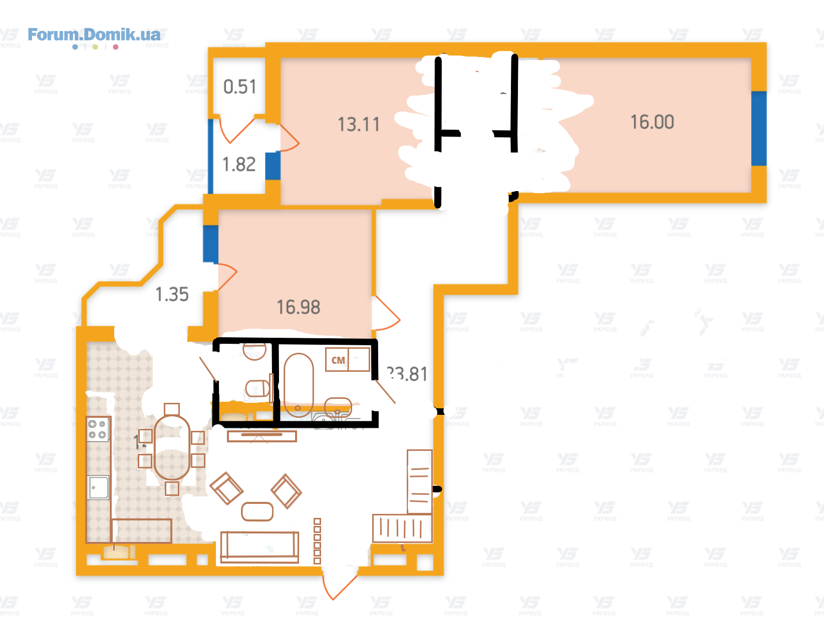

Появились планировки квартир в 4 секции 2 дома

Цитата "ludkon":Появились планировки квартир в 4 секции 2 дома
Нет ну трёшки конечно не очень приятные, не зря мы купили в другой секции трёшку, а у кого из форумчан какие мысли по планировкам?

Да уж.. планировки "агонь")) коридор-кишка.. Не могу пока придумать, как перегородки подвигать, чтоб более-менее эффективно квадраты использовать.

Цитата "Инвестор 2 дом":Да уж.. планировки "агонь")) коридор-кишка.. Не могу пока придумать, как перегородки подвигать, чтоб более-менее эффективно квадраты использовать.
Что "агонь" это точно, боюсь даже назвать человека который это сотворил, могут забанить. Почти 100 квадратов, но извините туалет возле кухни, из любой комнаты пойти пописать нужно пройти через место входа в квартиру, где на мой взгляд самое большое скопление мусора и песка у многих. Очень напоминает серии КТ например Х.Шоссе 170 и ему подобных, общее окно лоджии кухни и комнаты, ну это привет 80е. А в вашей доработке еще и бонус туалет прям в кухне, и перенос мокрых зон над жилыми, без обид). Планировка тупая изначально, но если сильно захотеть и узнать точные места стояков канализации, то как вариант загнать ванную в правый угол при входе, или поиграть с минимальным уклоном или установить сололифт для перекачивания. Вход в туалет можно будет организовать со стороны появившегося прохода. Или забить на всё и в кухне делать комнату, а среднюю полностью вместе с коридором и лоджией под кухню-столовую. Тут нужно очень индивидуально рассматривать под заказчика и делать хороший техн.проект.
