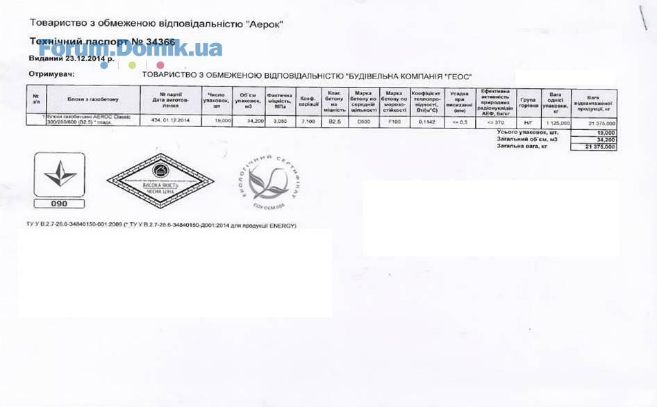

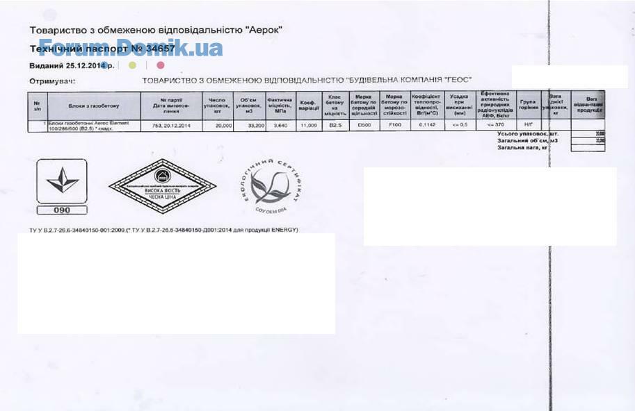

Кстати, в приложенном админом паспорте, блоки 300мм (я так понимаю внешние) и 100мм (я так понимаю межкомнатные). А как быть с межквартирными?

Geneva admin
Ga
243
16 июля 2014
14 янв 2015 14:05
Технический паспорт на газоблок.

Так какая толщина межквартирных стен? Я не понимаю из приведенных паспортов.
