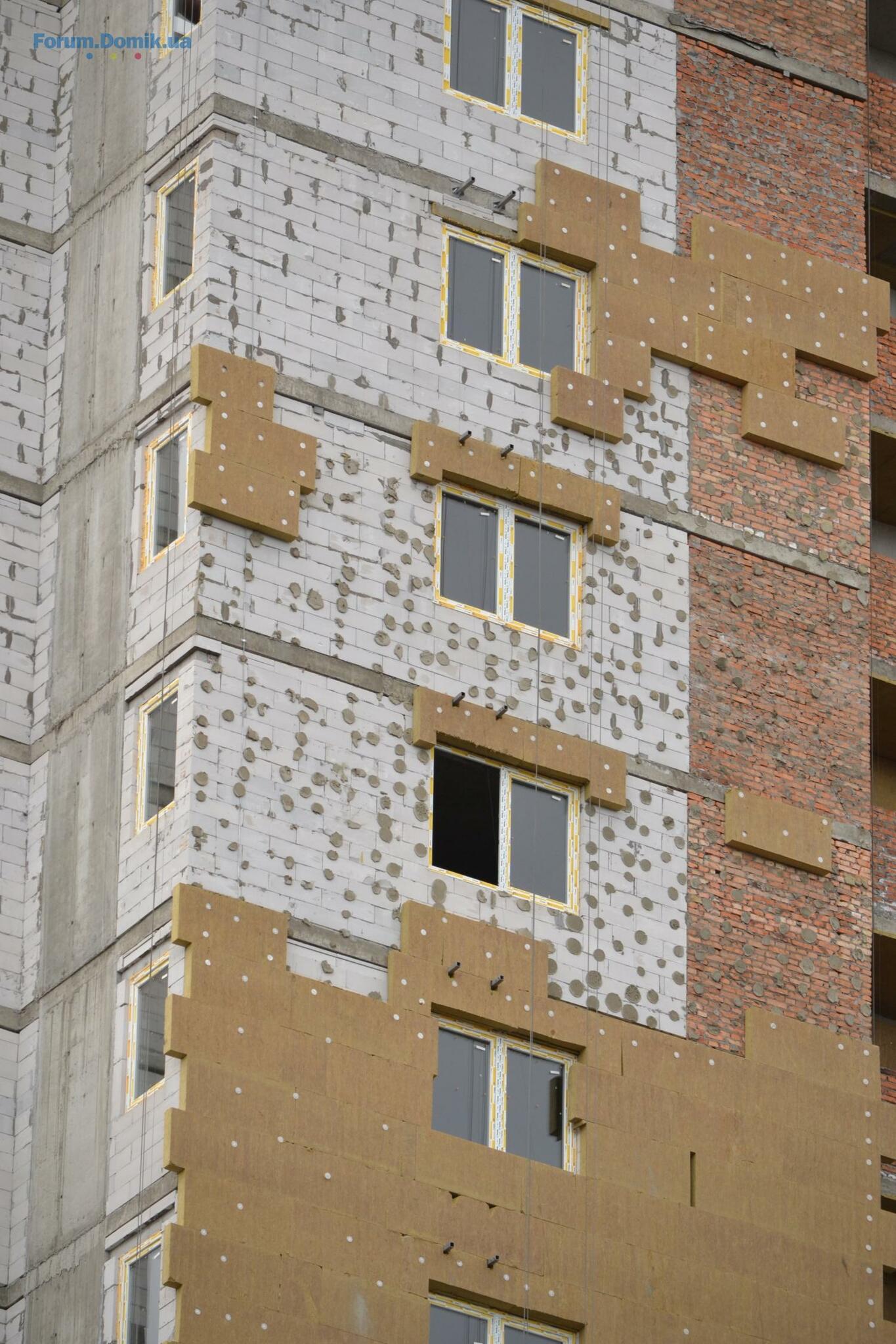

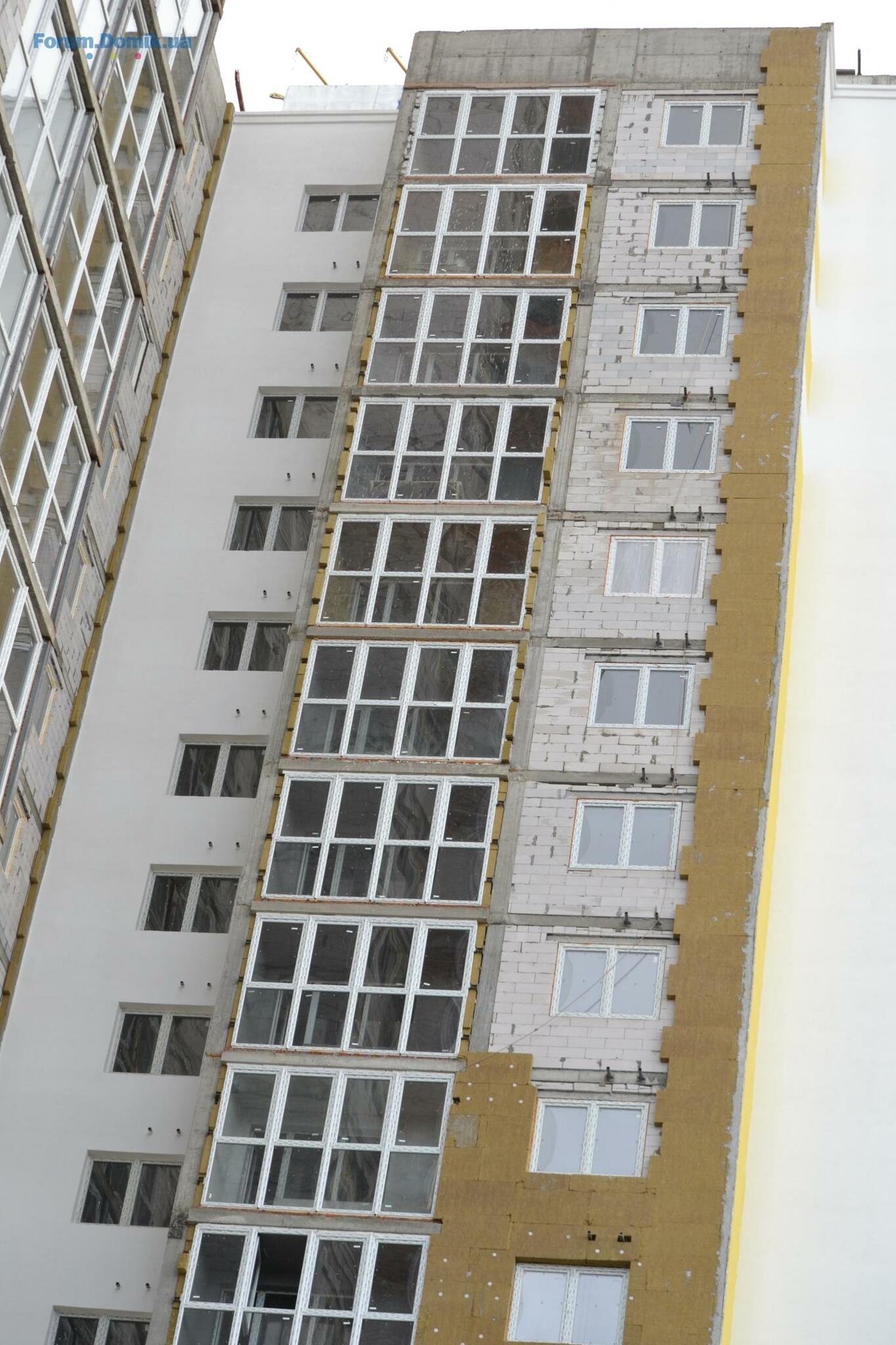

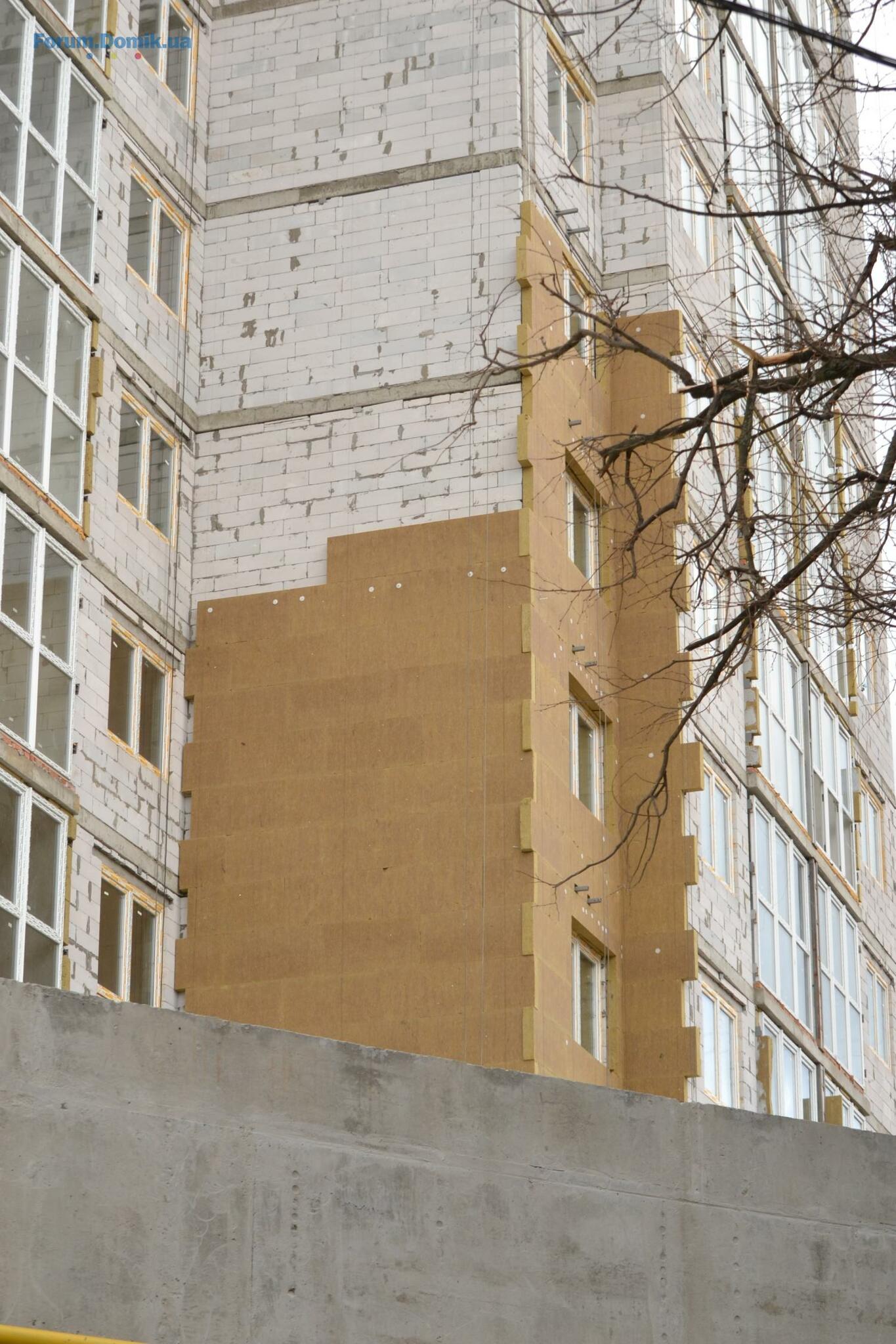

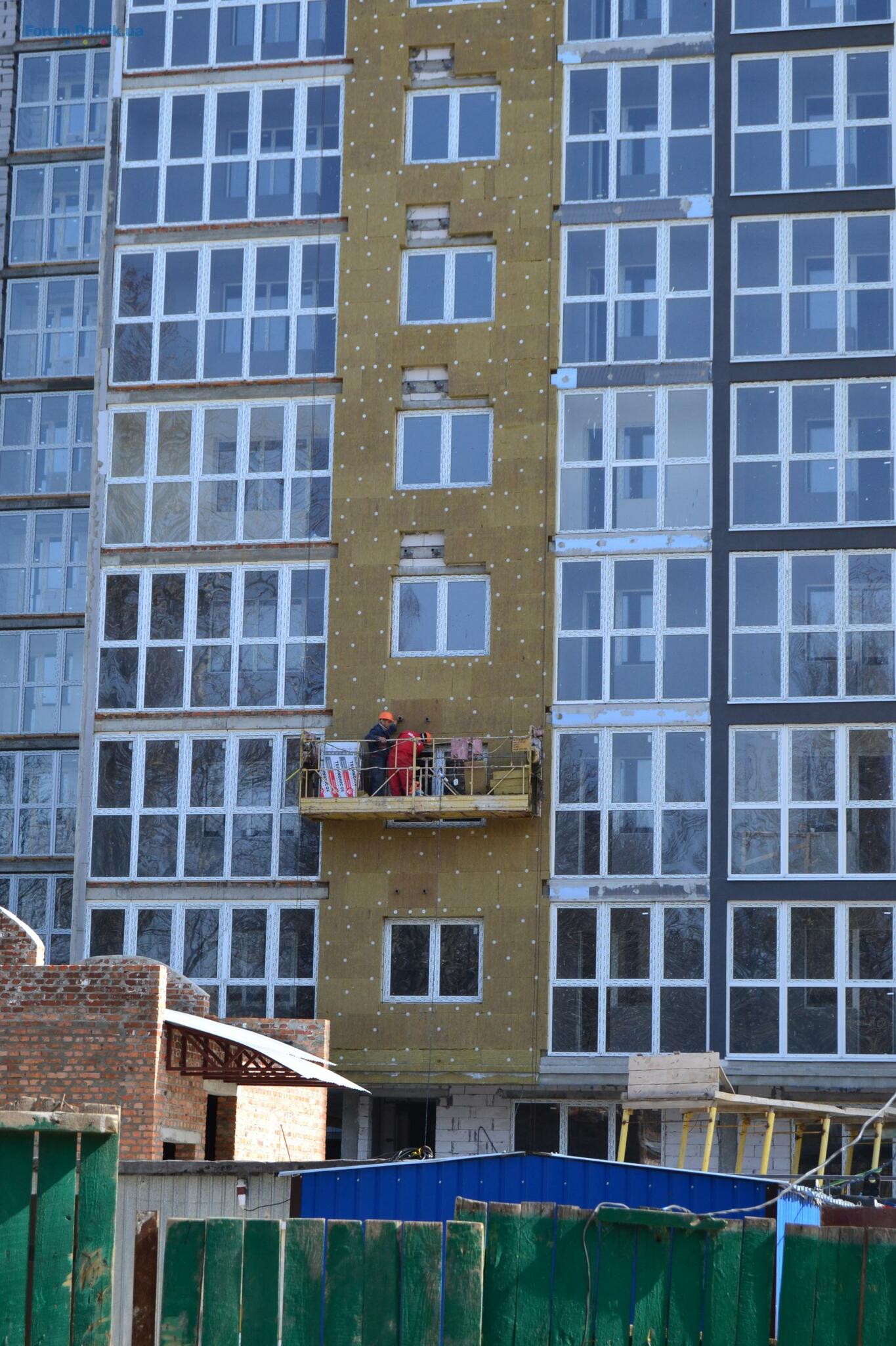

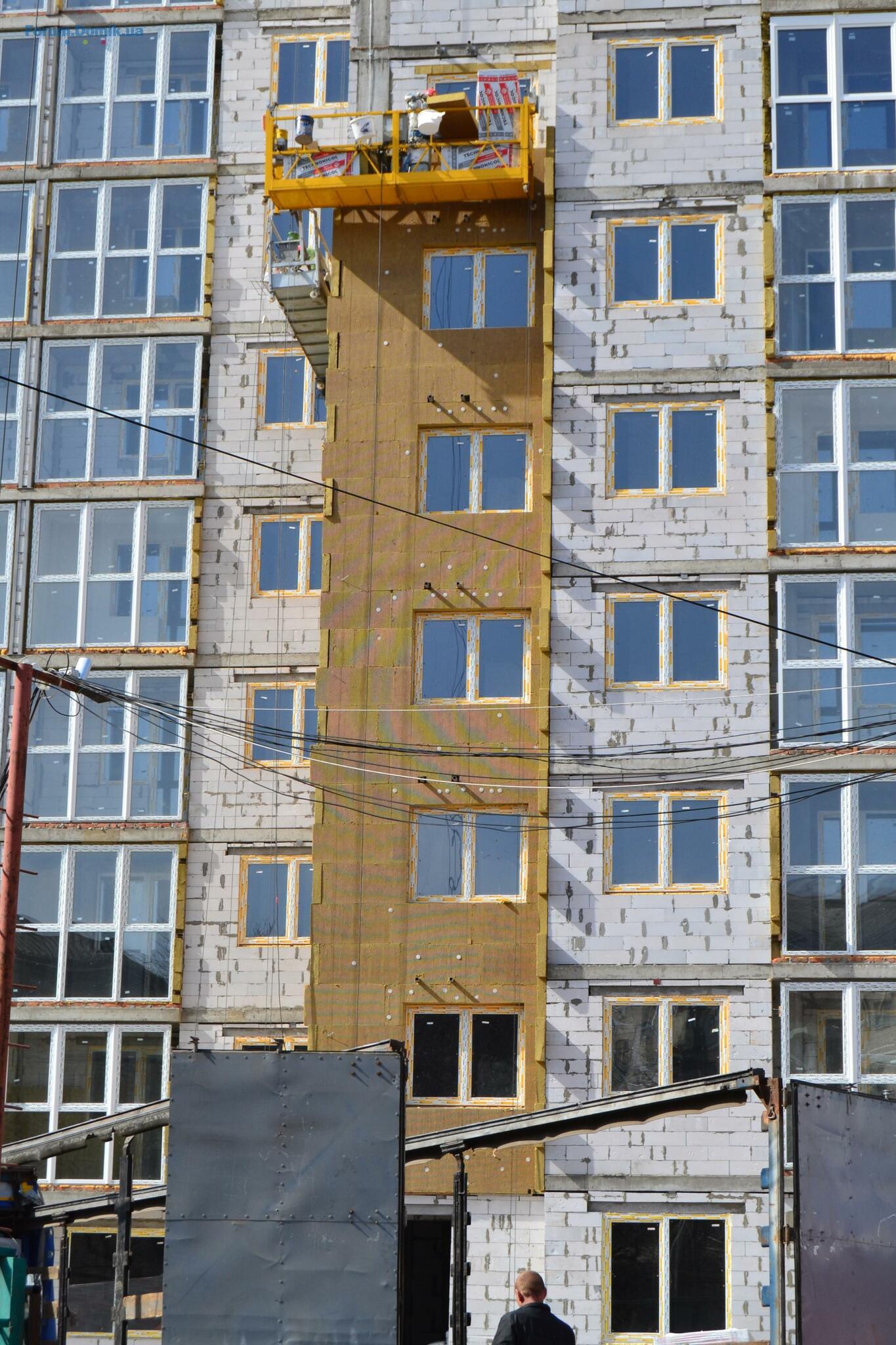

4е фото опят заставляет задуматься о качестве монтажа утеплителя на стену...( Это его опять поотрывало и только плюхи остались!!!
YuSukhno
282
25 августа 2015
02 апр 2016 14:32
Уважаемый админ "Женева"!!! Предоставьте нам технологическую карту монтажа утеплителя!!! Мы хотим видеть как по проекту и как на самом деле делают! Или нам звонить ГИПу и узнавать напрямую!? Спасибо.

Цитата "YuSukhno":4е фото опят заставляет задуматься о качестве монтажа утеплителя на стену...( Это его опять поотрывало и только плюхи остались!!!
Неутешительные выводы по фасаду ясны, зонтики по свежаку забивали не только что бы плиты не плыли вниз по раствору, но и что бы все хоть как то держалось для вида

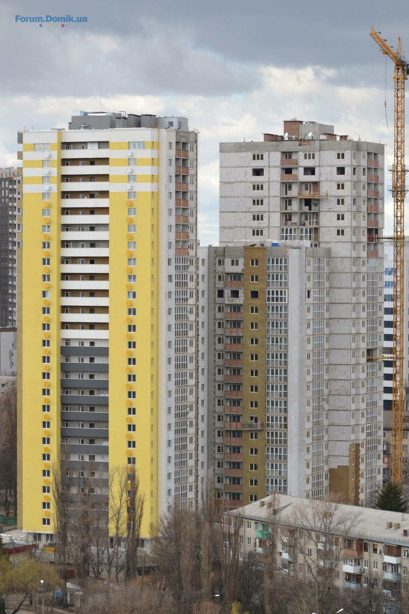

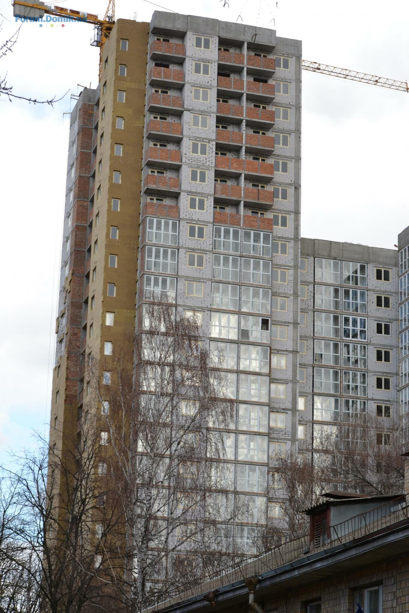

На фото №5 видно, что зонтики набиты редко и беспорядочно. Возможно и улет ваты вышел из пропущенных кусков.

Цитата "omnomnom":если эта вата отпадает во время строительства в хорошую погоду, то долго она не проживет после сдачи.
не было бы у нас такого
верчером в пятницу заезжал посмотреть на стройку. Как раз не задолго до этого сорвало часть миниральной ваты с фасада на Лепсе.
Реально, ветер был очень сильный, даже внизу, на уровне 16-18 этажа - думаю просто шквал! И на этом уровне строители не наклеили вату с внутреннйе стороны (примерно до 15-го этажа успели). Отвалилась именно та часть, которая, в принципе не могла удержаться без обшивки с внетренней стороны. Надеюсь, строители сделают правильные выводы.
Возможно, еще и плохо приклеиили.

Привет соседям. На выходных консультировался с инженер (коллегой) по поводу нашего фасада и того как его делают!!! Клеевая основа в основном служит выравнивающим слоем (неровности фасада) и только частичным крепежом к фасаду!!! Не основным! Всю нагрузку на себя берут "зонтики". По технологии сразу после поклейки минваты нужно ее крепить зонтами, но в нашем случае сначала клеят целую стену
А потом уже крепят зонтами!!! И в сильные ветра может и оторвать без зонтов. Что у нас и произошло.
Но в дальнейшей эксплуатации наш фасад будет долго служить!)))

И ту часть фасада где оторвало утеплитель уже делают!!!
