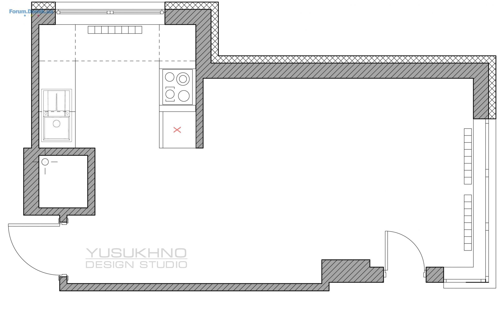

Цитата "NIKKOLO":
Добрый день, да, если думать о классической кухне то у нас её будет маловато... Можно рассмотреть вариант совмещения кухни с комнатой №2 (если смотреть на план который на третьей странице этой темы), а можно поиграть с дизайном и что-нибудь скреативить![]()
Кстати, если у кого-то есть варианты планировки/перепланировки, было бы интересно глянуть...
несколько фоток кухни:
Какая это квартира?! Можем накидать планировку
3А?!Flina
F
57
02 сентября 2015
22 сен 2016 07:36
да, 3А
YuSukhno ds
Yd
72
22 сентября 2016
22 сен 2016 07:43
Цитата "Flina":да, 3А
Как показывает практика по первым 4м домам) нужно будет разбить кирпичный стоя и глянуть как близко находятся воздуховоди и канализация (иногда можно выиграть много места)
Если опустить колено на стеяке то можно кухню будет перенести к длинной угловой стене (на плане с мебелью там диван)

Цитата "YuSukhno ds":Если опустить колено на стеяке то можно кухню будет перенести к длинной угловой стене (на плане с мебелью там диван)
Совершенно точно! все с кем я советовался приходят к мнению что мойку надо ставить перед окном, а плиту слева, возле вытяжки... Единственное в чем я сомневаюсь, так это в возможности уменьшыть вентиляционный короб. Там отверствие под вытяжку со стороны кухни, еще одно под вентиляцию в комнату... Скажите, а по Вашему опыту, сколько зачастую можно "урезать" с такого короба?
от 30 см. и больше) Кирпичную стену заменяем на гипсокартон и экономим много места. Сейчас сделаю план кухни.

22 сен 2016 14:26
Самый простой способ увеличить кухню. Только до окна нужно будет перенести радиатор и не делать там тумбы! Если посидеть вечер и понимать что должно стоять в этой комнате, можно хорошо спланировать

Цитата "YuSukhno ds":Самый простой способ увеличить кухню. Только до окна нужно будет перенести радиатор и не делать там тумбы! Если посидеть вечер и понимать что должно стоять в этой комнате, можно хорошо спланировать
А если перенести батарею в пол? Чтобы не терять драгоценные метры кухни и возле окна тоже кухонную стенку пустить?
Ух ты! Я такой вариант и не представлял... Спасибо за идею, хорошый вариант
