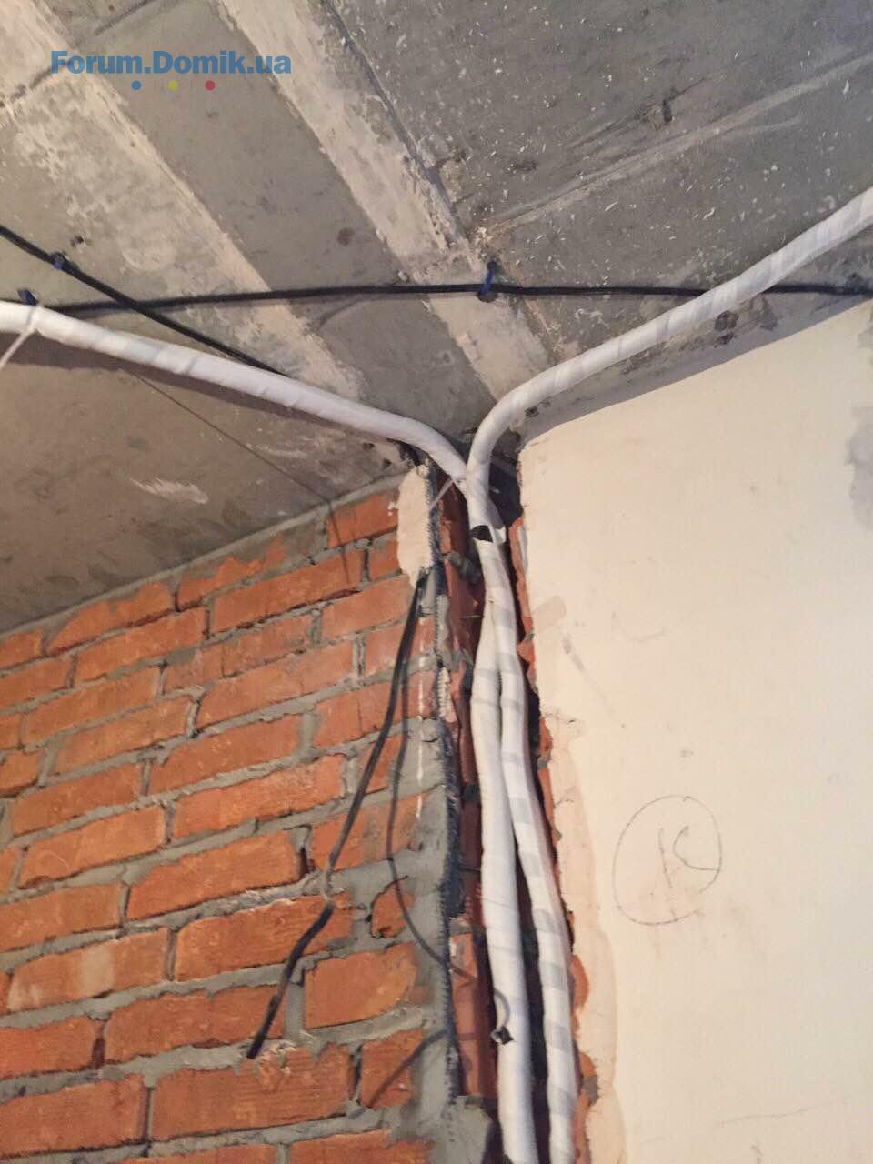

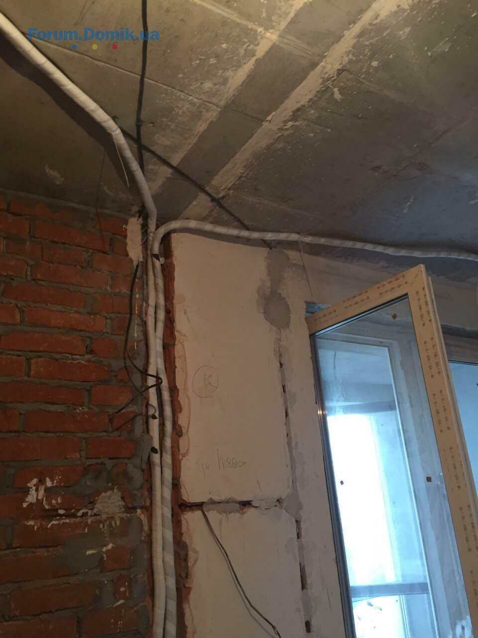

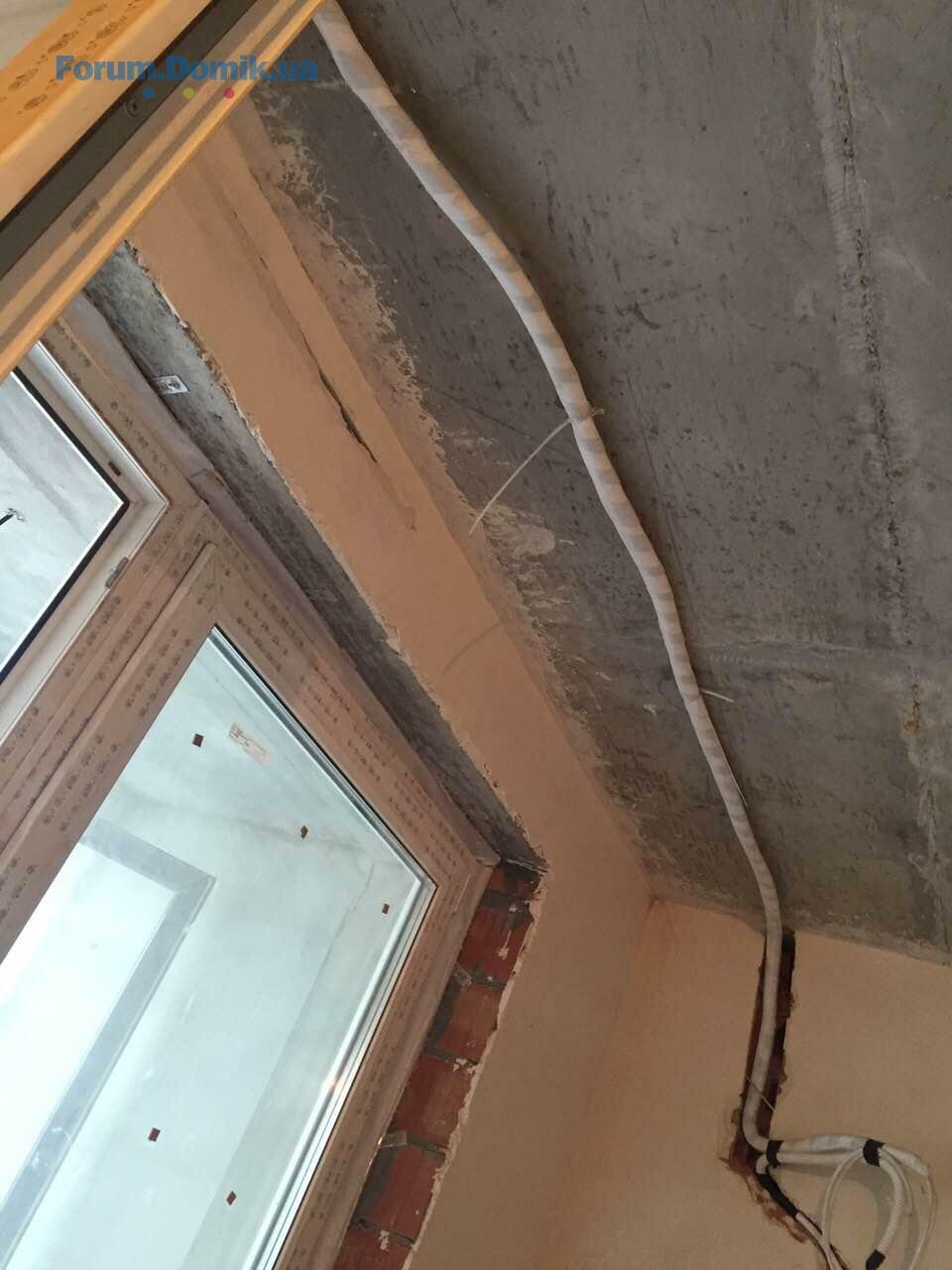

Здравствуйте! кто делал кондиционеры, подскажите, пожалуйста. Нормально ли, что мои рабочие вот так протянули все эти трубки для конденсата. Что поверх потолка, а не вшторбились?

Цитата "Lama2014":Здравствуйте! кто делал кондиционеры, подскажите, пожалуйста. Нормально ли, что мои рабочие вот так протянули все эти трубки для конденсата. Что поверх потолка, а не вшторбились?
боюсь ошибится, но вроде на планете Земля, все течет в низ, если без насоса.Типа жидкость вся внутри отанется
ну давайте теперь ещё и монолитные перекрытия резать для кондишенаsagacia
совершенно верно. Поэтому у нас на каждый кондиционер насос и конденсат в канализацию.
Если вы делаете натежные потолки и высота притолкать в результате 2.6 не пугает то возможно без штробления. А что у вас с силовой проводкой- она в произвольном порядке и пересекается судя по первому фото ....
Треш какой-то Вам наваяли. Как конденсат должен будет подниматься вверх по трубке они не объяснили?
Переделывайте, пока не поздно.
Ни одни вменяемые кондиционерщики не будут так выводить трассы
и не слушайте, если вам скажут, что, установив насос, можно протягивать трассу как угодно, нас наши же кондиционерщики отговорили от такой идеи.
Даже если кто-то делал закладки магистралей под кондиционер,то откуда им знать правильно ли было сделано. Ошибки есть в монтаже, но они не критичны.
1. Закрепить пластиковыми стяжками магистрали к потолку не правильно.
2. Соединять гибкий дренаж с жестким изолентой и это прятать в штробу нельзя.
Прокладывать магистрали по потолку можно точно также как и по стенам и в стенах, разницы нет, важно что-бы длина магистралей не превышала 15метров. Дренаж у вас по потолку не прокрадывался, (хотя и его прокладывать можно по потолку при условии установки насоса)боятся нечего, я так понимаю что они провели его в канализацию.
Пока все.
Судя по фото, это не трубки для конденсата, а трассы для хладагента в теплоизоляции и с кабелями от наружного к внутреннем блоку. Куда будет стекать конденсат пока не видно. Предупредите своих спецов, что в каждой квартире в наружных стенах заложены трубы D50мм специально под слив конденсата. Вряд ли они Вам предложат слив через потолок. На насосы не соглашайтесь.
Обратите внимание на тип Вашего кондиционера. Если инверторный, кабеля питания должны тянуться сразу к наружному блоку, а затем вместе с трассой ко внутреннему. В обычных наоборот, питание вначале подается на внутренний блок, а от него к наружному.

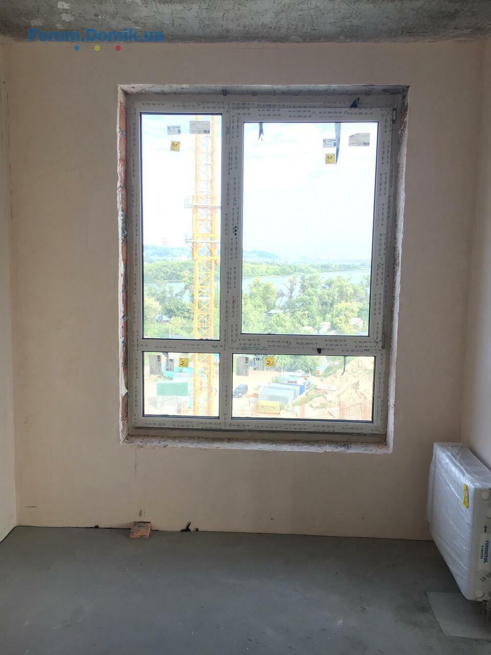

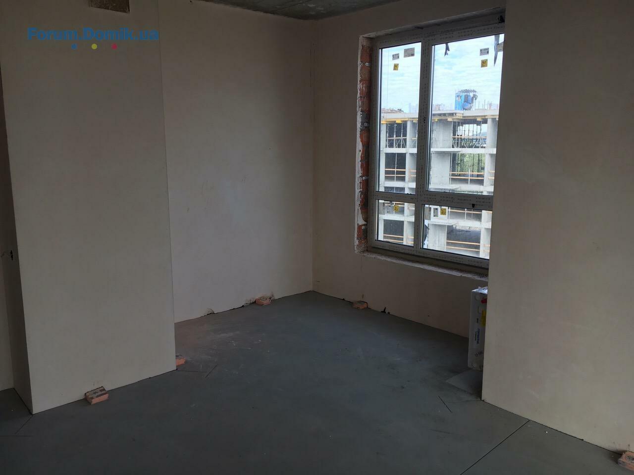

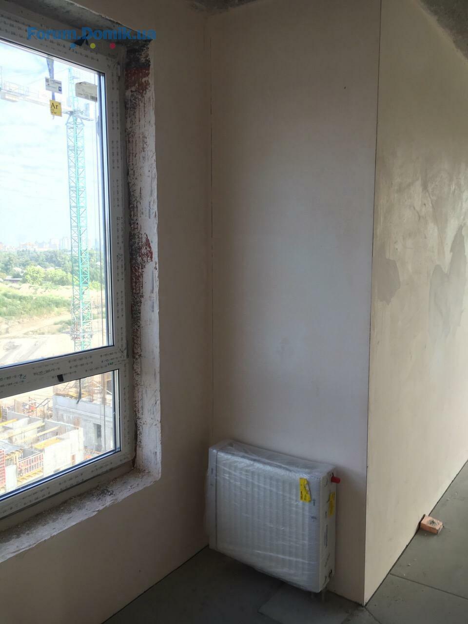

Цитата "Flina":Спасибо за фотки. Очень информативно и наглядно. Случайно нету фоток кухни (вид из гостиной)?
Вам не показалась она маловатой?

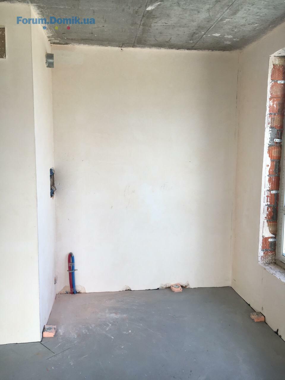

Добрый день, да, если думать о классической кухне то у нас её будет маловато... Можно рассмотреть вариант совмещения кухни с комнатой №2 (если смотреть на план который на третьей странице этой темы), а можно поиграть с дизайном и что-нибудь скреативить
Кстати, если у кого-то есть варианты планировки/перепланировки, было бы интересно глянуть...
несколько фоток кухни:
Flina
F
57
02 сентября 2015
22 сен 2016 07:07
Спасибо большое. Дааа, особо не разгуляешься. Мы не можем объединить с комнатой, так как нам нужны 2 отдельные спальни. На плане кухня смотрится больше, и окно, мне кажется очень низкое, с его стороны, получается,нельзя протянуть рабочую стенку кухни, нужно другое ставить:(
NIKKOLO
70
22 декабря 2015
22 сен 2016 07:20
100% окно надо переделывать. Я тоже другого варианта не представляю, кроме как поставить мойку у окна... Блин, нужен дизайнер который воплотит фантазии избалованного клиента...
И опять же: можно ли будет менять окно, ведь так мы меняем фасад здания...
