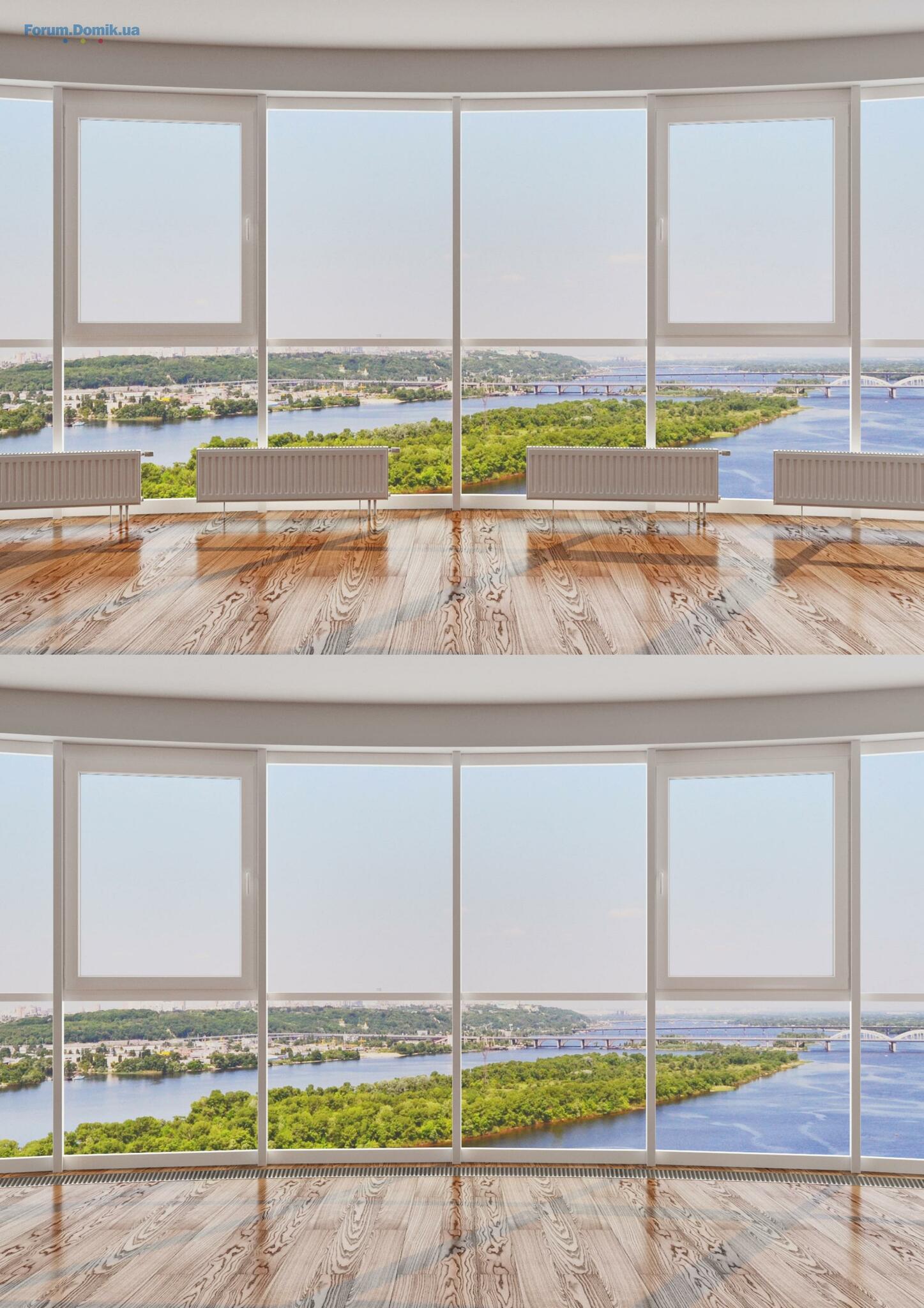

Цитата "Morzhenya":
+1 интересует реальный опыт от людей, а не реклама
2800 евро 6м и 2м на балкончик получается, скидку можно выбить

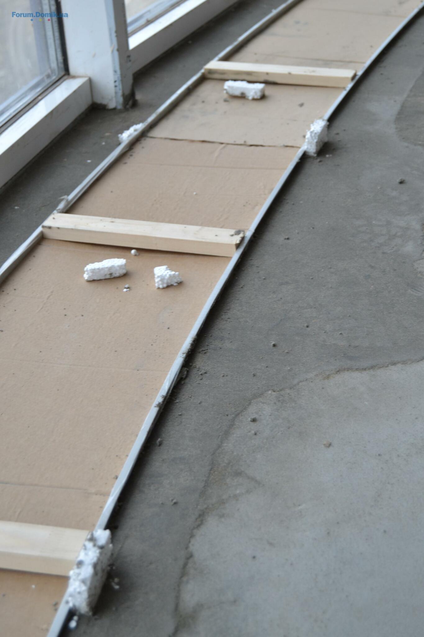

08 июнь 2016 16:27
вот так получается на 3В

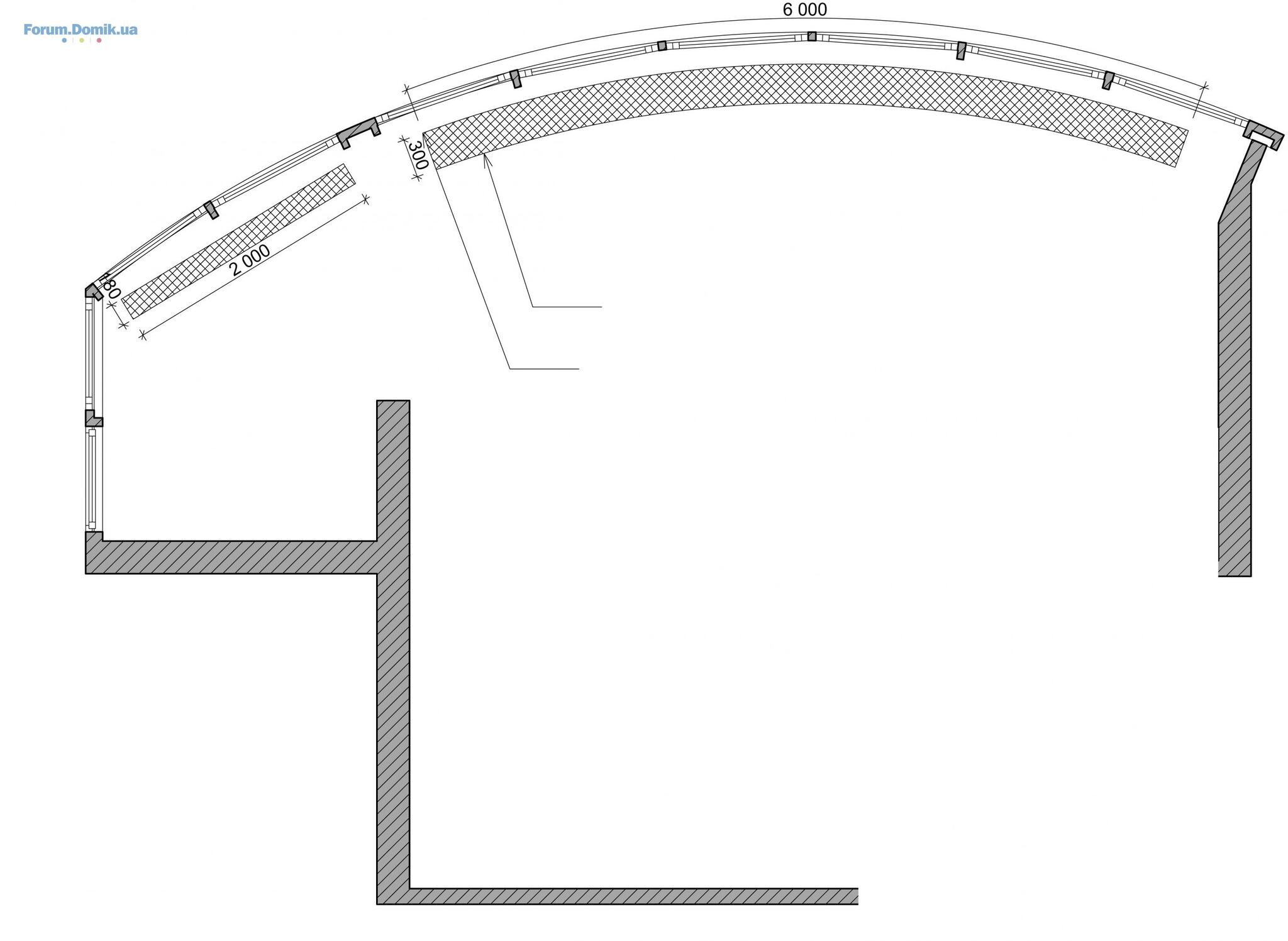

08 июнь 2016 16:37
так на плане
это полный комплект? а установка во сколько обойдётся?
такая цена это конвекторы с какими характеристиками?
Конвектор цена-качество, мы перебирали разные варианты, но этот подошел по цене и дизайну! Это просчитано именно под планировку 3В, сами конвектора, решетка, и термостат. Установка сама недорогая, нужно выбить нишу в полу, перепаковать трубы под конветор, выставить и залить обратно стяжку.

к 2600 и плюс установка. И плюс потом маслянные обогреватели докупать...Неужели никто в отелях зимой не жил..Но хозяин - барин!

Цитата "auakiev":к 2600 и плюс установка. И плюс потом маслянные обогреватели докупать...Неужели никто в отелях зимой не жил..Но хозяин - барин!
Одно дело в отеле экономят на отоплении а другое дело дома ставить так как хочешь)
auakiev
a
114
21 декабря 2015
08 июнь 2016 18:15
Нет. Им просто пофиг как топить - главное красота!
