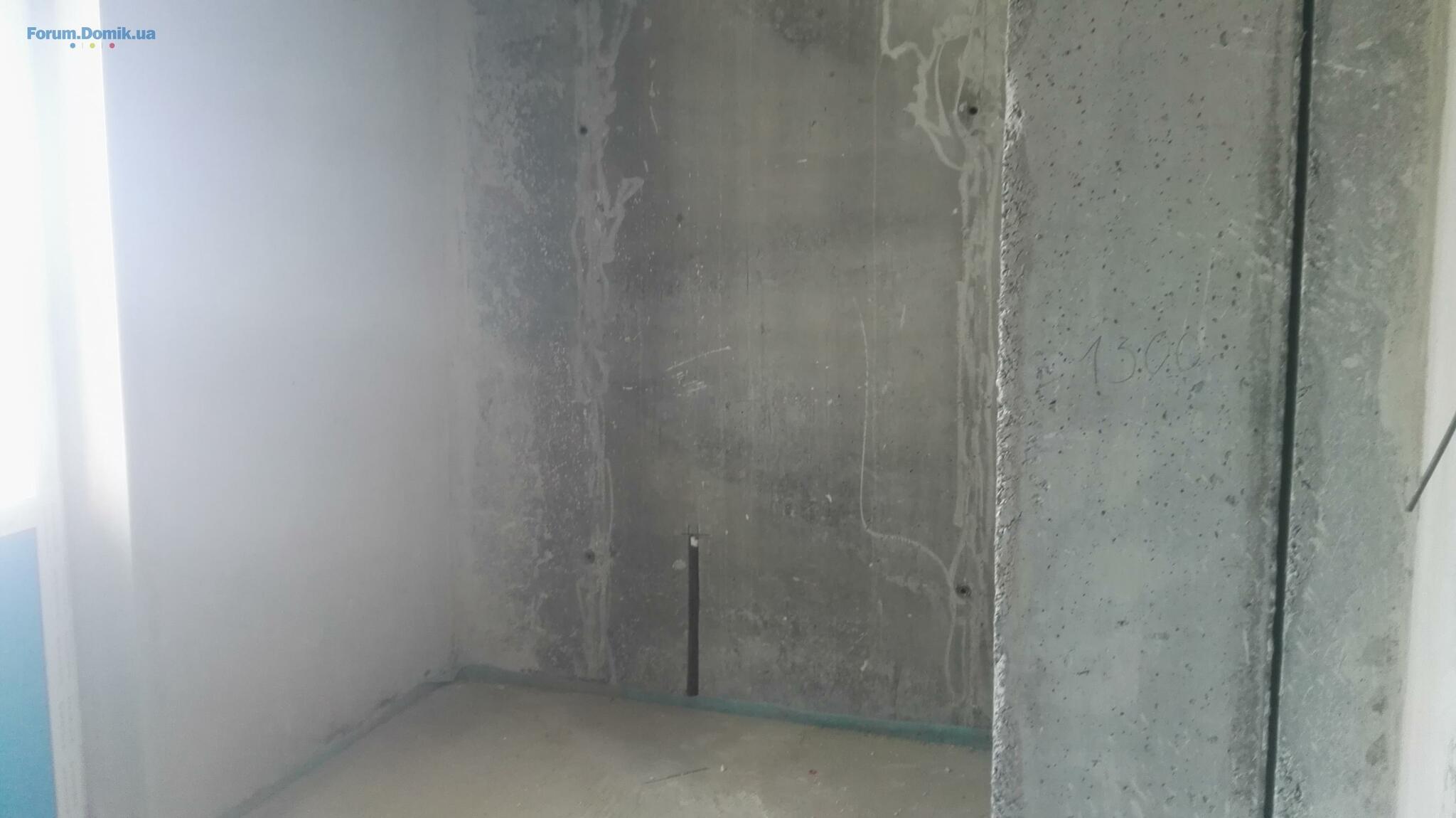

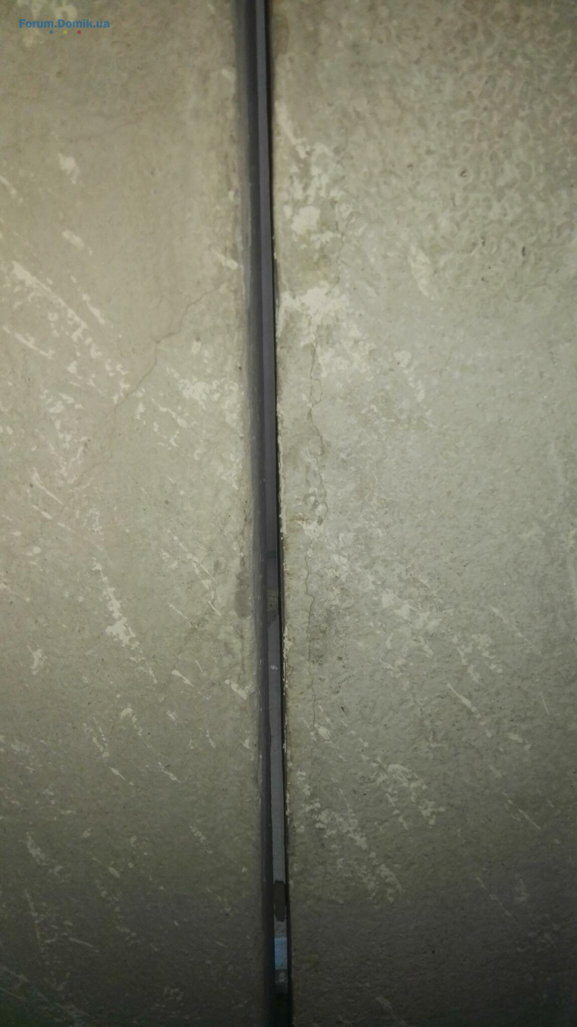

очень волнует эта дыра в пять сантиметров между блоками в несущих стенах, таких в квартире 3 штуки , может есть специалисты которые могут прокоментировать, плиз

Цитата "mad33333":[attachment=0]IMG_20190812_114044.jpg[/attachment]
Не дыра, а штроба. Подводка там кабеля для кухонной плиты. Ещё есть подводка радиоточки.
На фото не очень понятно. Предполагаю, что одна "стена" - это действительно стена. А вторая "стена" - это вентиляционные каналы. У меня, по крайней мере, именно так. И такая же "дыра" между ними. Замажьте её штукатуркой или задуйте монтажной пеной.

Цитата "mad33333":очень волнует эта дыра в пять сантиметров между блоками в несущих стенах, таких в квартире 3 штуки , может есть специалисты которые могут прокоментировать, плиз
Вентиляционные каналы состоят из двух секций, геометрия которых не может быть идеальной. Их привозят готовыми от производителя.
Просто заштукатурьте место стыковки вентканалов и советую дополнительно обработать гидроизоляцией весь периметр этих каналов (потолок и пол в том числе).
