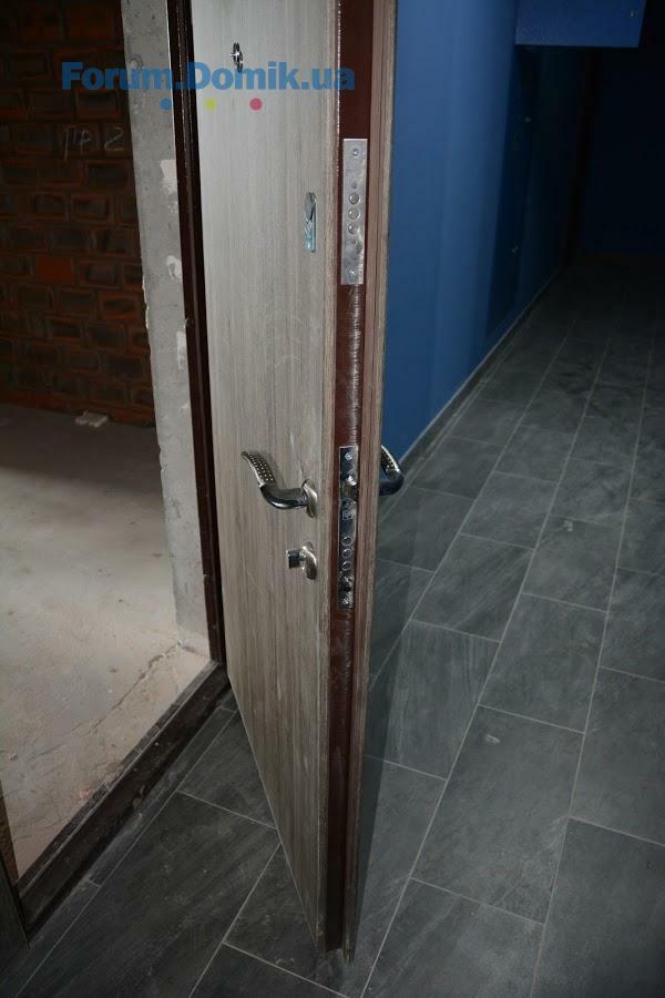

Были сегодня на просмотре. Окна и двери на балкон вообще не отрегулированы и с трудом закрываются\открываются. Оба левых окна вообще не открываются на проветривание и сказали, что это во всех квартирах так и это норм. Какая-то непонятная трещина в полу перед входом в кухню. Входная дверь - ну такое, еще и входной звонок на соплях держится. Выбит кирпич внизу справа в стене (при входе в квартиру).
Что еще интересно - при входе в дом, стоит стол консьержки...и он чуть не развалился, когда я его потрогала.
За пределами квартиры особо не смотрели, но какое-то оно все картонное и не особо качественное.

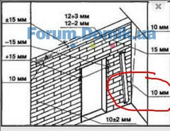

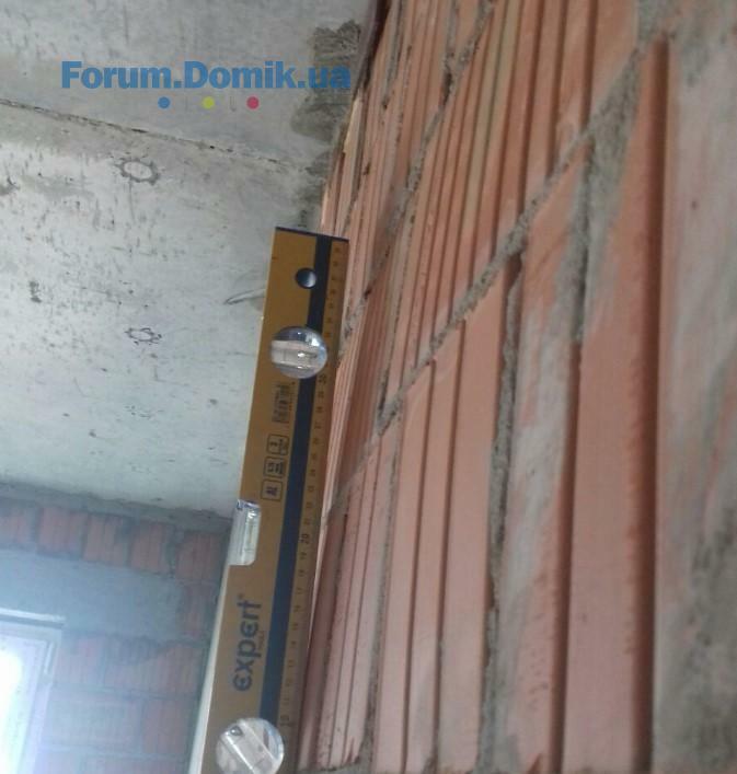

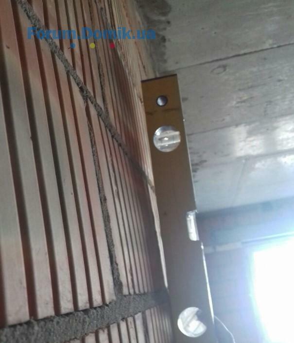

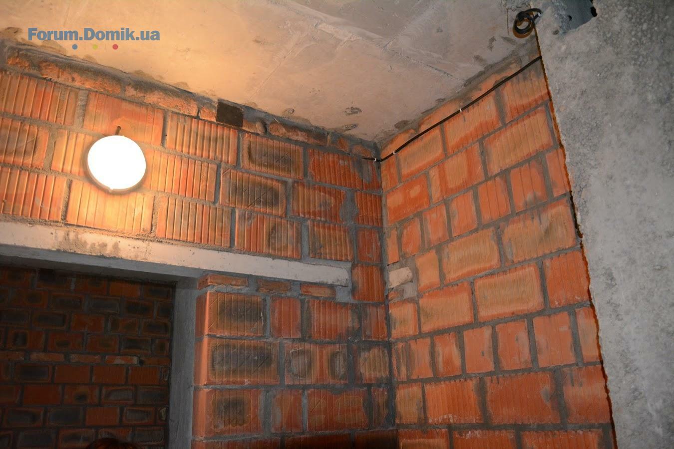

Как-то так...
kc-design
Ветеран
1 644
22 сентября 2015
22 май 2018 16:58
Цитата "Lishta":[attachment=1]Стены .jpg[/attachment]
Как-то так...
И... у вас уровень наклонен от вертикали, пузырек отклонен на обеих фото. Это черновая кладка, перепады по плоскости допускаются.

Подскажите, какое отклонение допустимо для черновой кладки?

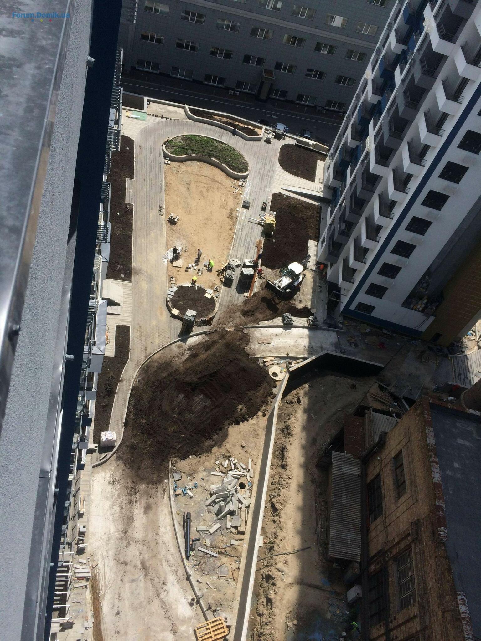

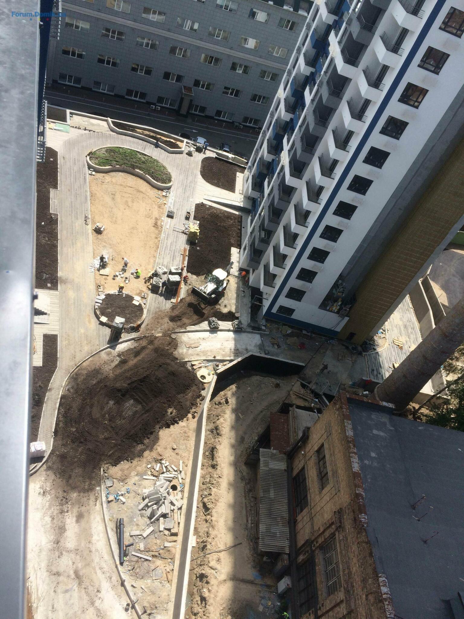

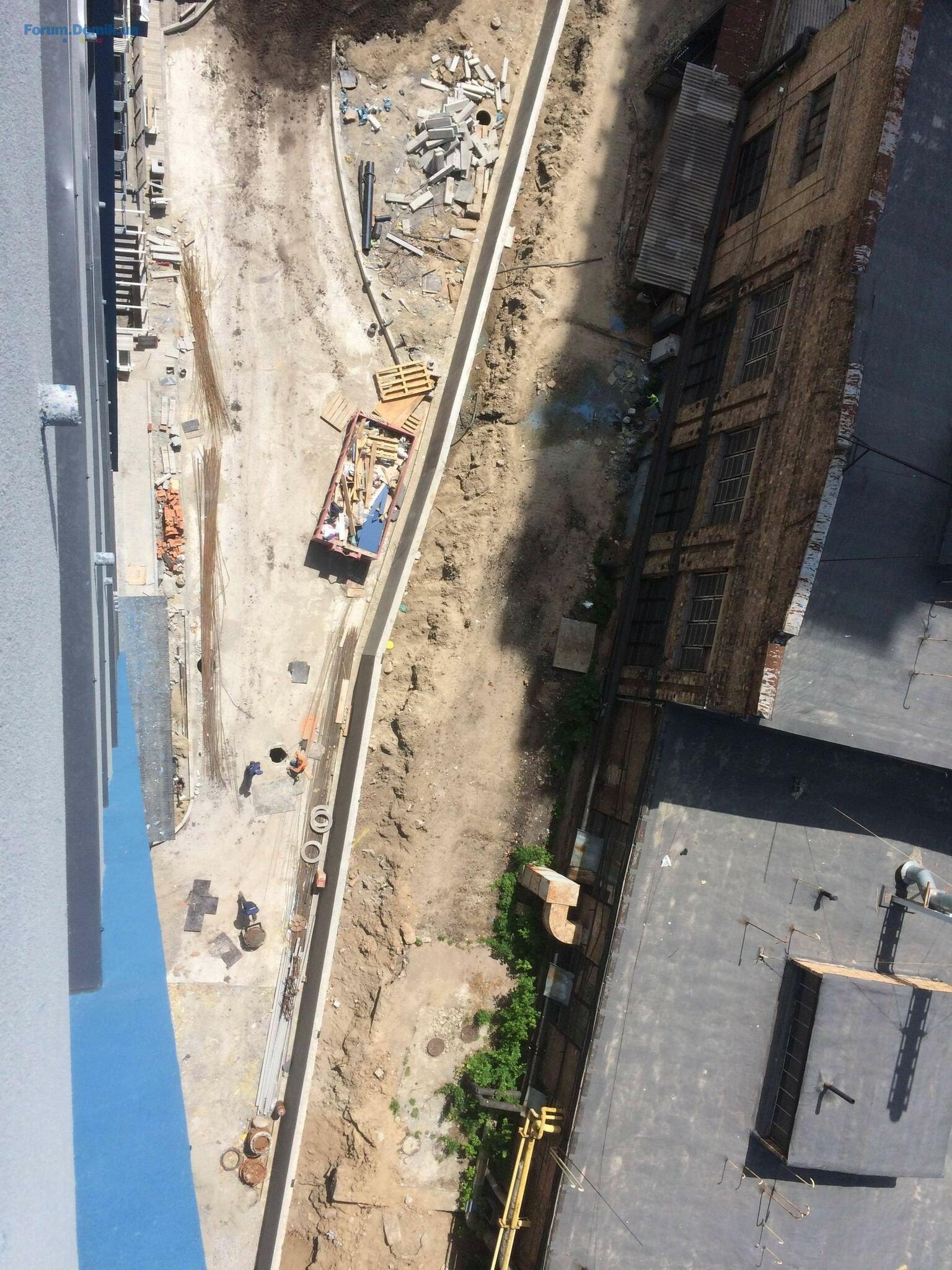

Немного сегодняшних фотографий нашего ошеломительного двора.

Цитата "Olney":Немного сегодняшних фотографий нашего ошеломительного двора.
Да и в самих квартирах трубы еще не оконечены. Даже если адрес будет сегодня, зайти на ремонт пока не получится.

Цитата "lazy-user":Подскажите, какое отклонение допустимо для черновой кладки?
В идеале 10мм, но на стройке принимается и 20, кирпич весь кривой, уровни дешевые маленькие и тоже с большой погрешностью, под отвес никто кирпич не кладет.
Lishta
L
189
18 июня 2017
22 май 2018 23:34
небольшое уточнение. если я правильно помню строительные нормы, то 10 - это не "в идеале", а наоборот. предельно допустимое значение отклонения от вертикали, в случае привышения которого начинается "брак".
kc-design
Ветеран
1 644
22 сентября 2015
23 май 2018 06:47
Строительные нормы не всегда указ прорабам на стройке, материал плохой, рабочая сила дешевая и малоквалифицированная, инструмент дешевый и убитый, вот и принимают отклонения в большую сторону. Кладку можно выровнять по одной стороне, но по другой вылезут все бока. Пр своей работе редко встречаю образцовую кладку.

Хотел бы я услышать эту фразу от отдела продаж, когда деньги платил:
Вот так и существует наш весь рынок недвижности: все дешевое и не квалифицированное. В то время как деньги за это нужно платить огромные.
Притенении не к вам, просто я уверен, что можно строить качественно и во время все доделывать, но так бабла не срубишь.
Интересно, что говорил сотрудник BUD-а, когда ему такою "ровную" стенку показали

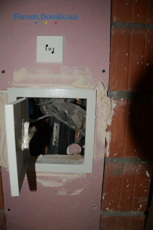

Цитата "jeka_kubik":
Какие дефекты Вы указали? Что в основном идет во внимание - окна/двери, вентиляция, стяжка под радиаторами? Кладку, как уже обсудили выше, не исправить. Свет может или какие коммуникации? Спасибо.
Да в основном мелочи. В балконном блоке лопнул один стеклопакет, не отрегулирована балконная дверь (еле открыли), щели в стяжке под радиаторами, небольшие царапины на входной двери. В целом качеством работ остался доволен. Стены на глаз идеально ровные. Очень хорошая фурнитура на окнах. Сделана пароизоляция на окнах (нигде такого не видел еще). Входную дверь даже можно оставить (замки только хлипкие, я бы поменял). Повеселил звонок и розетка под радио, порадовал работающий свет в санузле. Лифт хоть и Отис, но лучший Отис из всех что я встречал - едет бесшумно и плавно.
