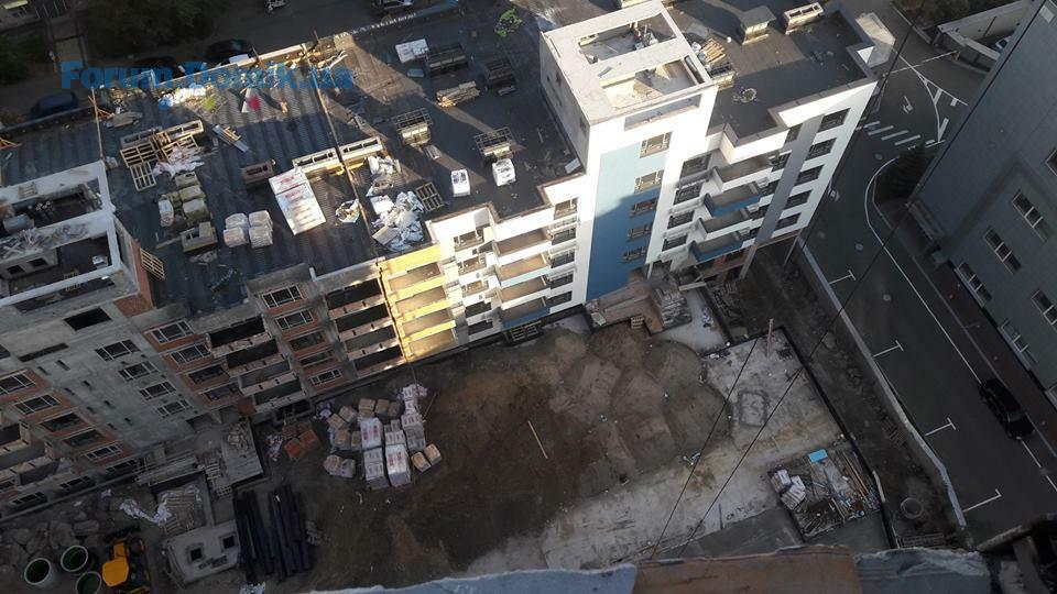

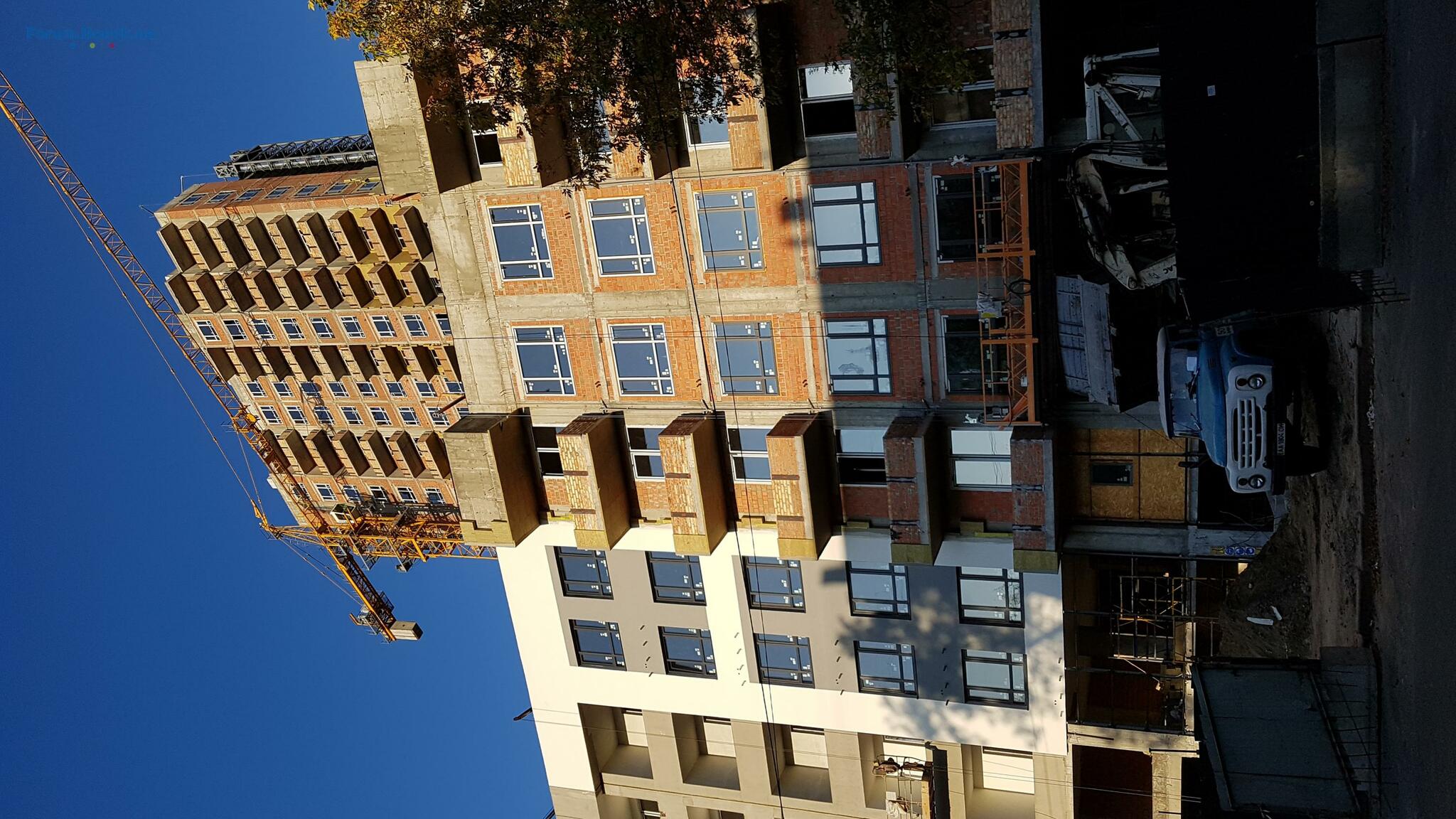

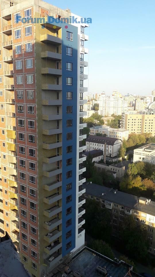

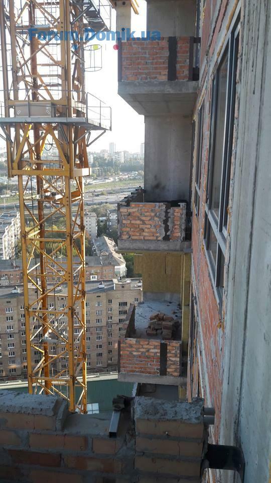

Демонтируют второй кран.
А раскраска сомнительная, во первых асиметрия а во вторых в окнах один откос серый а другой белый. Сомнительное решение

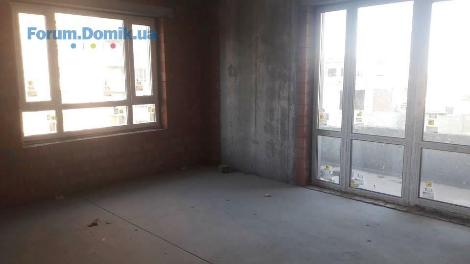

Фото изнутри

Цитата "Dmitriy_01":
Спасибо большое за фото. А не было видно какие лифты установили?
Лично я на объекте не была, фото взяты мною с faceбук странички Воздухофлотского квартала, просто тут ссылки на форуме постить нельзя, в прошлый раз когда я ее запостила админ удалил. В этот раз решила просто фото скопировать для тех у кого нет ф\б
Я не все фото добавила, кому интересно может заглянуть на faceбук страничку Воздухофлотского сам.

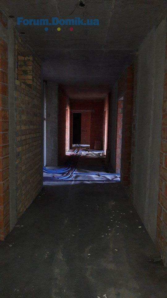

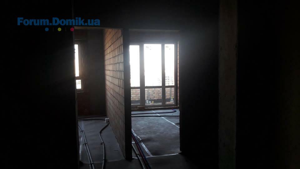

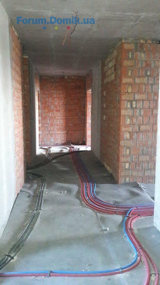

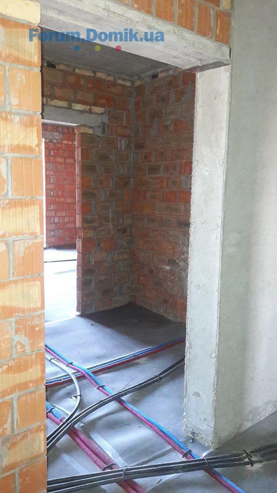

Меня заинтерисовало что это за кабели на фото на полу в квартире. Кто нибудь может обьяснить?
risknul
r
209
28 апреля 2016
27 сен 2017 12:56
Цитата "duck":
Лично я на объекте не была, фото взяты мною с faceбук странички Воздухофлотского квартала, просто тут ссылки на форуме постить нельзя, в прошлый раз когда я ее запостила админ удалил. В этот раз решила просто фото скопировать для тех у кого нет ф\б![]()
Это горизонтальная разводка отопления и водопровода(гибкие шланги)

Цитата "duck":Фото изнутри
Судя по фото, стяжки еще не залиты. Если не зальют до холодов, то видимо эти работы перенсутся на весну.

Уважаемые форумчане! Я точно не тролль, так как у нас с женой строится квартира в данном комплексе. Обратите внимание на кладку керамоблока, она не выдерживает никакой критики, кладка произведена не по технологии, что крайне печально. Вертикальных швов не должно быть вообще, а горизонтальные должны быть минимальными, всего несколько миллиметров. В нашем случае кладка произведена на обычный раствор, а не клей, что говорит об отсутствии какого-либо технического надзора. Уж лучше отопление в пол вообще не закладывать, страшно представить как это все потом срывать прийдется когда потечёт ...........
risknul
r
209
28 апреля 2016
28 сен 2017 18:48
Цитата "DDE":Уважаемые форумчане! Я точно не тролль, так как у нас с женой строится квартира в данном комплексе. Обратите внимание на кладку керамоблока, она не выдерживает никакой критики, кладка произведена не по технологии, что крайне печально. Вертикальных швов не должно быть вообще, а горизонтальные должны быть минимальными, всего несколько миллиметров. В нашем случае кладка произведена на обычный раствор, а не клей, что говорит об отсутствии какого-либо технического надзора. Уж лучше отопление в пол вообще не закладывать, страшно представить как это все потом срывать прийдется когда потечёт ...........
А шо Вас так кладка напрягает, главное ровненькая должна быть, а так если конечно полный лофт, тогда
Кирпич класть на клей, никогда не слышал, это как-то расточительно!
А как прикажите отопление проводить, по потолку?
Eksampay
248
22 июля 2014
28 сен 2017 19:39
Если Вы пишите по поводу кладки блоков "Кератерм" - то Вы правы. Но мы не знаем, какие блоки используются у нас. В любом случае, основную крепость стене или простенкам придает штукатурка и шпаклевка.
По поводу труб - успокойтесь, теперь все застройщики так строят и это нормально. Трубы "Rehau" нержавейка с гарантией (яко-бы) до 50 лет. Но слышал, что бывает что и текут. В любом случае, на картинке Вы видите гидроизоляцию пола/плит перекрытия. Если такие трубы и потекут, то из пола их уже никто доставать не будет. Просто в будущем будет прокладываться труба параллельно в полу или в стене.
Это я написал по поводу синих и красных труб, холодную и горячую воду и отопление. Но вот по поводу черных труб, я не знаю. Если это канализация, то это просто жесть! Поправьте меня, если я ошибаюсь.
risknul
r
209
28 апреля 2016
28 сен 2017 19:54
Если возникает течь, вскрывается пол в районе порыва и устраняется(есть специальная технология). Никто новую трубу параллельно класть не будет, это новый ремонт пола во всей квартире и подъезде соответственно
, тем более прокладывать в стене, никто штробить монолит не даст!
, тем более прокладывать в стене, никто штробить монолит не даст!Eksampay
248
22 июля 2014
28 сен 2017 20:15
Видит Бог, не хотел трогать эту тему.
Но, Труб вечных не бывает. Бывают случаи, когда идет заводской брак, например прокат нержавейки пришел на завод после металлолома, трубы начинают течь то в одном, то в другом месте, появляются "свищи". Сколько Вы их не ремонтируйте, Вы что постоянно будете сантехников приглашать разделывать стяжку пола и затем заделывать. Причем трубы идут покрытые пластиком и течь будет видна только на местах стыков, ну раздолбали вы место стыка и что? Дальше по полу будете долбать? и искать где журчит под пластиком вода? Так всю трубу и поменяете, заодно.
Lishta
L
189
18 июня 2017
28 сен 2017 20:21
А если с завода привезут бракованный бетон, то и стены с крышей на голову обвалиться могут... ))) бывают случаи )))
Eksampay
248
22 июля 2014
28 сен 2017 20:26
Написал, не от балды! У брата был случай в новой квартире. Отопление и как назло - зимой. Сантехники сказали вариант первый роаздалбывать все полы и менять или кинуть по стенке новую разводку. Вот что бы Вы выбрали?
Lishta
L
189
18 июня 2017
28 сен 2017 20:32
По этой технологии, с применением тех же труб строятя сейчас десятки новостроек Киева.
Брак, как и не качественно выполненные работы имеют место быть, но мало кто из будущих инвесторов обрадуется открыто проложенным по стенам трубопроводам, ввиду малой эстетичности такого способа устройства коммуникаций. Где то же их прокладывать нужно. Если Вас очень влонует данный вопрос, думаю удастся договориться с застройщиком, что бы Вам стяжку не делали. Какой то фальшпол позволит оставить доступ кокоммуникациям.
