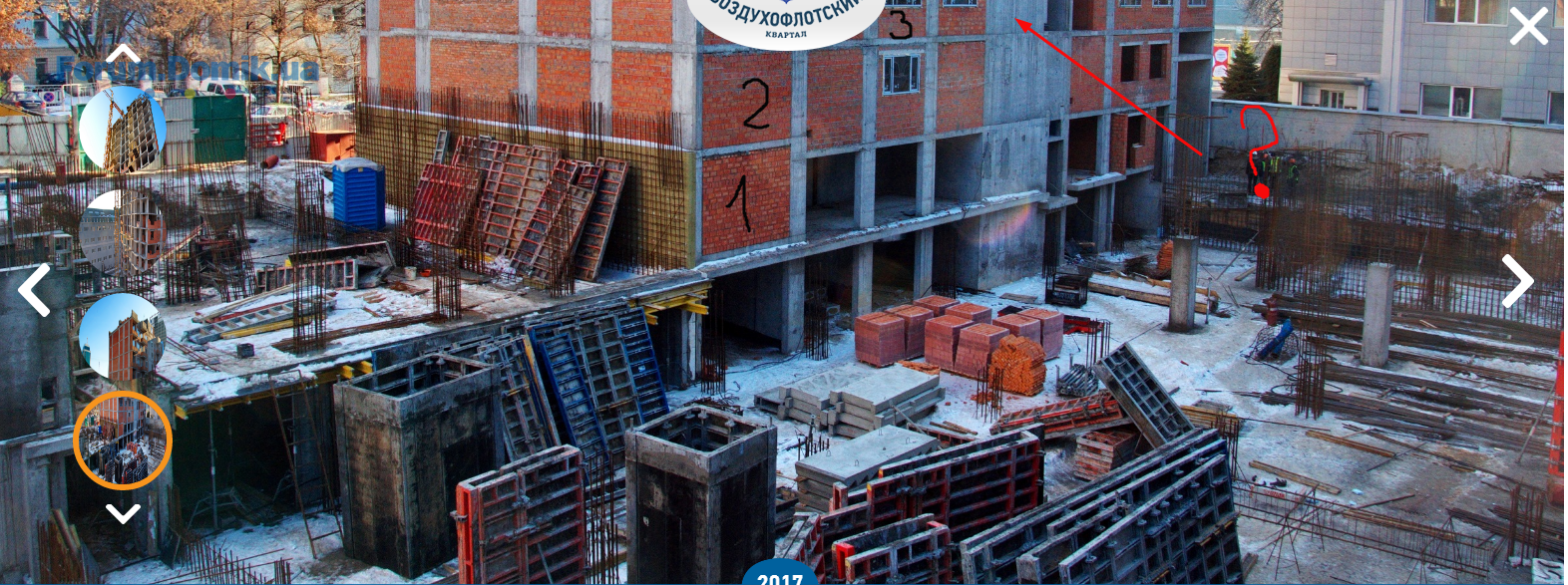

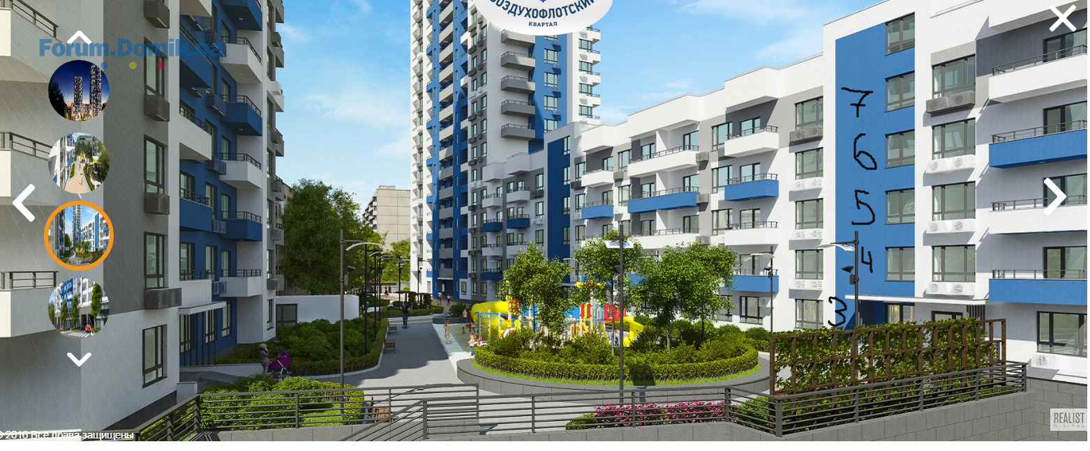

А где подъезд будет ? И что за окно под уровнем пола ?
risknul
r
209
28 апреля 2016
16 фев 2017 11:58
Уже обсуждалось(очень подробно). Читайте внимательно форум.
askd
55
29 марта 2016
16 фев 2017 12:11
Да, нашел.
