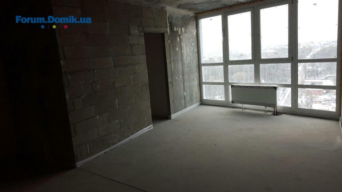

Вот, в ЖК "Лыбидь" УБ почему-то по-другому подходил к вопросу обогрева панорамных окон:

Цитата "Egouar":А кто за такое счастье платить будет? В квартире много чего сделать можно за свои денежки, но сдаваться она должна согласно минимальных требований ДБН.
а причем здесь ДБН? ДБН требует установки радиатора непосредственно под окном? нет.
в нашем случае радиаторы скорее всего будут стоять возле соседней стенки и это нормально.

Цитата "Egouar":Вот, в ЖК "Лыбидь" УБ почему-то по-другому подходил к вопросу обогрева панорамных окон:
Я бы такую "красоту", которая портит панораму сразу же снял бы.
Цитата "mitrae":тоже думал о таком варианте. все зависит от того какой глубины сделает стяжку УБ.
Черновую стяжку для таких конвекторов можно и демонтировать (площадь же совсем небольшая), а потом догнать высоту чтоб "заподлицо" чистовой стяжкой всей комнаты (всеравно выравнивать полы) + напольным покрытием.
Лично в моей ситуации за ремонт своей квартиры буду платить я лично, не знаю как у Вас.

Цитата "Bilklinon":
Основная причина размещения радиатора под окном - законы физики. За счет большой разницы температур между поверхностью радиатора и холодным воздухом возле окна создается конвекционный поток, который поднимается к потолку, там охлаждаясь, опускается к полу.
посчитаем: высота этажа - 300см. толщина перекрытия где-то 20см, заявленная чистая высота - 270. т.е. стяжка где-то 10см. ну и плюс напольное покрытие.
если брать конвектор глубиной 90мм, то должно получится, мне кажется.

Цитата "Egouar":
Так что, таки нормы уже изменились или это УКРбуд сам решил поставить радиаторы как ему удобно?
Вы так и не сказали, о каких именно нормах речь. А Укрбуд ставит радиаторы так, как удобно жильцам.
ДСТУ-Н Б В.2.5-62:2012
Цитата:4.10 Радіатори всіх типорозмірів слід встановлювати лише в один ряд по висоті і глибині. Радіатори слід встановлювати під вікном за допомогою кронштейнів на стіні, або на стійках біля стіни (вікна).
5.10 Довжину радіатора слід визначати розрахунком та приймати не менше 75 % довжини світлового прорізу (вікна) у лікарнях, дитячих дошкільних закладах, школах, будинках для людей похилого віку та інвалідів.
6.7 Відстань між верхом радіатора і низом підвіконня повинна бути не меншою:
- 75 % глибини встановлюваного радіатора при висоті радіатора 300 мм й 400 мм;
- 90 % глибини встановлюваного радіатора при висоті радіатора 500 мм й 600 мм.

Цитата "Egouar":4.10 Радіатори всіх типорозмірів слід встановлювати лише в один ряд по висоті і глибині. Радіатори слід встановлювати під вікном за допомогою кронштейнів на стіні, або на стійках біля стіни (вікна).
Но ведь "під вікном" (нашим французским) их установить невозможно. Возможно установить только "перед вікном" (как на фото выше ЖК "Лыбидь"), что было бы нарушением, т.к. такого варианта установки ДБН не предусматривает, либо "біля стіни (вікна)", что у нас и сделано.
ставити так радіатори - просто уродство якесь.
