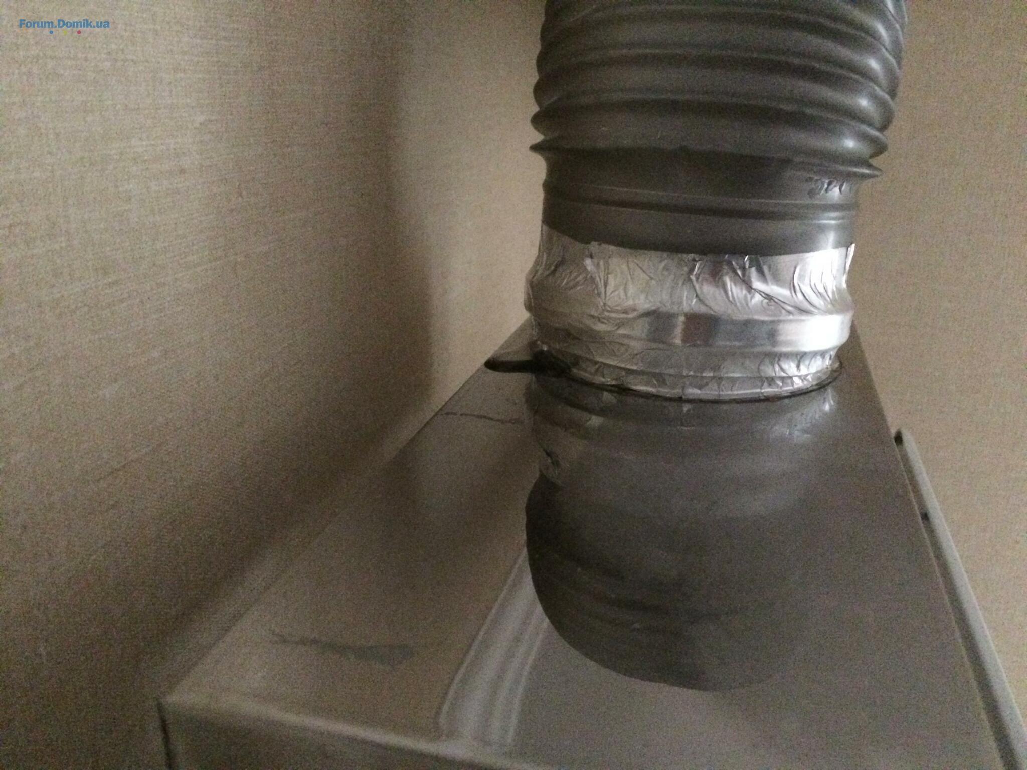

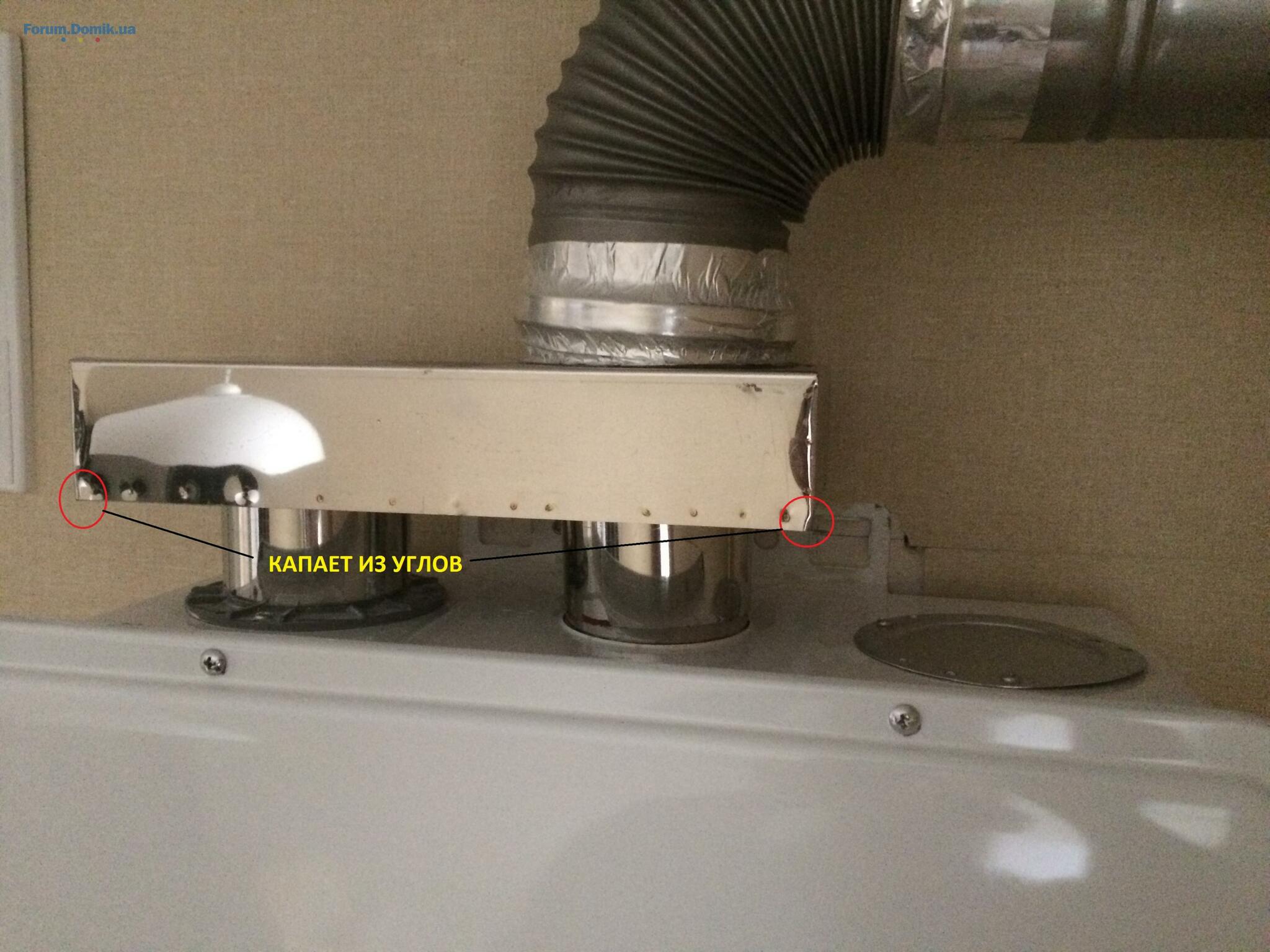

Добрый день соседи!
С наступлением холодов появился конденсат на "выхлопной" трубе котла (Rinnai) и иногда капает из сплиттера. У кого есть такая проблема?

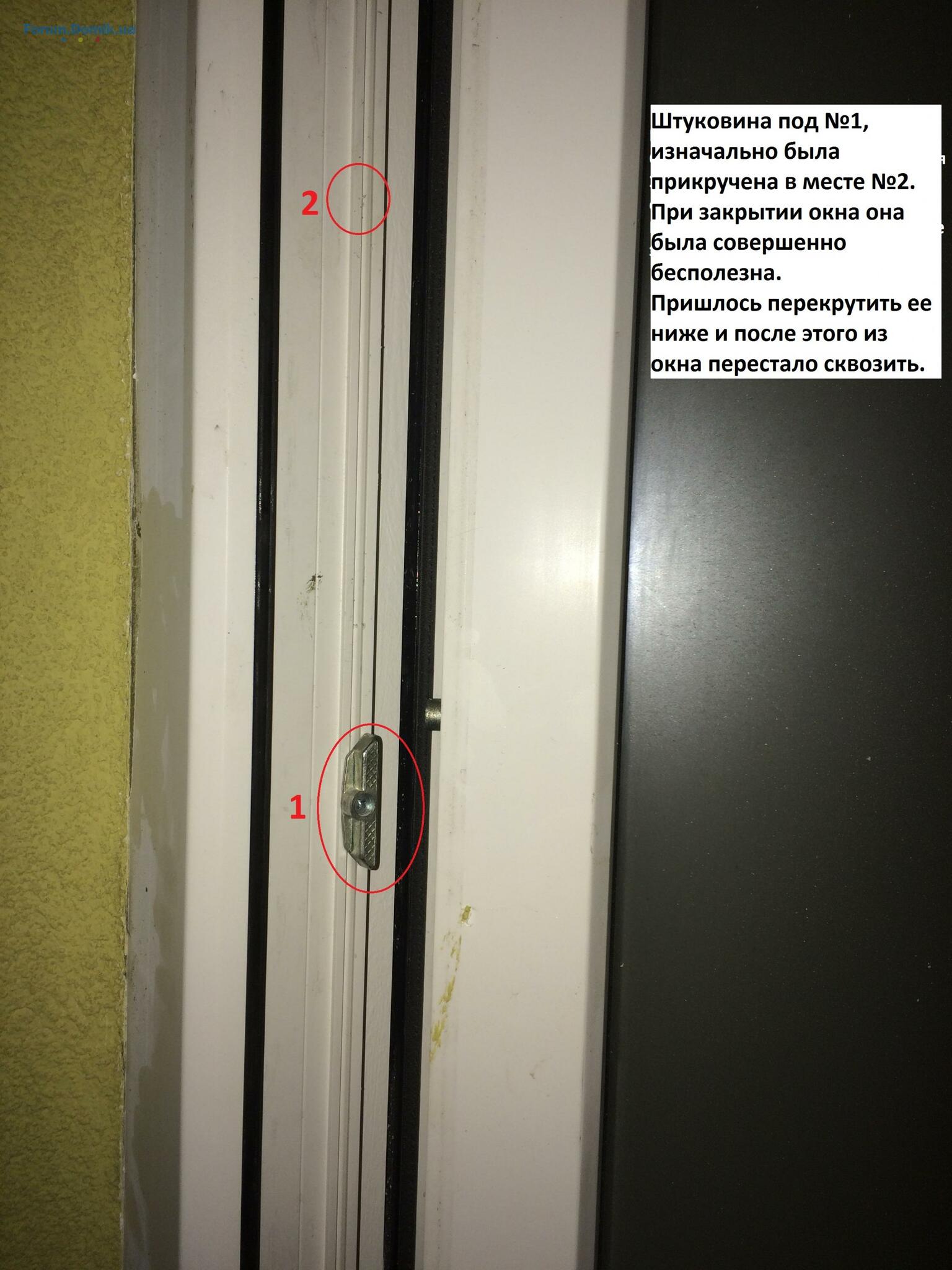

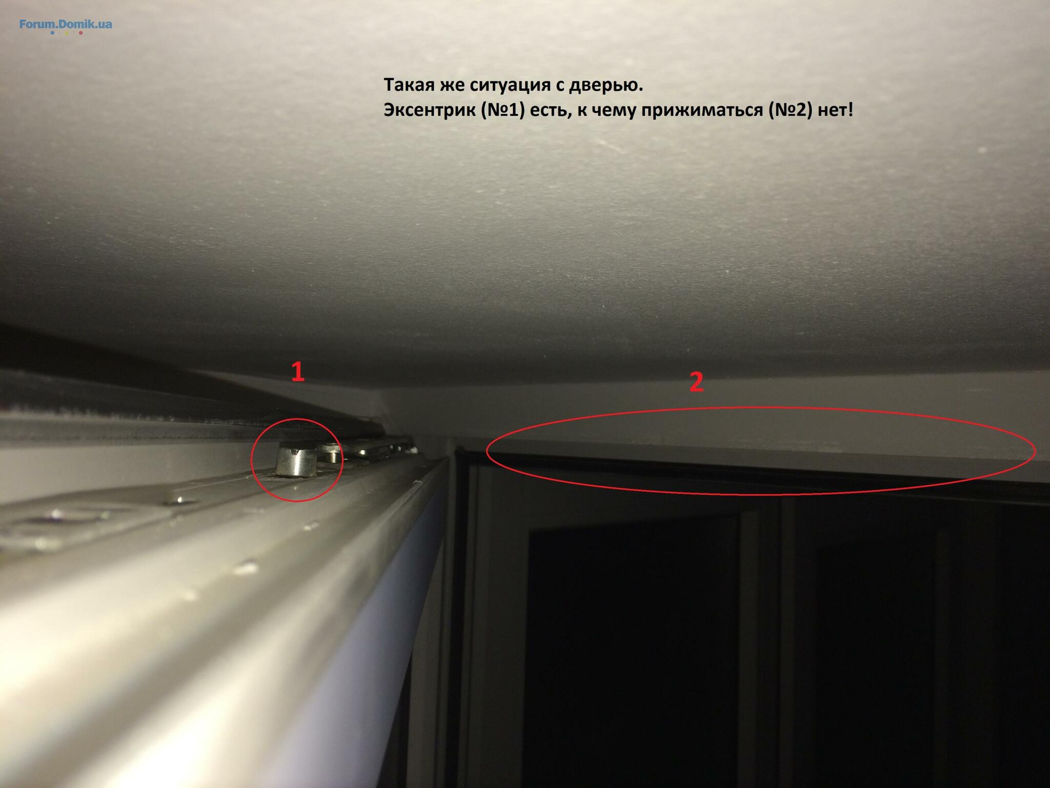

07 янв 2017 13:30
Вчера заметил, что от окна сильно дует. Начал смотреть в ем проблема, ведь перед подписанием акта о принятии квартиры окна отрегулировали!
Так вот, оказалось что механизм который прижимает окно при закрытии неправильно установлен! А в некоторых местах вообще нет к чему "прижиматься"! Все подробности на фото.
Может я чего то не понимаю и так должно быть?
Если есть специалисты расскажите.
Так что будущие жильцы и те кто уже подписал акт, проверьте у себя хорошо окна!

ну в принципе ничего удивительного в конденсате нет, холодный воздух с улицы охлаждает трубу до точки росы и прогнозируемо вызывает выпадение конденсата. Тут вопрос в уклоне выхлопной трубы, не знаю, как у риная, пока не имел с ним дела, а у феролли и висмана четко прописано, что труба должна иметь небольшой уклон в сторону улицы для стока конденсата. Проверьте инструкцию по монтажу и эксплуатации котла.

Нам тоже отрегулировали окна уже 2 раза!(специалист Линевича) и снова дует!после праздников будем заказывать проверенного специалиста и решать что к чему.У нас есть проблема куда серьезней!У нас угол сыреет в одной из комнат.Пришли рабочие Линевича,два раза обработали противогрибковым средством и сказали,что надо прогреть!Мы привезли обогреватели,все высушили и через час пятно в углу появилось снова!с кладовкой вообще все печально!!!Там уже "грибы" полным ходом и найти причину не могут!

Вероятно угол отводной гофры у Вас такой, что конденсат сливается не в дымоход, а обратно в квартиру. Была подобная проблема, вызвал техника Тимофея, он сменил угол и всё образовалось.
