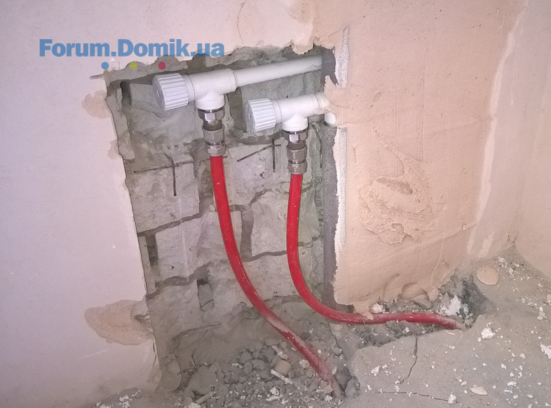

Цитата "Versal Park":Добрый вечер
Вопрос по подогреву полов
Если включаешь подогрев полов в квартире, отапливаются сразу все зоны (ванная, кухня, коридор и балкон) одновременно? Или каждую зону можно включить отдельно ?
Если у Вас теплый пол подключен как на фото - то тогда ответ "да, отапливаются сразу все зоны".
Простейшее подключение ТП
Для нормального регулирования зон теплого пола вам обязательно нужно установить гребенку с расходомерами и смесительным узлом, в противном случае врядли получите желаемый результат. Я точно не знаю, как застройщик делает штатно, поскольку себе заказал укладку ТП по всей квартире (трешка) по своему проекту, но вполне возможно, что делают так, как писал Rokforus. При такой схеме никакой регулировки не будет.

Цитата "Clondayk":
Как мне объяснил сантехник, надо сделать 4 вывода (у меня два санузла, кухня с балконом и коридор) теплых полов. Штатно идет гребенка на 2 вывода, но можно увеличить до 4-х за мой счет.
В итоге я заказал каждый контур отдельно, а гребенку куплю сам, а они поставят.
Спасибо за ответ. Правильно ли я понимаю, если пол уже залит, сделать уже ничего невозможно и дальнейшие исправления возможны только после вскрытия полов? Захотел подогреть пол в ванной, греешь всю квартиру
На Линевича это не похоже...
Владимир86
В
51
15 декабря 2016
27 дек 2016 17:05
Спасибо за ответ. Правильно ли я понимаю, если пол уже залит, сделать уже ничего невозможно и дальнейшие исправления возможны только после вскрытия полов? Захотел подогреть пол в ванной, греешь всю квартируНа Линевича это не похоже...
Правильно - сколько выводов, столько и отдельных зон регулирования, без вскрытия не переделать, но мне кажется, что все-таки штатно они разделяют контура по комнатам, вам нужно уточнить, как сделали конкретно у вас, ну или просто посчитать количество отводов с гребенки.
