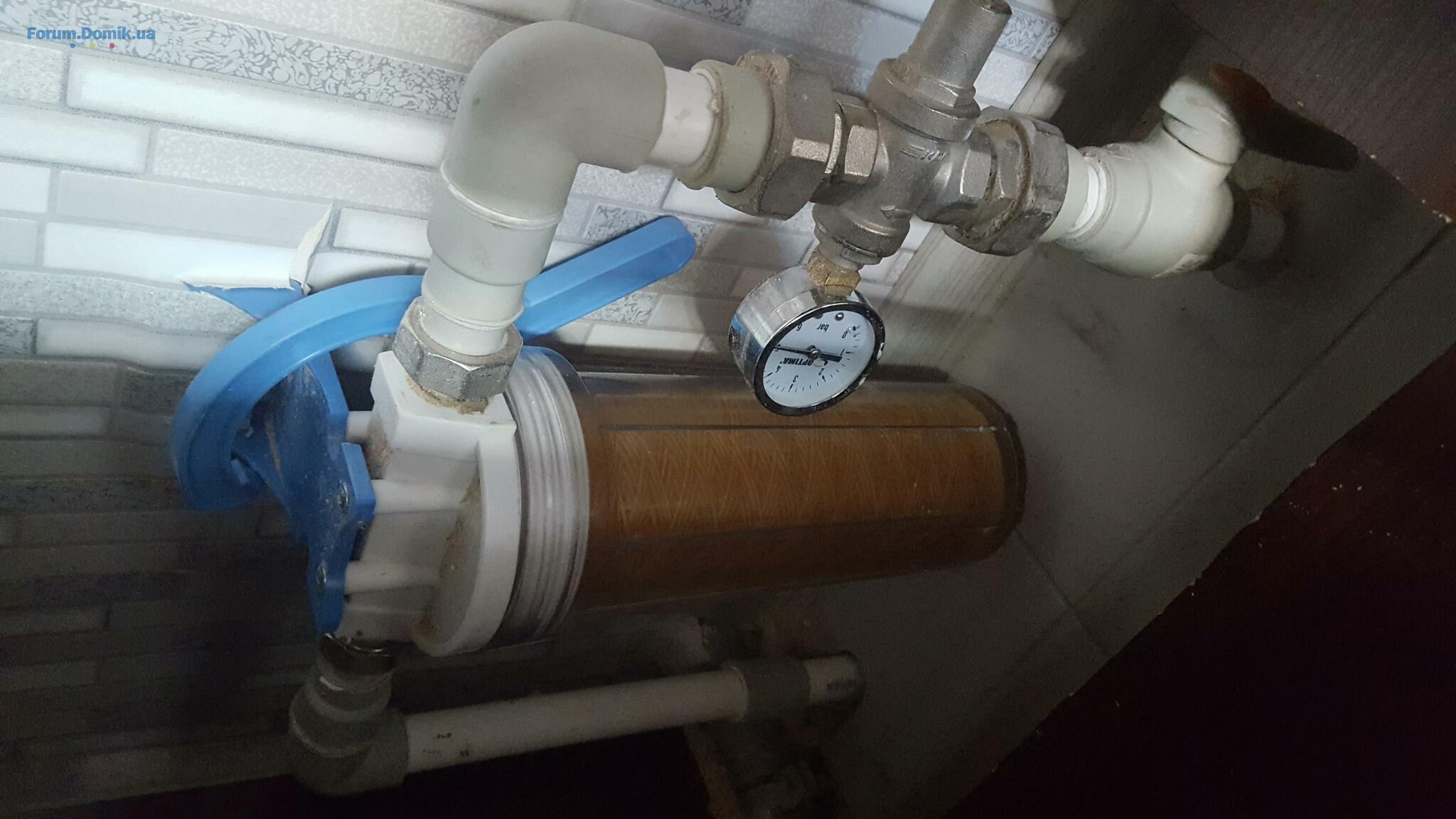

Кому интересно: вот так выглядит фильтр у меня примерно в районе 2-ух недель после установки нового картриджа.
P.S. Извините, но телефон почему-то не дает возможности развернуть изображение

Если не секрет, где устанавливается фильтр? Я как понял вход "воды" у нас на кухне?

Да, на кухне. Это фильтр на всю квартиру.

Ого как мойку нужно потом "разворотить".
Интересно строители смогут проложить трубы в стене, чтобы не портить мебель

Ну, это у меня так получилось в первый раз по незнанию
Меня Sonotesoro предупредил, что подобное будет, когда я 1-ую фотку выставила, но я уже ничего менять не стала.В следующей квартире уже буду по-другому к данному вопросу подходить)))
Попросите просто, чтобы устанавливали выше.

А как его в стене потом обслуживать?
По умолчанию колено спрятано в стяжке, поэтому если не устанавливаете фильтр, то и для мебели все ОК.Мы зарезали ДСП и одевали тумбу с мойкой всей семьей
Занятие еще то... Зато минитимбилдинг получился.Важно чтобы соединение колбы на съемных американках было.

я имею ввиду трубы пустить в стене, чтобы вывод под фильтр был из стены.

Да. Хороший вариант
Даже и при готовом исполнении застройщика (если есть стяжка и штукатурка), Вам на этапе ремонта можно проштробиться и перепаять выводы под колбу из стены там, где по проекту кухни Вам удобно будет обслуживать. Думаю так тумбу примостить будет на порядок легче.

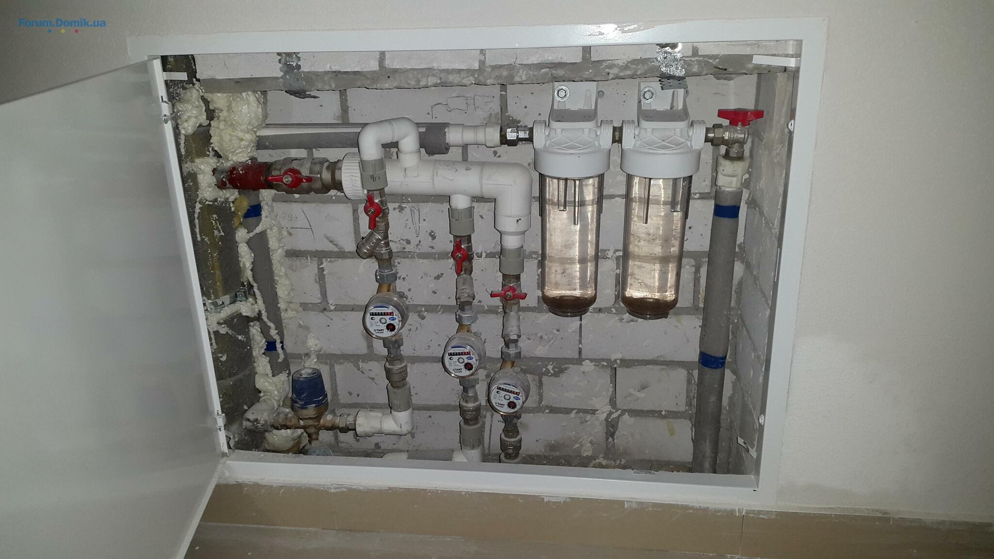

Видела, что кое-кто разместил фильтр в подъезде - прямо в шкафу со счетчиками. Не знаю, правда, как они решили вопрос с возможностью разгерметизации колбы в случае гидроудара... может, и редуктор давления туда же поставили - не присматривалась.

Сделайте фото, интересно посмотреть.

Ну вот, например

Прикольно продумано, при гидроударах, как раз самое уязвимое место - колба, а тут даже если разорвет ее, затопит подъезд
