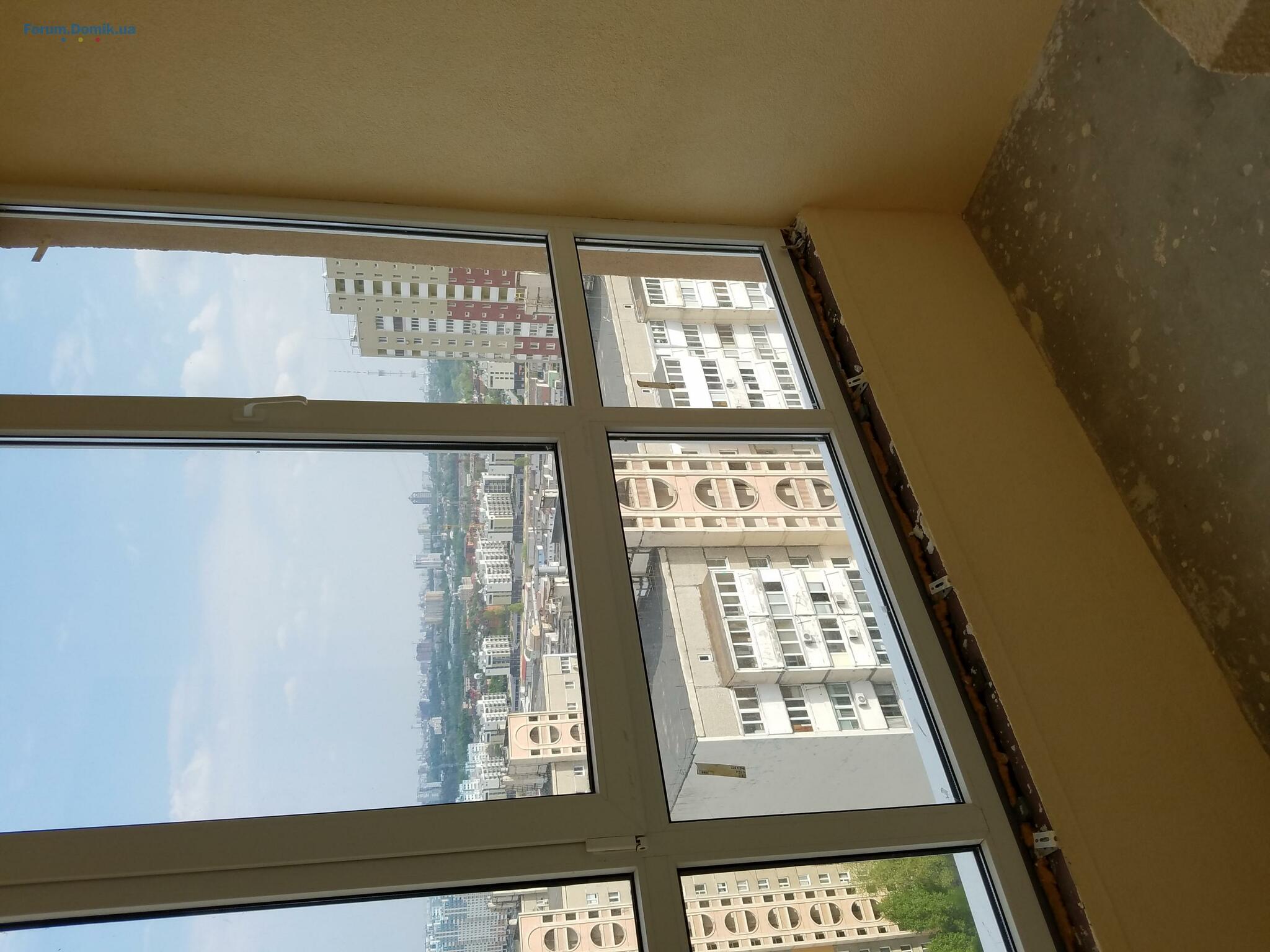

На зазначений час приїжджаєш до будинку, охоронцю кажете що на перегляд. Потім телефонуєте відповідальній за це людині,контакт вам дадуть. Вас зустрічають, провадять до вашої квартири. Увагу звертайте на все. Вікна, стіни. Начебто якість більш менш. Підлога дуже пристойна як на мене , та вертикалтність стін під штукатурку теж. Чи не биті вікна. Чи є комплект автоматичних вимикачів. А так нічого надзвичайного. Вхідні двері - на мою думку краще замінити відразу коли почнете ремонт. А так якість порадувала.

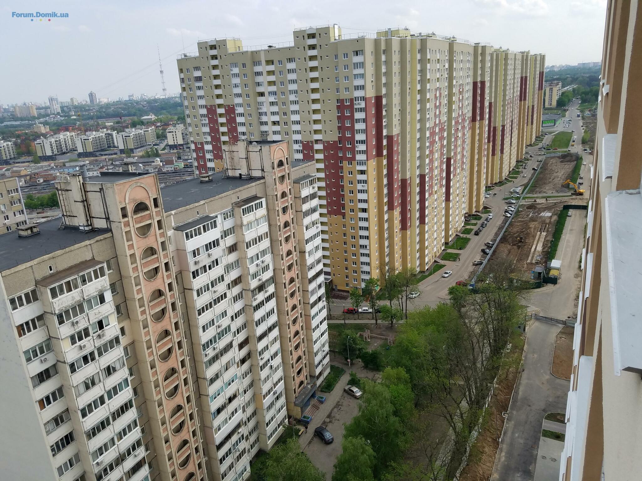

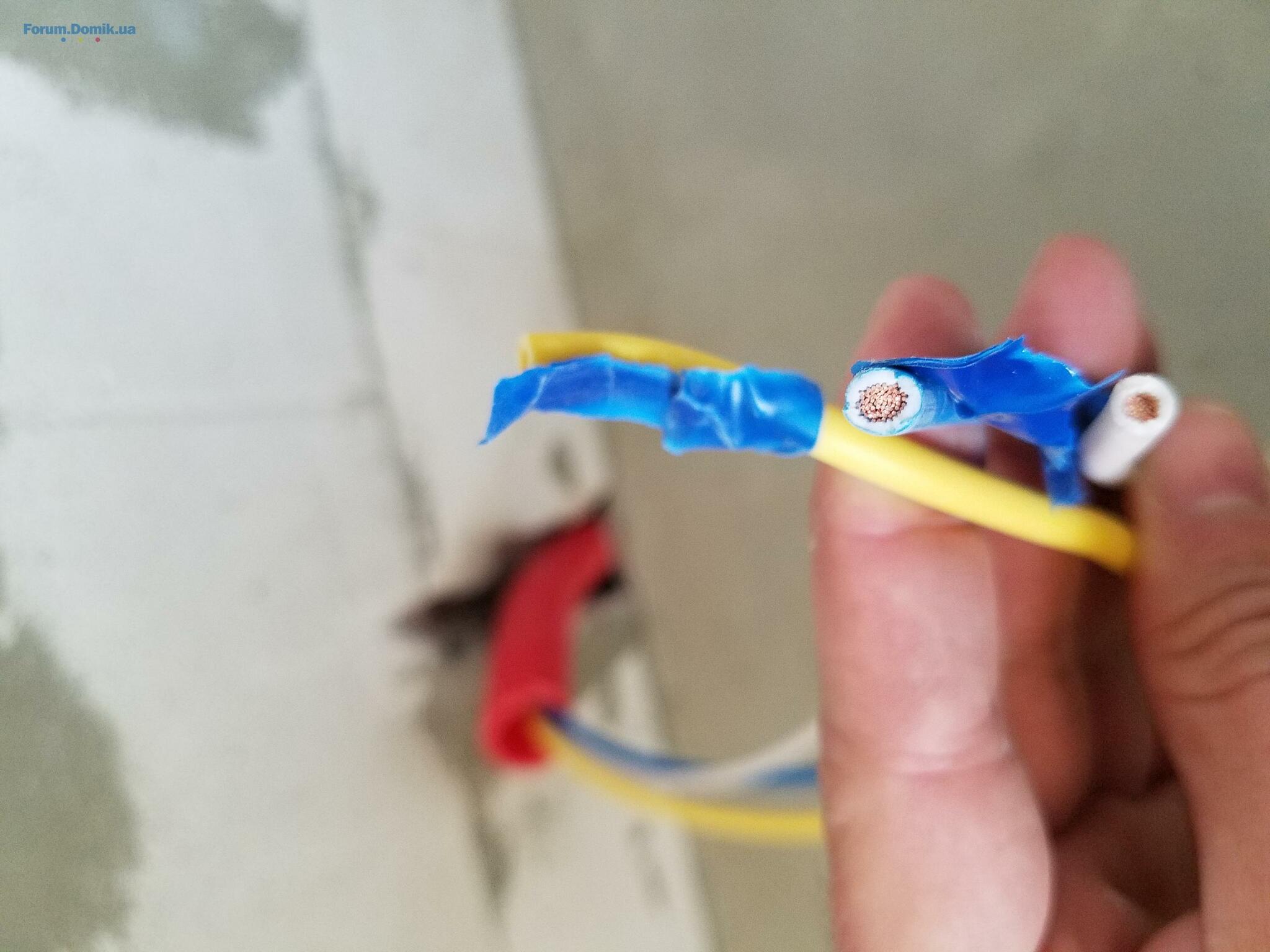

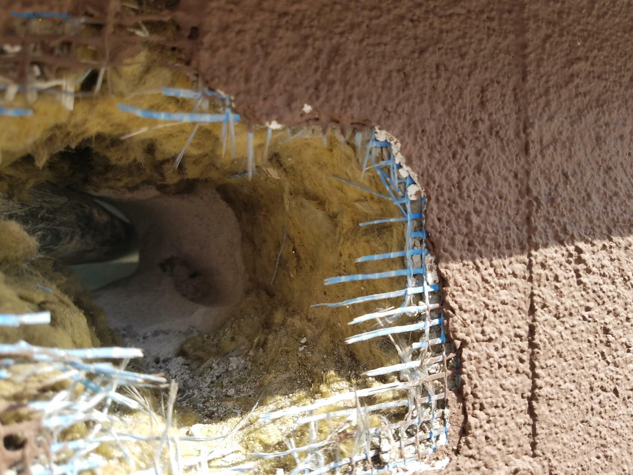

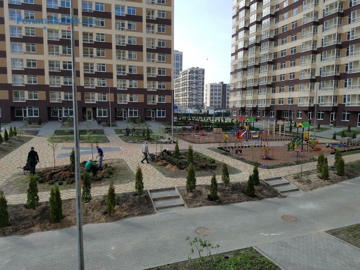

Всем привет!
Был на просмотре, первый дом, планировка 1Г.
Уточнил вопрос по поводу ввода электрики: в квартиру входит моножила 10мм2, к плите идет 6мм2
из окна виден огражденный участок метро - рабочие что-то копают, стоит экскаватор.
Во дворе идет активное озеленение, что приятно.
Еще обнаружил какой-то ввод кабеля на 1м этаже в коммерческое помещение (времянка что ли) и через дыру получилось сфоткать сечение стены. Вроде норм выглядит
