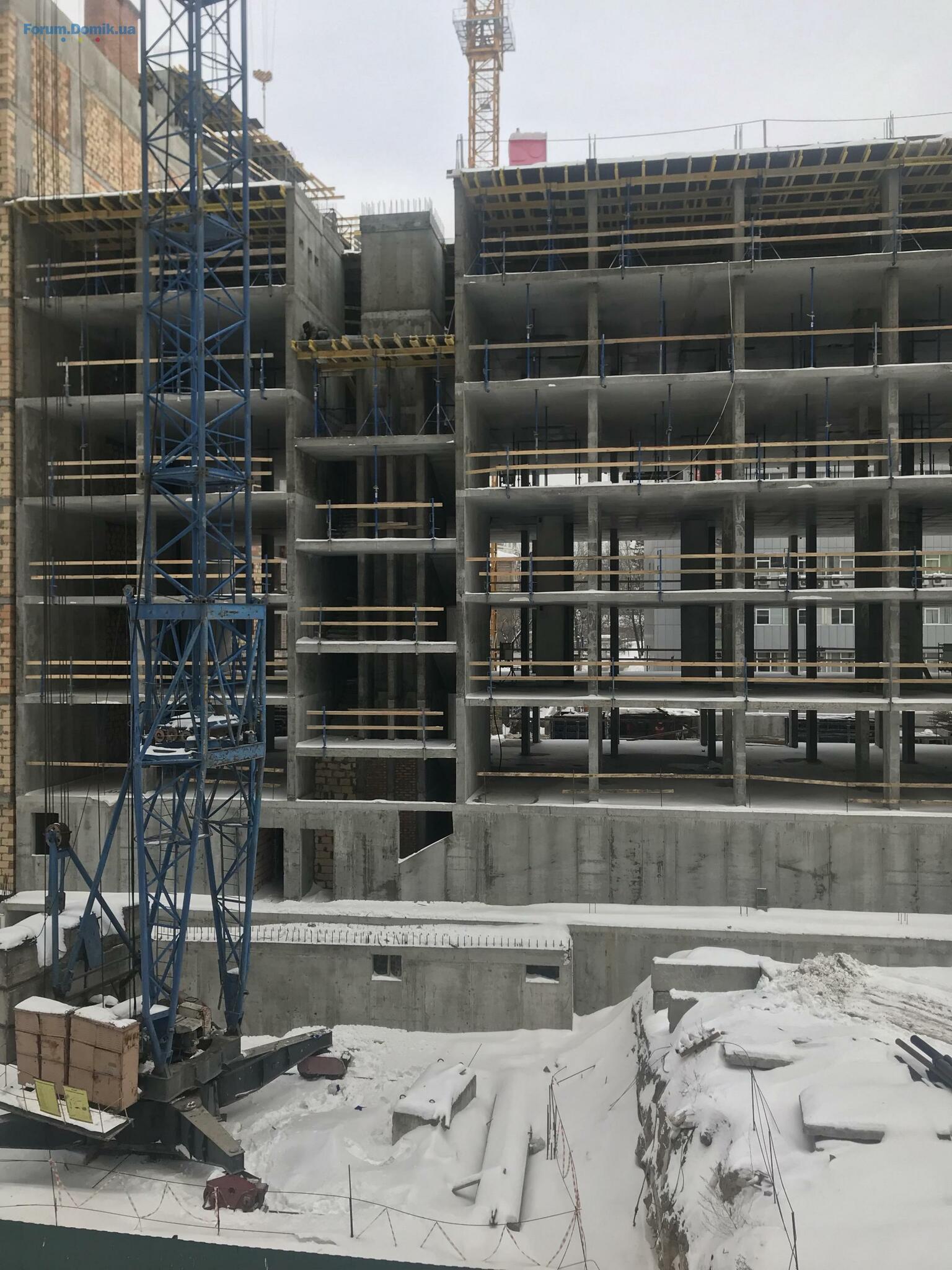

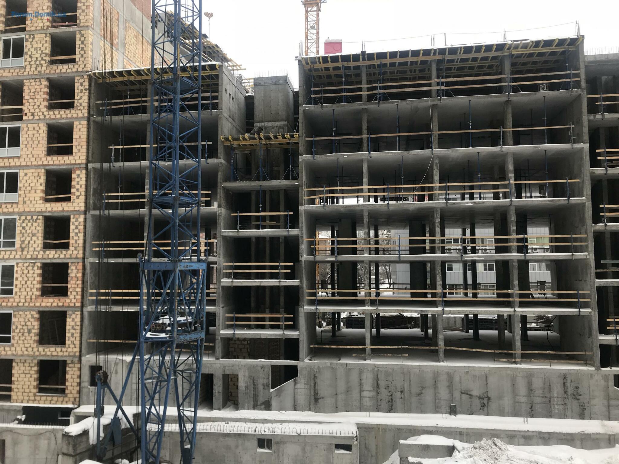

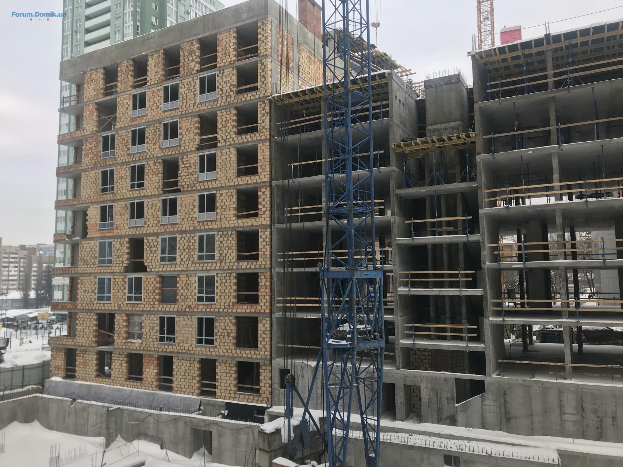

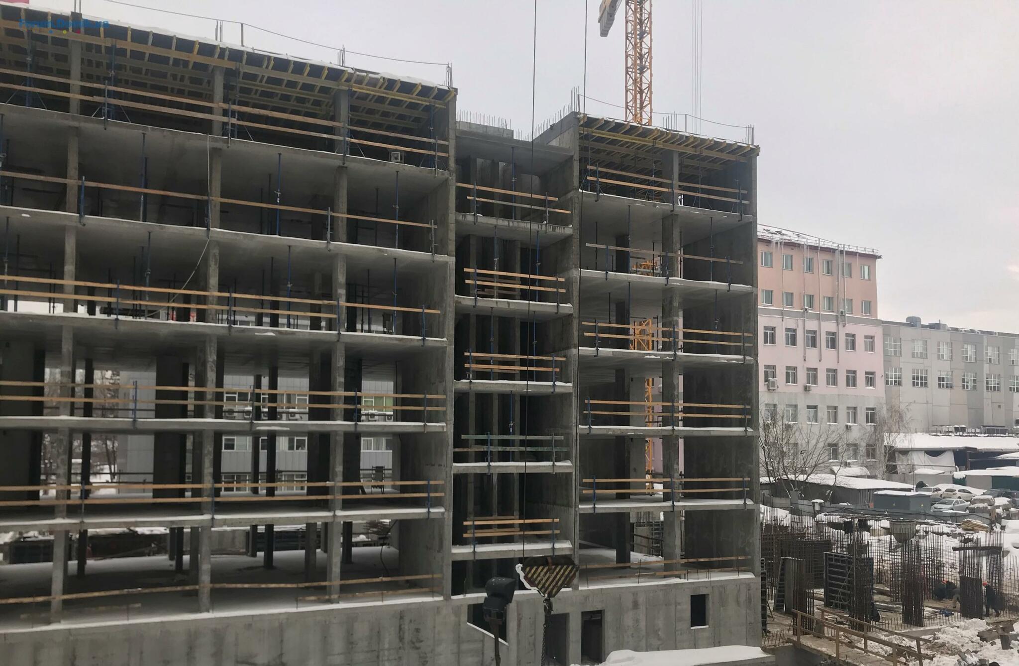

Дом № 4:
Ведутся работы по устройству вертикальных железобетонных конструкций на секции 405-406 - перекрытие 11 этажа.
Выполняется кладка с 3 по 7 этаж.
Секция 401 фундамент - 100%, отм. - 3.100
Ведутся работы по устройству цокольного этажа.
Секция 402-403 - вертикальный элемент 8 этажа.

А чого на фото у 4 будинку такі вузькі вікна???
