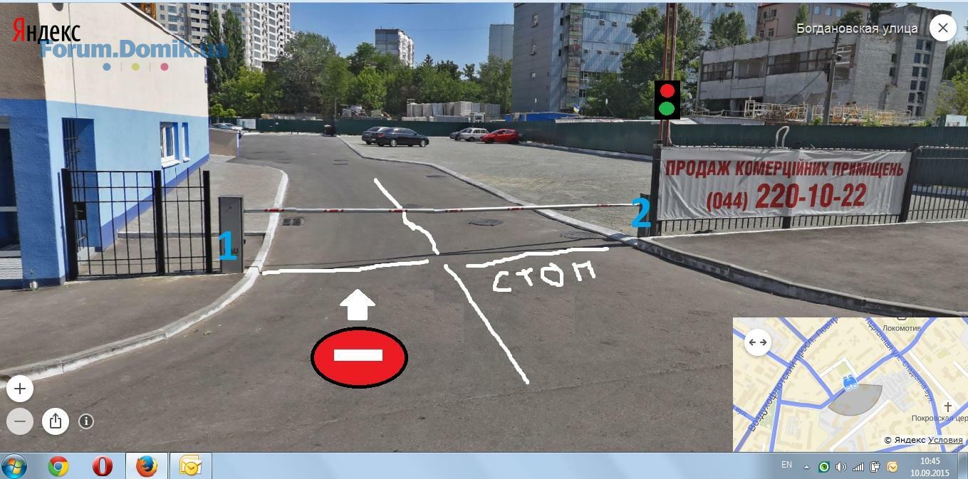

Как я вижу частичное решение проблем в быстрые сроки и при минимальном бюджете:
1) Первая проблема: установка электронного замка и домофона на калитку. По моим подсчетам стоимость электронного замка, доводчика и аудиодомофона - около 3000 грн. Ключи - где-то 30-40 грн. за ключ. Как написал Дмитрий, этим уже занимаются.
Понятно, что электронный замок полностью не решит первую проблему (так как можно переступить через шлагбаум...), но точно уменьшит количество посторонних. Это точно лучше, чем постоянно открытая калитка, как сейчас, которая так и просит зайти к нам.
Наличие замка будет работать психологически - здесь закрыто, сюда нельзя. Можно еще добавить табличку возле входа, что-то типа "Вход только для жильцов комплекса". Точно сработает на студентах и молодежи, которая ищет место, где бы пивка вечерком выпить
2) Вторая проблема: шлагбаумы можно перепрограммировать. Немного поменять принцип их работы, добавить разметку. Прикрепляю схему изменений (рисовать я не умею, поэтому прошу прощение за такое рисование
- Добавляем разметку (можно это и не делать), разделаем проезд на две части: одна на въезд - правая, другая на выезд - левая)
- Шлагбаум №2 открывается от пультов, которые у нас есть, он на въезд. Перепрограммировать его на закрытие после того как автомобиль заехал. Там есть сенсор внизу, как только автомобиль полностью проехал он сразу начинает закрываться.
Оставить доступ консьержа до открытия шлагбаума, как это есть сейчас (для открытия шлагбаума для такси, автомобилей доставки, автомобилей друзей и родственников жильцов и т.п. Здесь еще нужно будет продумать схему работы...)
- Шлагбаум №1 отключить от пульта. Можно вывести кнопку и прикрепить ее на столбике посредине разметки, со стороны двора. То есть принцип работы как на парковках: водитель подъехал, открыл окно, нажал на кнопку, открылся шлагбаум на выезд.
- Добавить парковочный светофор (например такой за 1250 грн. //sosklada.in.ua/index.php?route=product /product&path=2110050_1839951&product_id =1831) , или просто мигалку, она 500 грн. Считаю, что светоиндикатор нужен даже сейчас, а то непонятно будет ли шлагбаум опускаться, или еще раз нажать на кнопку, или проезжать. Схема работы такая: автомобиль подъезжает к линии стоп, нажимает на пульт, загорается "зеленый", поднимается шлагбаум, как только автомобиль проехал, сенсор это фиксирует, переключает светофор на красный, шлагбаум опускается. Следующий водитель делает тоже самое.
В общем, как-то так я вижу решение проблем с доступом. Можно для красоты еще добавить клумбы на разметке, чтобы разделить проезд на две части. Также клумбы можно поставить на бордюре между тротуаром и проездом. Клумбы стоят недорого, 70- 100 грн. за штуку. Вот сайт //zakupka.com/t/klumby-cvetniki-5583/?di splay=gallery , их здесь полно, разные цвета и формы...
