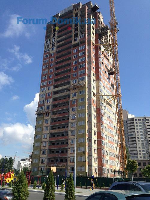

Цитата "pad343848":Кто-то может объяснить, почему дом-2 строится из разных кирпичей?
Смотрю на фотку и не понимаю
В отделе продаж говорили, что некоторое время не работал завод по выпуску кератерма, вот и покупали другие кирпичи. Как на самом деле, хз.

На данной стадии строительства нет смысла подымать вопрос о кладке и т.п.! Даже если кто раньше задавал данный вопрос - ничего не добился! Кому ставить претензии!? У менеджеров своя задача, прорабы и их руководство не обязаны перед инвесторами отчитываться! В нашей стране Покупатель Всегда НЕправ! Система так построена! Хочешь - покупай! Не нравится - никто ни кого не заставляет!
Вообще то проблем никаких нет! Бывает намного хуже!
К технологии никто придраться не сможет! Всё в норме! Нарушений по ДБН нет! Просто смотрится не красиво со стороны! Но "Кератерм 25" и "2NF" всё равно лучше "Газобетона"! Это не облицовочный кирпич! Будем надеяться, что фасадные работы выполнят без нарушения технологии!

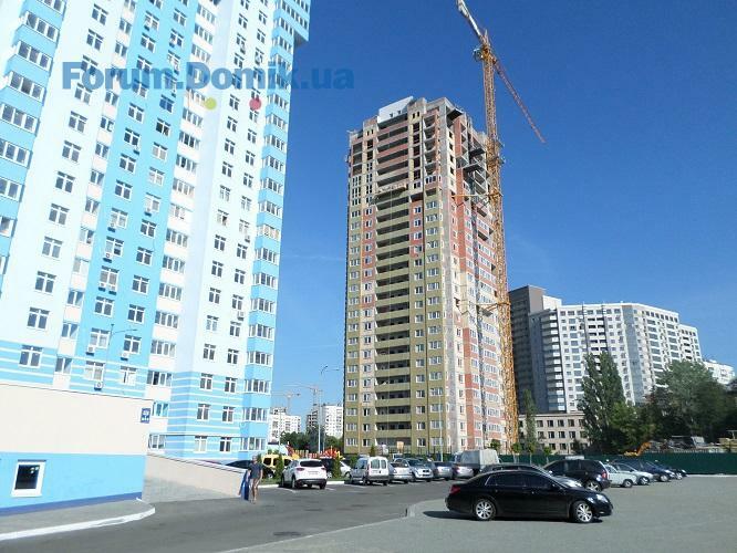

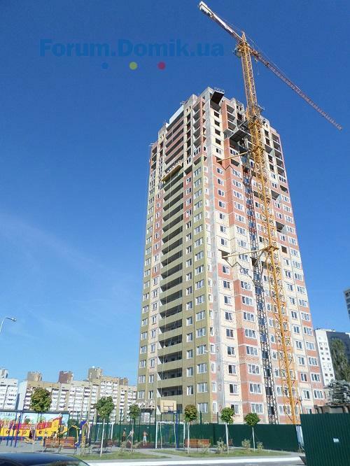

на процентов 15 наружных стен наклеили вату.
правда "грибками" пока мало закрепили.
с боку видны большие щели между ватой и кирпчем из-за неровности кладки.
непонтяно почему на балконы тонкий утеплитель крепят.
Грибками крепят чуть позже. Сторона выходящая в центр, крайний справа угол, уже грибками закрепили практически на все 25 этажей (белыми).
По поводу неровности кладки, ну тут тоже нельзя так категорично, хотя конечно всегда хочется идеала. Главное чтобы эта нерованя кладка реально была без щелей, а то потом проблем будет много. По собственным наблюдениям могу сказать, что щелей (визуально) со стороны, выходящей на техникум или О40, кому как удобно, было придостаточно (в некоторых местах были реально устранены). Сказать что их устранили все немогу, так как уже те участки заклеены ватой.
А вот по поводу толщины ваты на балконы ничего немогу сказать, буду вечером сегодня рядом гляну поближе.
