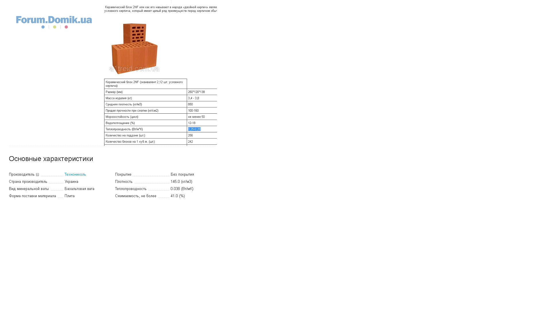

Цитата "Vi.P":Данная стена имеет коэффициент теплового сопротивления 3,43 Вт/(м К), а для нашего региона - не менее 2.8 Вт/(м К).
Згідно мого розрахунку коефіцієнт дорівнює - (0,25/0,5)+(0,1/0,045)=2,72
І наскільки мені відомо у 2017 році прийняті нові Державні будівельні норми, за якими даний коефіцієнт для нашого регіону - 3,3.
Виправте мене, якщо я не правий.

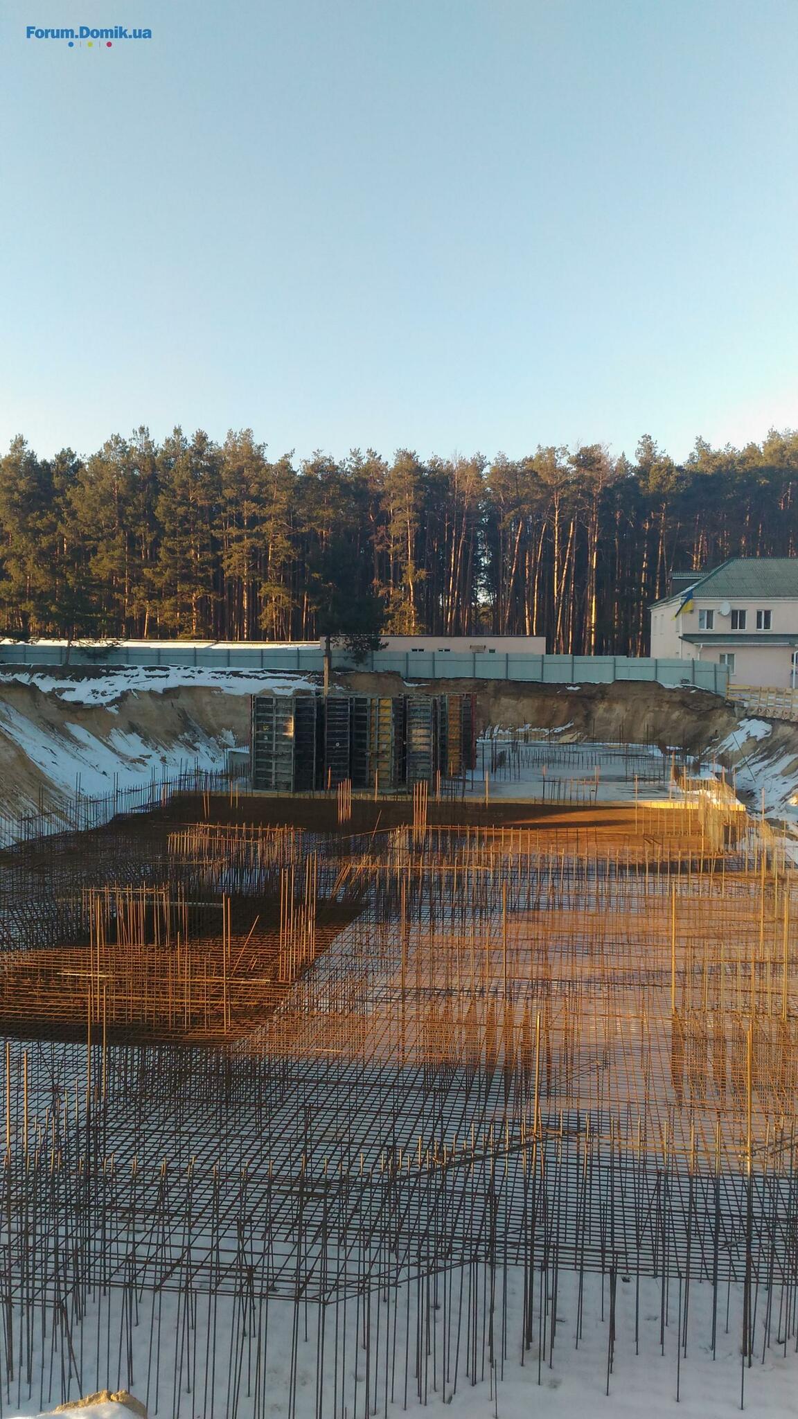

может кто-то был на стройке, видел или знает, по 2-му дому вообще ведутся какие-то работы? заранее всем спасибо!Цитата "Stu":Всем здравствуйте! Очень хотим инвестировать в Сяйво 2. перечитала весь форум. Инвестировать хотим во 2-й дом, но к сожалению, о нем практически нет никакой информации и фото хода строительства.может кто-то был на стройке, видел или знает, по 2-му дому вообще ведутся какие-то работы? заранее всем спасибо!
Здравствуйте! Был 5 дней назад, роьоты по 2 дому не велись, половина фундаментной плиты залита, а вторая часть пока стоит арматура готовая для заливки, но там было много снега, убрать его нереально, походу ждали потепления! Так как плюсовая температурауже почти неделю стоит, то возможно работа возобновилась! Хотел спросить вас, вы узнавали сколько квартир осталось в 1 доме?
но впереди еще много тепла, думаю дело пойдет)сколько квартир осталось - не узнавали, но они есть. нас просто цена во 2-м доме больше устраивает) т.к. жилье у нас уже есть и подождать на квартал или два дольше - для нас не проблема, а вот сэкономить на цене за м2-для нас более актуально)поэтому хотим рассматривать 2-ю очередь, но темпы, честно говоря, не радуют, страшнова-то. в 1-м доме повеселее будет)
Цитата "Prmto":Вот прошлое фото 2-го дома, в принципе ничего не изменилось..но впереди еще много тепла, думаю дело пойдет)
спасибо! думаю, мы подождем еще немного, понаблюдаем за стройкой обеих домов, и тогда уже решим более конкретно.(не хлеб все-таки покупаем
)Цитата "Stu":
спасибо! думаю, мы подождем еще немного, понаблюдаем за стройкой обеих домов, и тогда уже решим более конкретно.(не хлеб все-таки покупаем)
Мнн кажеться фундамент долго делают из-за морозов которые были в январе и начало февраля, а так это фундамент, то думаю лить бетон в минусовую температуру не стоит, потому думаю скоро начнут, а первый дом строится как по мне реально очень быстрыми темпами, фреш сити начали стройку на пол года раньше, так отстают теперь от нас на 5-8 этажей)
Вы взяли коэффициент для красного кирпича , а нужно брать для керамического пустотелого блока 0,25. Для базальтовых плит,коэффициент тоже занижен.
А чего это керамический блок, если они кладку красным кирпичем делают ?
Ссылка на сообщение Prmto » 24.02.2017 21:27
Извините, был не прав.
