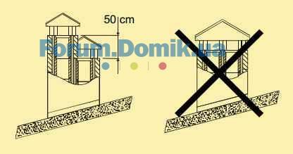

Вентиляционный канал и газоотводящий выходят на крышу и находятся на одном уровне. То есть угарный газ на выходе сразу же попадает в канал притока воздуха и поступает в квартиры. Я конечно не специалист, но это и дураку понятно...

По-моему угарный газ с котельной трубы никак не попадет в вентиляцию и в квартиры, он просто по законам физики не сможет туда попасть, так как теплый воздух с квартиры всегда будет легче и теплее чем на улице, соответственно тянуть воздух будет с квартиры (кухни) вашей вентиляции и в наружу, а не наоборот (при условии что вентиляционный канал исправен).
Теплый воздух всегда находится сверху. Низходящие теплые потоки воздуха так скзать...
То есть обе трубы работают на "выдув" на крыше.
Ну как то так...
Если не прав, физики-теоретики поправьте меня.
Ну как то так...

Откотла идет две трубы, которые с вентиляцией никак не связаны. Простыми словами в одну трубу котел выдувает, а со второй засасывает воздух. И получается засасывать будет частично то, что выдувает (угарный газ).
