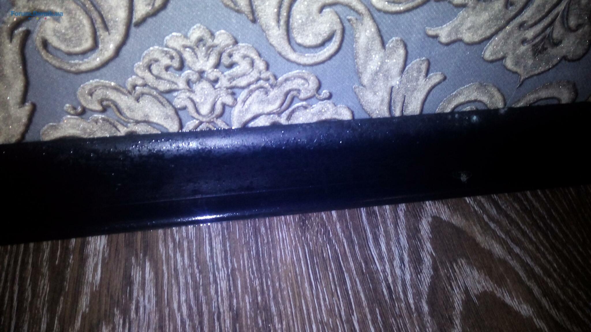

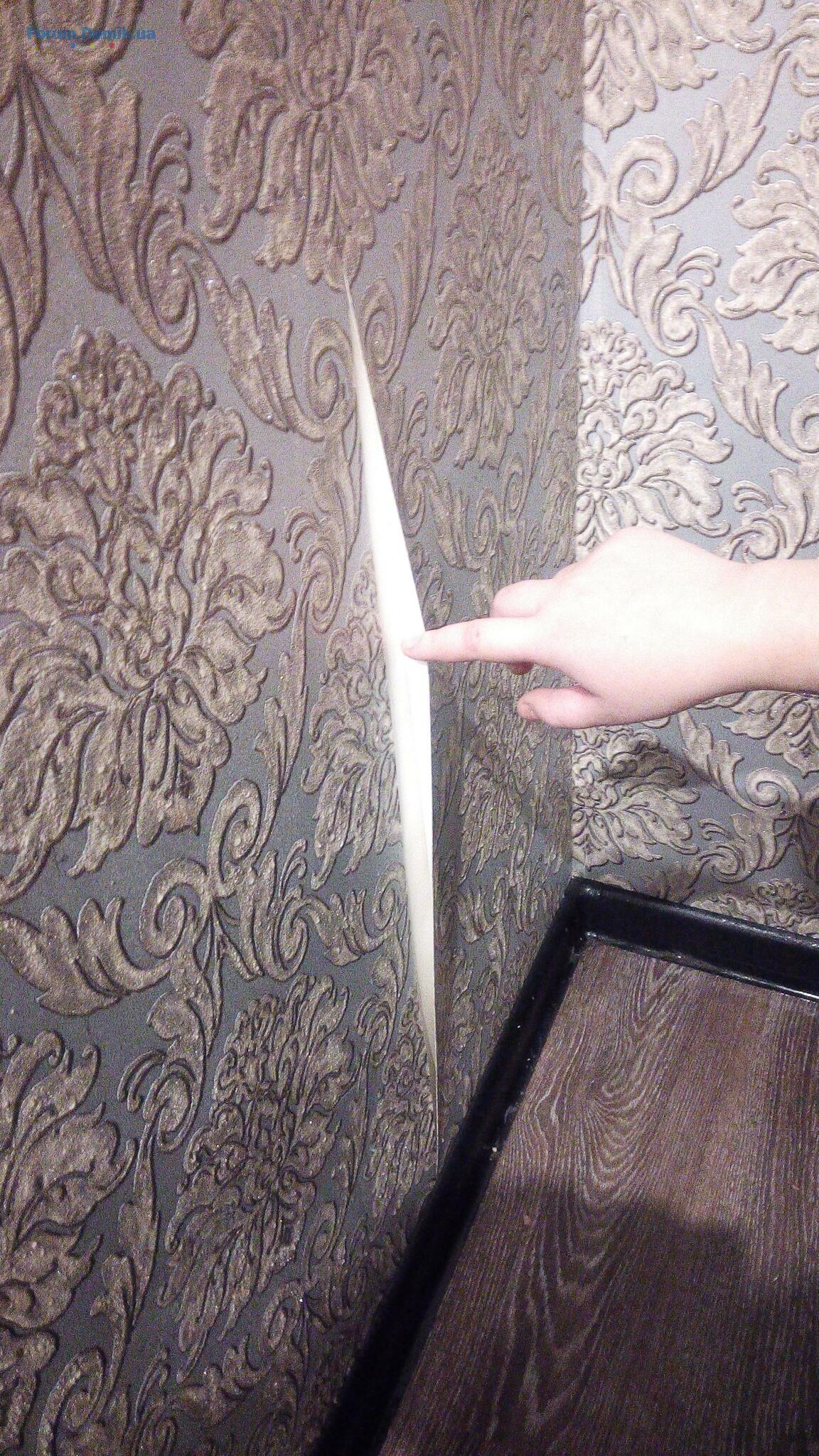

писец ремонту, продержался 2 месяца.
все стены и плинтуса мокрые в воде
А что случилось? Это
ваша соседка из кв 3

стены холодные, на них конденсат

Какая разница - угловая или нет? Конденсат образуется при дыхании жильцов и в результате прочих процесов парообразования(приготовление пищи, нагрев воды). Если в доме холодно, на стенах появляются капельки воды, от которой отклеиваются обои, портятся электроприборыи т.п. У меня самого когда-то блок питания сгорел от ноута когда отопление включили с опозданием.

только что выходил на улицу и встретил Сашу со второго этажа, выкидывал заднюю стенку от шкафа, вся в цвили, грибок.

Как говорил Комаровский - ПРОВЕТРИВАНИЕ.
При недостатке обогрева вопрос проветривания выходит на первый план.
Два раза в день на несколько минут открывать нараспашку окна и двери, за пару минут квартира и все что в ней не остынет, а вот воздух с избытком влаги заменится более сухим и свежим с улицы.
Уверен что и вентиляция в квартире нифига не тянет, так как нету притока сухого воздуха с улицы. Окна и двери герметично закрываются то.
Вот вам грибок, отпадающие обои и реки конденсата под окнами.
ПРОВЕТРИВАНИЕ
