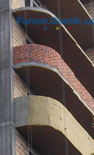

Цитата "Soft":
это речь идёт о внешней стене балкона? (парапет)
Сергей думаю ответит, но да, на внутренней стене балкона такая же конструкция как и у обычной стены - Керетерм + Утеплитель. Полнотелый кирпич только на внешней стене балкона.
Что еще стоит учитывать - балконы тоже утеплены:
Это надо учитывать при установке кондиционеров - чтобы не повредить утеплитель.
