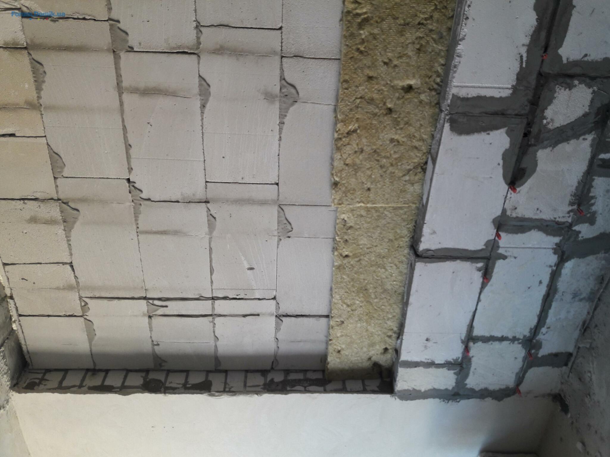

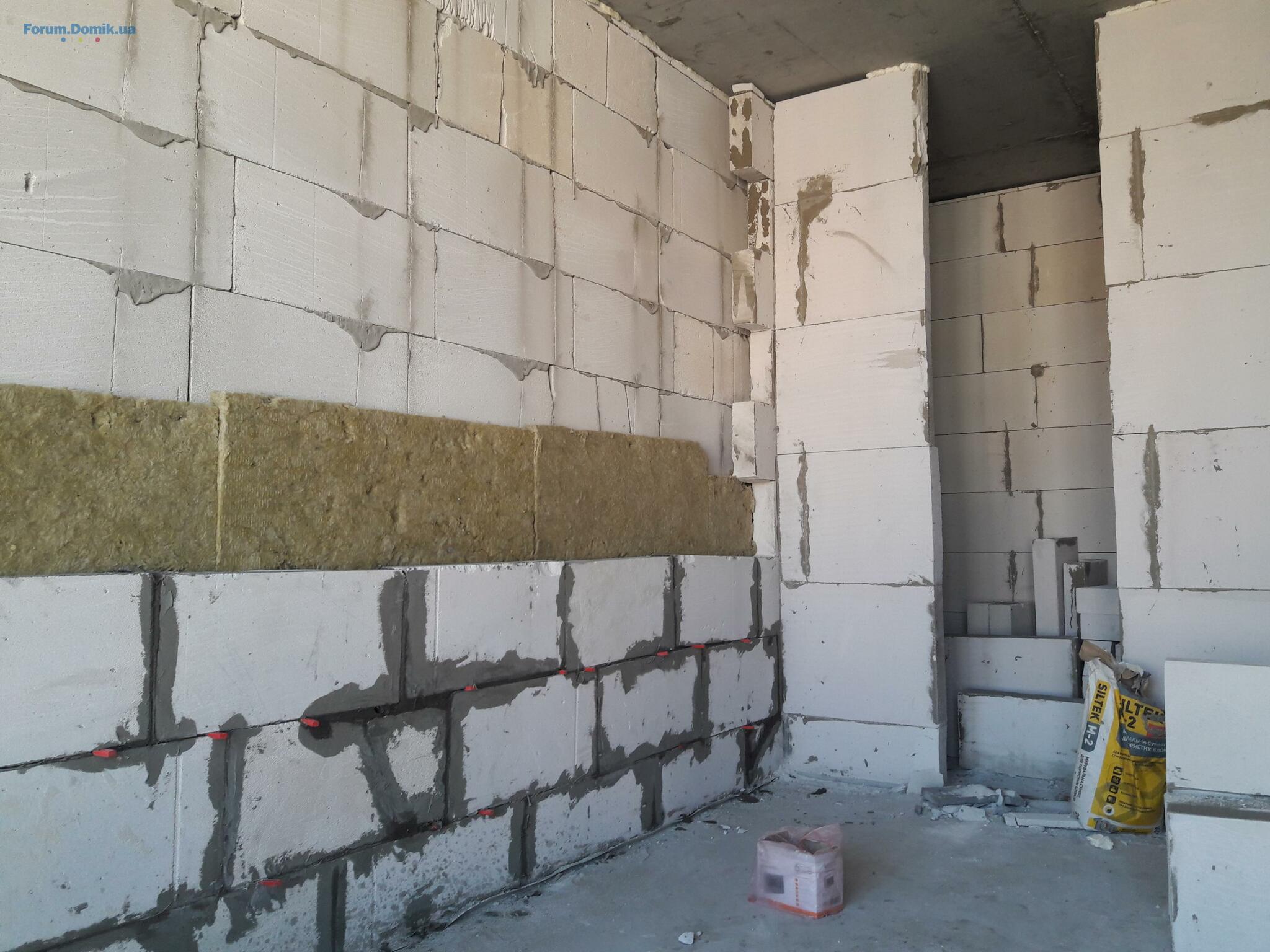

Цитата "Igor Li":Друзья, а как вам перестенки межкомнатные? Меняли?
Между соседями тоже 100мм пеноблок, пространство в 50-70мм и соседская стенка такая же 100мм... Это ж если я чихну, он будет мне будь здоров говорить?!)))
Как решали эти вопросы?? Спасибо.
Игорь, как раз сейчас решаю у себя эту проблему, т.к. соседей слышно прекрасно))
Разбираем пеноблок со своей стороны, укладываем вату и снова ставим пеноблок. В итоге и шумоизоляция есть, и пространство комнаты не уменьшилось)

Ставить обратно те же блоки или иные?)
Сосед поучаствовать не хочет?))

Соседа не спрашивала, подарок ему будет))
Назад ставим в основном те же блоки, только если какой сильно раскололся - меняем на новый, но таких почти нет.
Вот фото в середине процесса:)

Чётко спасибо.. Сегодня тоже были стройке. Снял закрывающий кирпич пространство между блоками и увидел соседа комнату.... Ну это пиз...ец полный. Тоже самое решено делать с ватой. Ванную полностью будем рушить и ложить иные блоки... Говно полное... Это негатив конечно, но зато правда.... Трубы газовые тоже сделаны как в сільській хаті... Тоже будем переваривать, прятать ....
