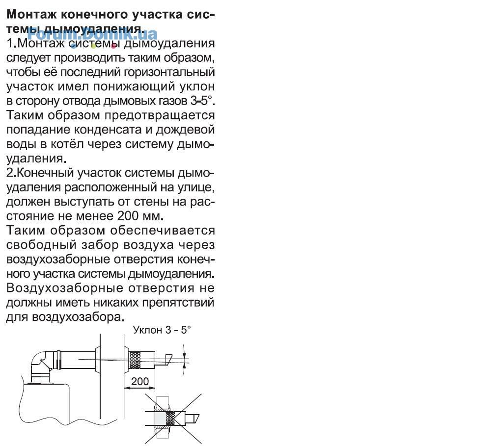

Изв, я не понимаю в чем суть проблемы?... у вас котел не работает из-за наклона трубы? Или вы хотети озадачить себя доп.проблемой на этом этапе? - не мешайте котлу работать пока... или я не прав?
Пока ремонт не начал можно и котел подвигать. А если действительно конденсат будет по наклону в котел затекать и там окислять или даже замыкать электронику?
Роман 55
Р5
349
15 октября 2014
11 дек 2014 12:33
Может Вы и правы... вчера обратил внимание на свой котел - уклон трубы немного в сторону от котла... подумал, что при таком расположении конденсат будет вытекать на улицу, если уж оч.много соберется. По технич.картинкам в инете касательно нашего котла - там вообще наклона нет ни в какую сторону...будем решать проблемы по мере их поступления
В интернете есть информация на форумах о выходе из строя наших котлов в течении полугода при попадании в них конденсата. У Навиена есть более дорогие котлы в которых исправили порчу от попадания конденсата. К нашему в инструкции четко указан понижающий угол для стекания конденсата.
СПАСИБО Вам!
Но у меня визуально есть небольшой угол в нужную сторону...кроме того труба выходит в дымоход, а не на улицу... не думаю что будет собираться много конденсата из вне. Но повторюсь - СПАСИБО)

Цитата "Роман 55":
СПАСИБО Вам!
У вас подключили правильно. Может и не критично у кого не так, но люди должны знать и понимать.Я хочу исправить это сразу и желательно с тем спецом кто монтировал трубопровод.
Я приводил ссылку на тех. документацию по установке котла. У нас угол должен быть вниз от котла, а не к котлу.
У нас нет отверстия для слива конденсата. А котлу мы и так не мешаем работать, помешать может физика ))). И ремонт котла за свои деньги, + переделку вытяжки после ремонта я делать не хочу.
П.С. Просто это не доп. проблема, это тоже самое что не прикрутить колёса в авто, вроде бы и ездит, но не известно через сколько отпадут, а может и не отпадут.
)) Насчет сравнения понравилось!))) Спасибо Вам большое - я уже разобрался... у меня небольшой уклон ОТ котла есть (визуально). При случае уделю этому больше внимания и перемеряю. Еще раз спасибо за пояснения)
Так даже в нашей инструкции по эксплуатации прописано, что уклон должен быть от котла.
Да, поэтому поломку котла, всегда могут списать на нарушение норм эксплуатации и откажут в гарантии, если что.Тем более, если работники "Свит тепла" уже акцентировали на этом внимание и хотят, чтоб это жек исправил.
Единственное но... письменно об этом они(Свит Тепла) нигде не учли.

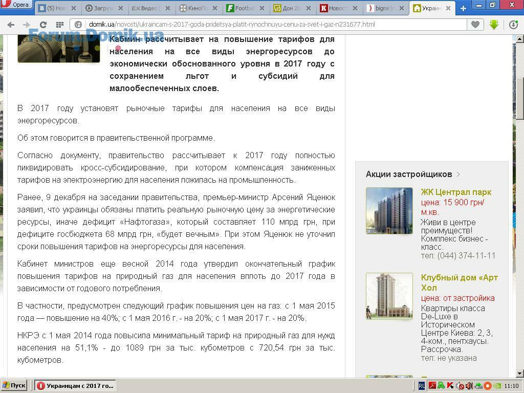

Скоро газ станет золотой для населения график подорожания с мая 2015 1.52 за куб
с мая 2016 1.82
а с мая 2017 2.19
а до мая 2014 бил всево 0.72
а щас ми платим 1.08
за 3 года в 3 раза поднять
и плюс к етому налог на недвижимость 24.36 гривни с 1 метра за 35.1 метра =855 гривень //domik.ua/novosti/zhit-stanet-slozhno-1 5-shokovyx-reform-ot-pravitelstva-n23162 0.html скоро с такими тарифами налогами и ценами на комуналку у населения останетса денег заплатить за комуналку и питатса картошкой и вермишелью мивина и все
Нам написали в гарантийном талоне, что дымоход установлен не правильно и рекомендуют исправить.
