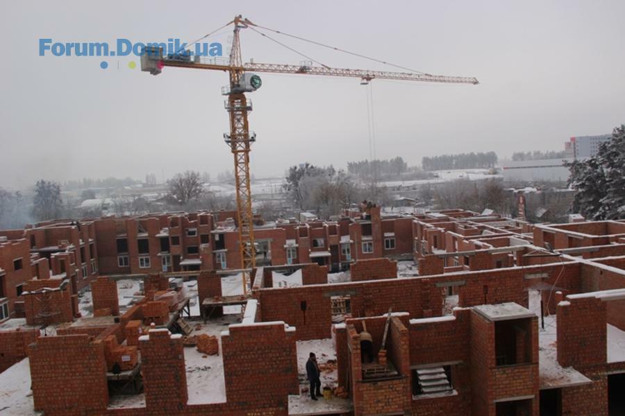

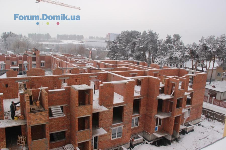

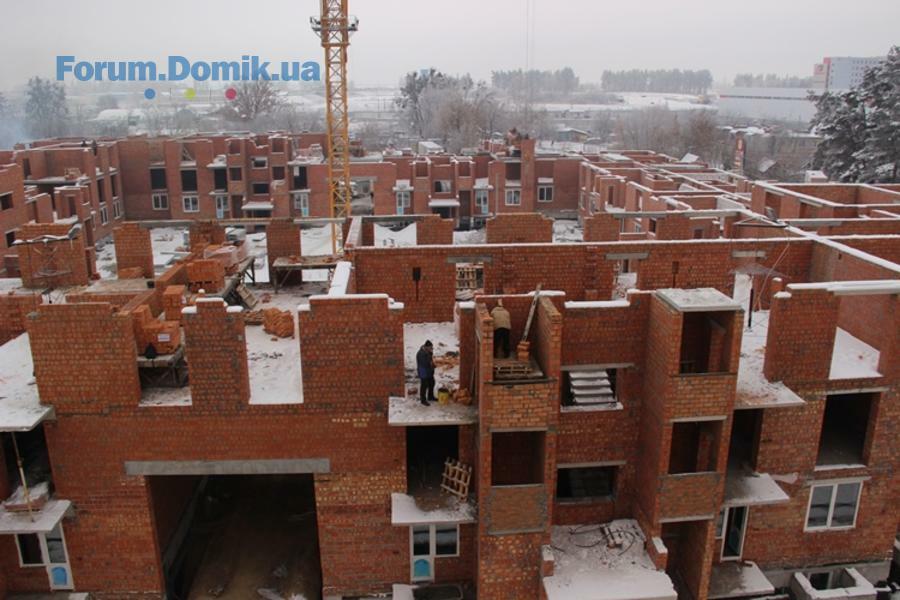

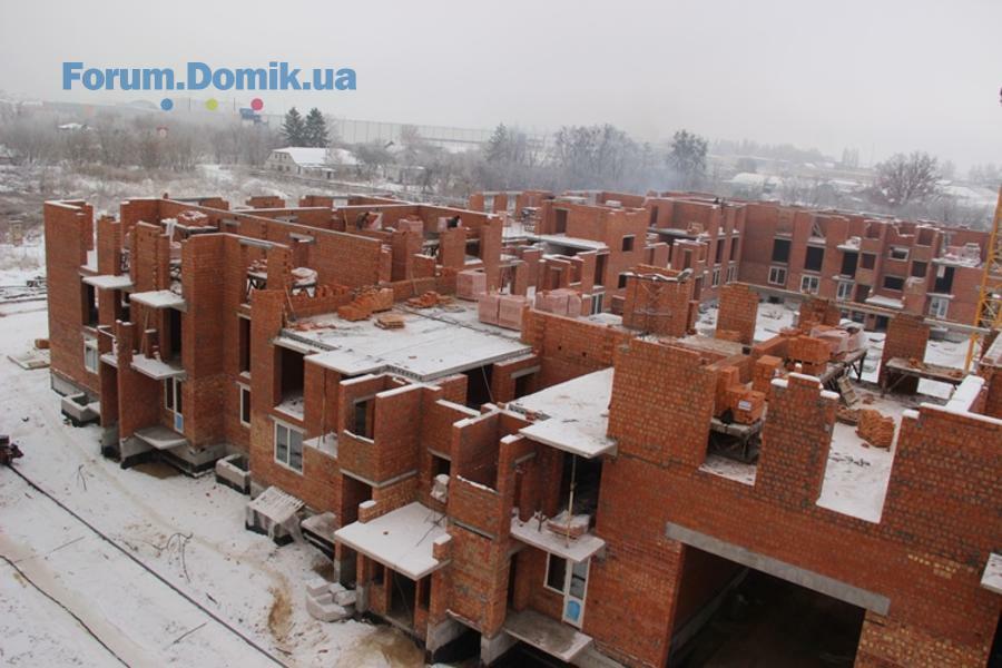

ЛЕША 87
509
26 ноября 2013
04 дек 2014 16:47
Фотоотчет с сайта Соцтауна за ноябрь скоро четвертий последний етаж будут класть
